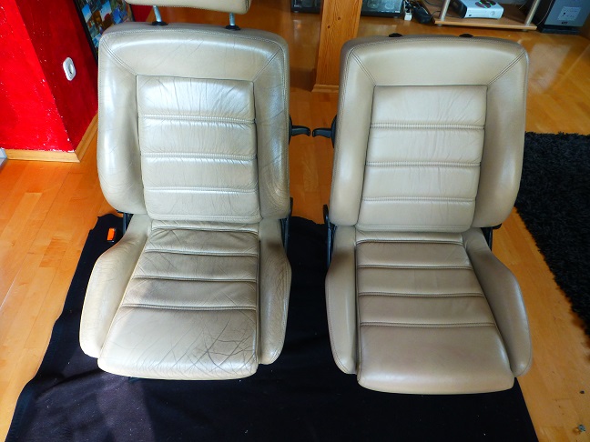

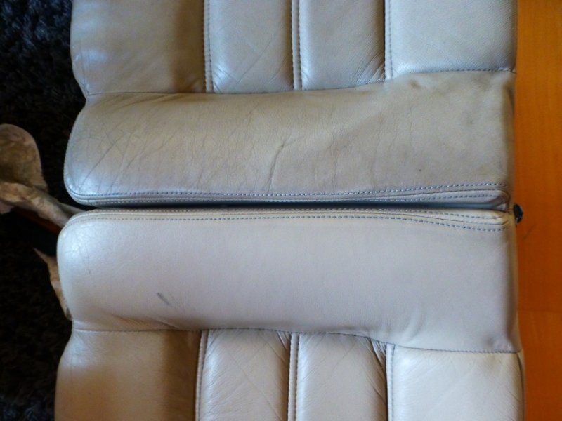

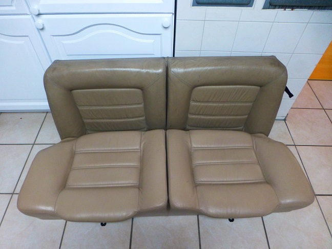

      bei lederzentrum habe ich mir mal das verwöhnpaket für das beige leder gegönnt und alles gereinigt. die vorher/nacher bilder sprechen denke ich für sich!!
Größe: 117,4 KB
ID: 1617940Klicke auf die Grafik für eine vergrößerte Ansicht
Größe: 97,7 KB
ID: 1617939Klicke auf die Grafik für eine vergrößerte Ansicht
Größe: 63,1 KB

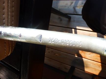

      auch die halter der kopfstützen waren sehr angelaufen, mit polierpaste glänzen sie wieder wie neu!

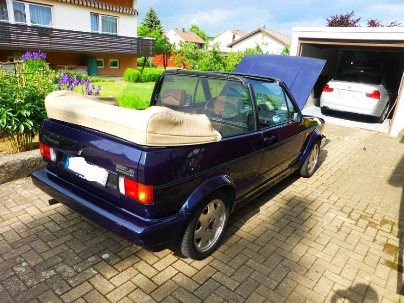

      nachdem der sensorenwechsel nichts brachte und die wassertempanzeige sich immer noch nciht bewegte, gings an den tacho, anzeige nachläten - und siehe da - es bewegt sich wieder was!
      abschliessend noch ein paar bilder von september 2013, die finale putzaktion - vorher gab es ncoh ein nagelneues verdeck, leider hab ich davon keine bilder gemacht...

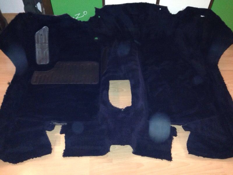

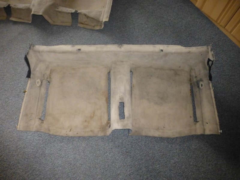

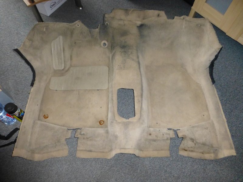

            so, es geht weiter - gestern habe ich den teppich ausgebaut zum reinigen.
            meint ihr den bekommt man wieder hin? hab armorall teppichreiniger, vanish oxyaction als schaum und sprühflasche, allerdings geht der dreck so nicht wirklich raus, vielleicht nach 20 durchgängen ;)
            gibts was aggressiveres?
Größe: 83,4 KB
ID: 1618017Klicke auf die Grafik für eine vergrößerte Ansicht
Größe: 76,9 KB

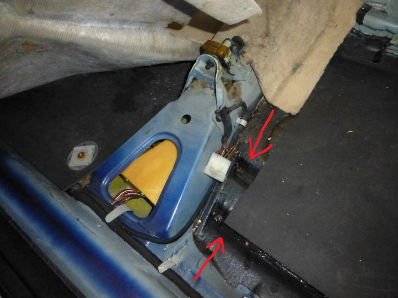

            desweiteren ist mir beim ausbauen noch aufgefallen dass unterm teppich wasserverläufe (?) sind, auf der Fahrerseite stand dort das wasser, hat jemand einen tipp woher das kommt und wo das eigentlich ablaufen sollte? habs auf dem foto mal markiert:
Größe: 71,3 KB

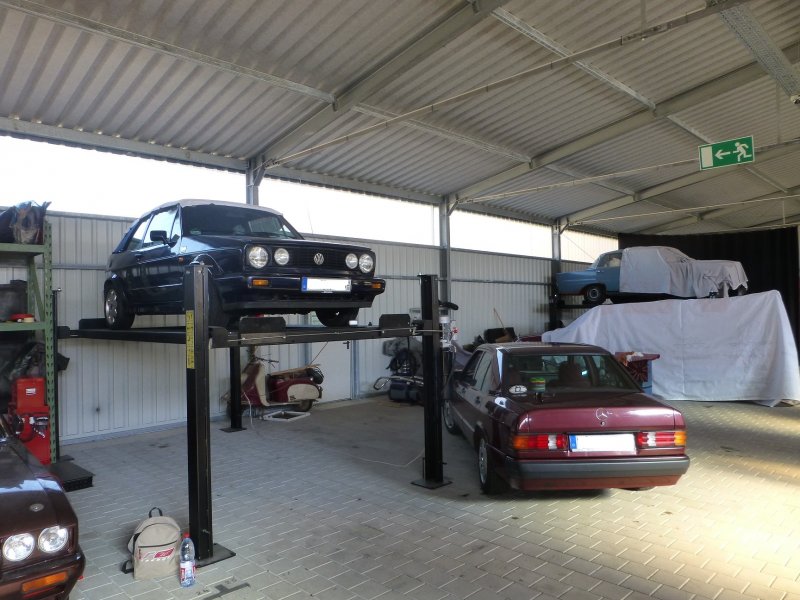

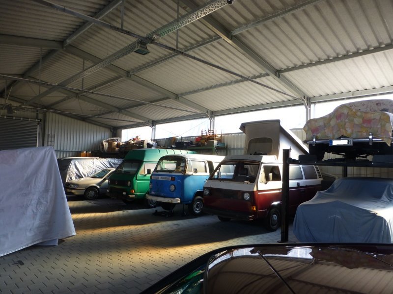

            und so überwintert mein cab seit oktober, inklusive der nachbarschaft ;)
Größe: 95,1 KB
ID: 1618013Klicke auf die Grafik für eine vergrößerte Ansicht
Größe: 95,3 KB
ID: 1618014Klicke auf die Grafik für eine vergrößerte Ansicht
Größe: 107,9 KB

              ich habe meinen teppich in der waschmaschine bei 40 grad gewaschen... sieht wieder aus wie neu :-)
Größe: 66,3 KB

                Das Wasser kann von den Türdichtungen, besonders Nähe Verriegelungshebel, Fensterschachtleisten oder auch aus dem Motorraum bei verstopften Abläufen kommen.
                Gibt verschiedene Meinungen zur Fehlersuche, ich hab mal den Teppich komplett gelöst, angehoben, alles getrocknet und an den Türen (Einstiegsleisten) und unter den Pedalen lang unter den Teppich Löschpapier ausgelegt und täglich kontrolliert. Damit bekommt man zumindest die Richtung erstmal. Dann weiter den Pfad mit Löschpapier verfolgen. Dauert, geht aber, is billig.
                Teppich Reinigung:
                Sprühsauger (Teppichmarkt leihen) mind 6 bar, Vanish ist eigentlich gut, vorher Fleckenteufel drauf. Wenns dann nicht klappt nochmal Waschmaschine.
                Mach Dir keine Illusionen, Vor 5 Jahren hab ich meinen schwarzen teppich sicher 10 mal Sprüh-gesaugt um zu erkennen, dass der eigentlich dunkelblau ist... und auch Heute mach ich das zweimal Jährlich (Sprühsauger angeschafft und immer kommt braune Brühe raus)

                  passt der Teppich so in die Waschmaschine rein ?
                  • #24
                    AW: whiley - Classicline!
                    Ich habe eine 8 kg Waschmaschine! Da ist es kein Problem.
                    Sollte aber auch mit einer kleineren gehen.
                    Sonst gibt es ja noch ein Waschsalon bei jedem in der nähe! Die habe XXL Maschinen
                    • #25
                      Der past in 8kg, hab ich auch.
                      Albert Einstein
                      • #26
                        hab es mit einer bürste, vanish und einer dusche ganz gut hinbekommen :]
                        war halt eine "etwas" umständlichere methode
                        next: am samtag mit classicliner krümmerwechsel, ich werd dann den teppich wieder einbauen und evtl die heckstossstange mal abnehmen, hab am träger dahinter doch etwas rost entdeckt.. :no:

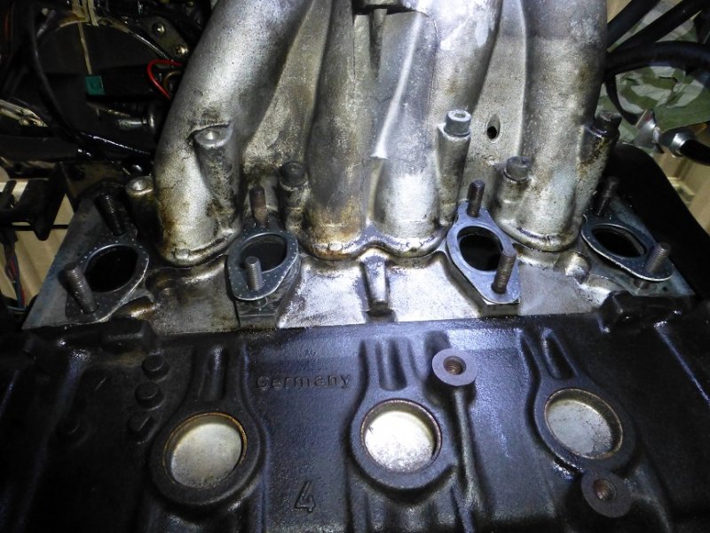

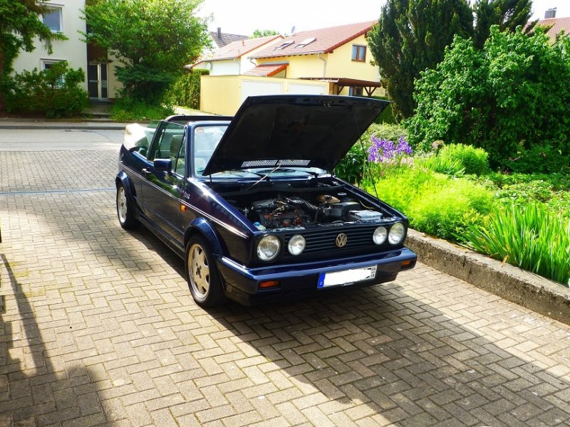

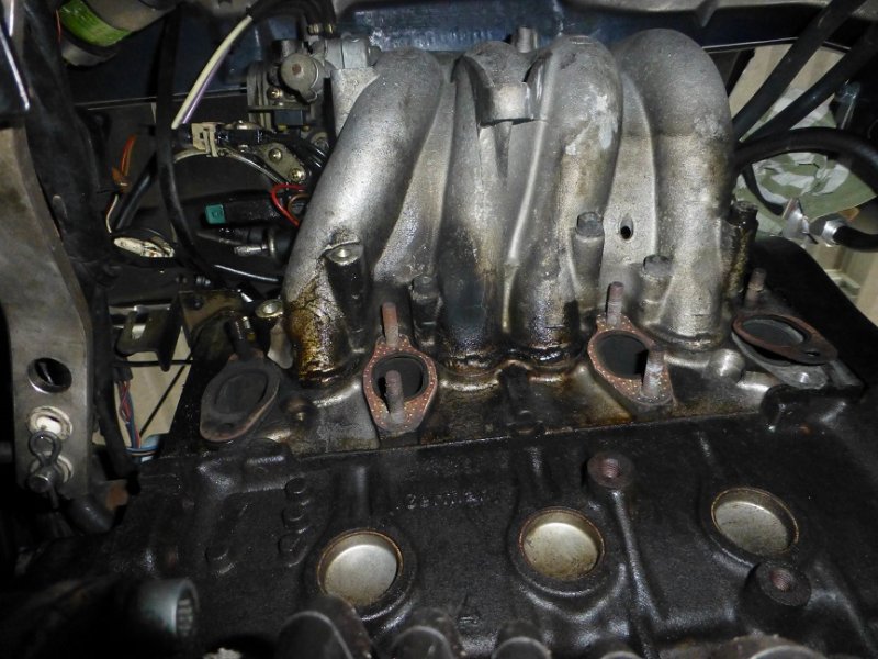

                            Soooo, heute war wieder einmal ein Schraubertag!

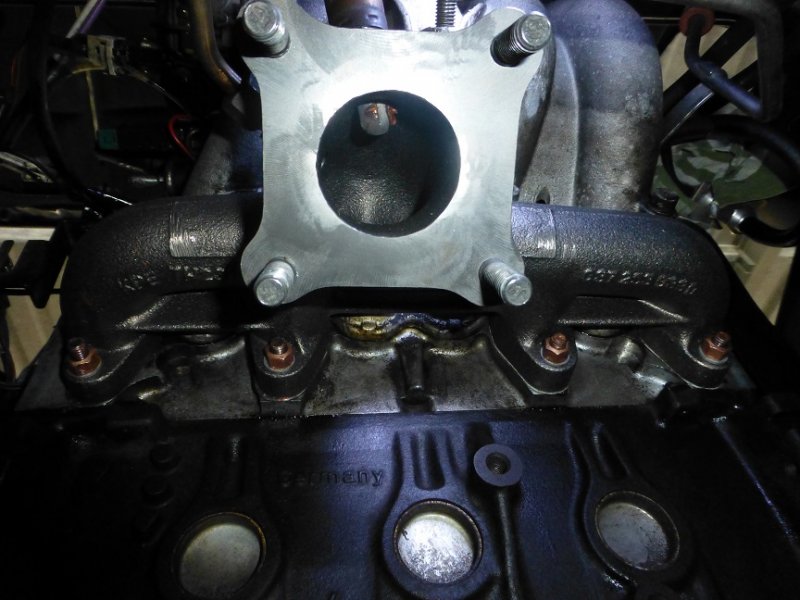

                            mit der erstklassigen Hilfe von Classic Liner ist heute mein alter Krümmer rausgeflogen und der neue eingezogen. Nochmals Danke an dieser Stelle!!!
                            Gott sei dank ging alles unerwartet problemlos über die Bühne, keine abgerissenen Bolzen, keine unvorhergesehenen Komplikationen.
                            Raus-Rein (fast) fertig :ass::bravo:
                            Anbei ein paar Bilder, sagen eh mehr als 1000 Worte ;)

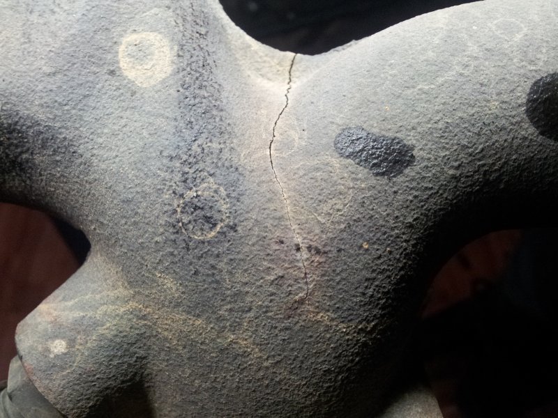

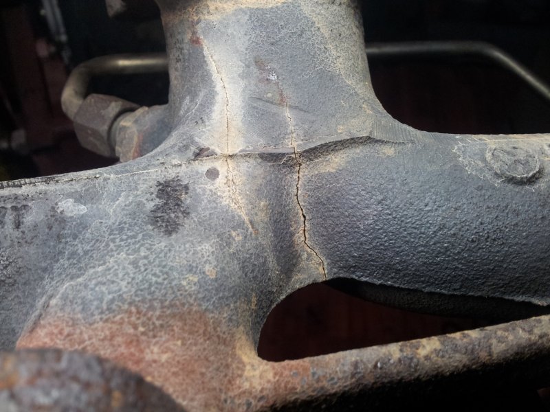

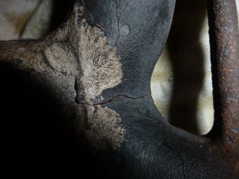

                            krümmer raus, an mehreren stellen undicht gewesen:
Größe: 99,7 KB

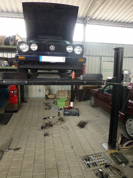

                            schrauberplatz:
Größe: 57,9 KB

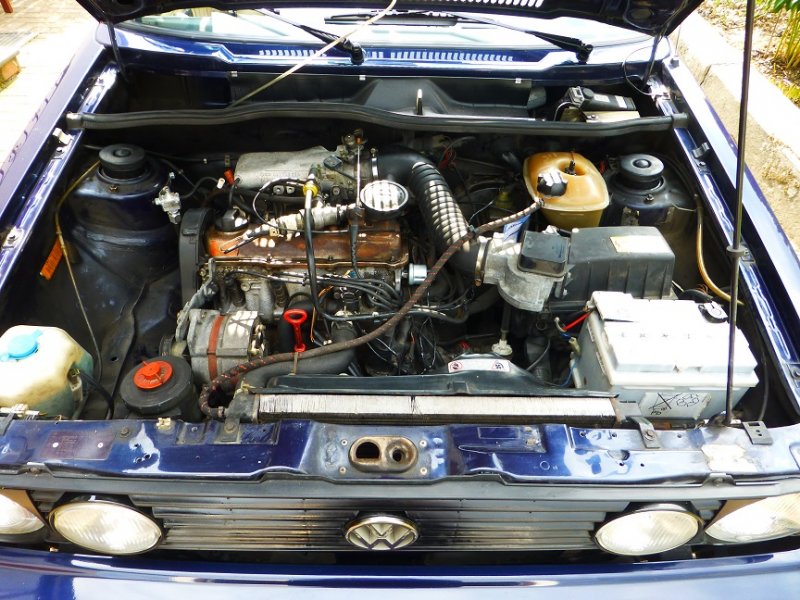

                            krümmer rein (die brücke kam dann später doch noch rein ;) ):
Größe: 79,9 KB

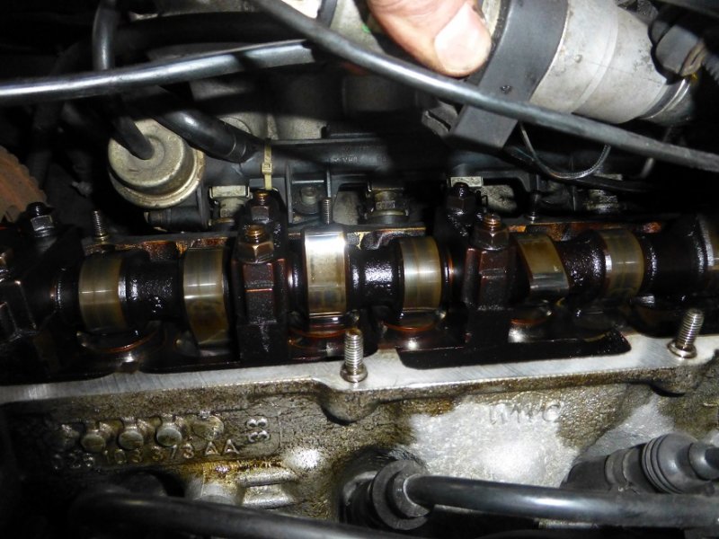

                            danach hab ich noch schnell die ventildeckeldichtung umgerüstet, sieht nockenwellenmäßig alles ok aus? (motor lief seit oktober nicht mehr)
Größe: 95,1 KB

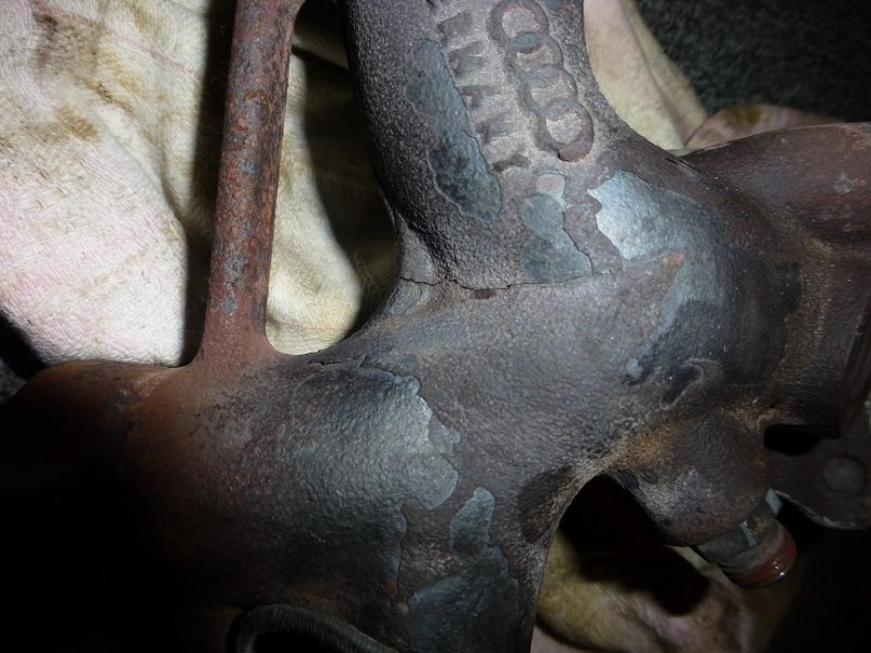

                            und der alte krümmer, wer hat nen größeren? (riss) :evil:
Größe: 83,7 KB
ID: 1618134Klicke auf die Grafik für eine vergrößerte Ansicht
Größe: 92,2 KB
                            G1C W201 T2b
                            https://bobbythebusblog.wordpress.com/
                            • #29
                              Gewohntes Bild am Krümmer ;)

                              • #30
                                Lief doch wie geschmiert :zustimm:
                                Der Rest wird auch noch :]
