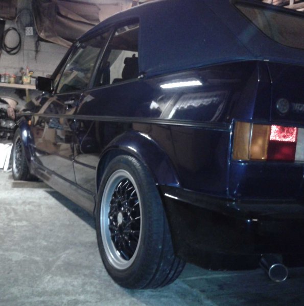

AW: Bel-Air in rubinrot/schwarz - Spurplatten 15 -> 5mm
Ich wollte es ja auch nicht glauben. Aber an der Vorderachse guckt die werkseitige Zentrierung der Radnabe 15 mm weit raus, somit passt eine Spurplatte "schmaler als 15 mm mit Zentrierung", nicht darüber. Die FK-Platte ist zwar auf der Innenseite gefast (also angeschrägt), was jedoch trotzdem nicht ausreicht um sie über die vorhandene Zentrierung zu stülpen. An der Hinterachse ist meines Wissens die Zentrierung (auf der Trommelbremse) schmaler als die vorne. Genaue Werte habe ich nicht.
