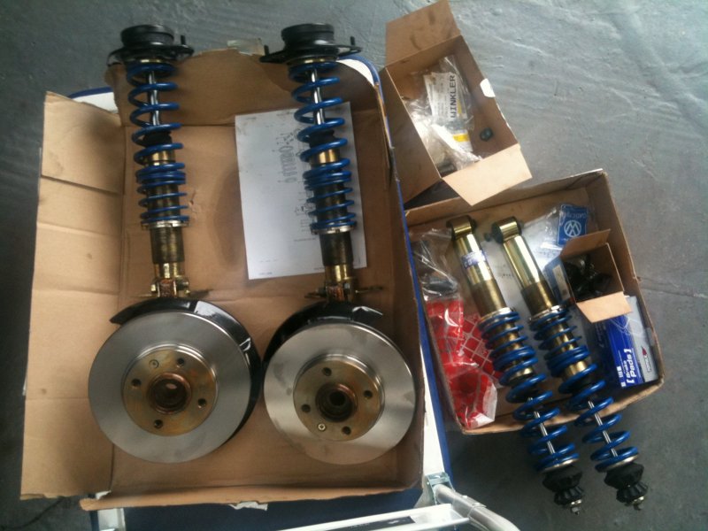

          Lang lang sind die letzten Beiträge hier her, darum ein kleines Update. Inzwischen sind einige Euros und Arbeitsstunden in das Cabrio geflossen und der Zustand ist nun besser denn je. Fast alles in Sachen Fahrwerk, Achsen und Co. ist neu, neuwertig oder besser als neu. Zwar ist es "nur" ein FK Gewindefahrwerk geworden, welches mich aber vom Komfort her überaus angenehm überrascht. Hoffentlich erweist es sich auch als standfest über die nächsten Jahre.

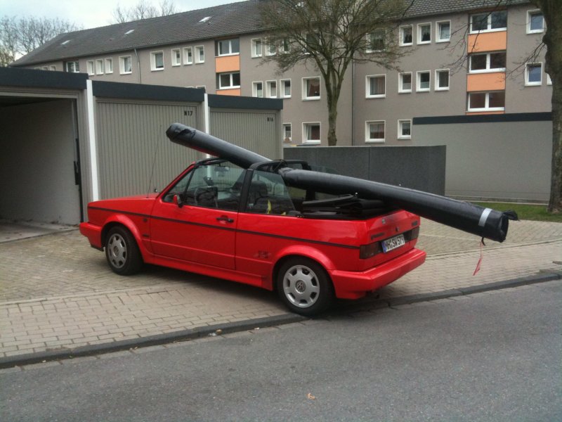

            Das mit dem Teppich ist der Hammer , darf man blos in keine Kontrolle kommen...
            Schickes Cabrio finde ich gut!

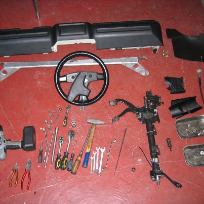

                So schaut das Chaos aus, wenn die Widerlager-Hülse für den Kupplungszug am Pedalbock gebrochen ist... -> REPARIERT.

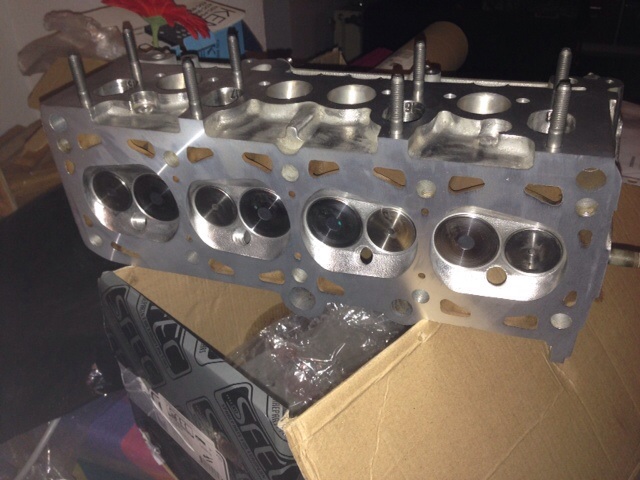

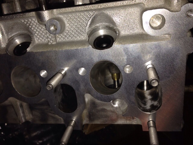

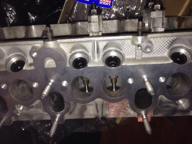

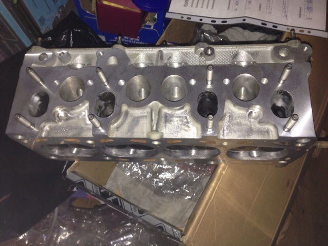

                    Große Ereignisse werfen ihre Schatten voraus - der neue Zylinderkopf ist fertig (G60 "P-Kopf")

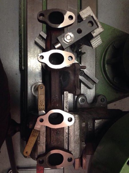

                      Hier mal ein Feedback zum 2H-Abgaskrümmer, Neuteil von Classicparts. Nachdem der Originalkrümmer sowohl gerissen war als auch einen Stehbolzen abgerissen hat, wurde dieser Schaden wie folgt repariert: Bolzen ausgebohrt, Gewinde nachgeschnitten und für gut befunden, neue Bolzen verbaut und ein neuer Krümmer von CP montiert. Natürlich wurden alle Schrauben mit dem korrekten Drehmoment angezogen. HU/AU bestanden und alles prima. Nach ca. 10.000km stellte sich wieder das bekannte "Flitschern" ein, mal mehr mal weniger. Bei einer Kontrolle auf der Hebebühne erwies sich der Krümmer nach wie vor rissfrei und alle Stehbolzenköpfe waren noch da. Das Flitschern war wie tagsformabhängig, es kam und ging.
                      Dies habe ich dann die zwei Jahre und knapp 50.000 weitere Kilometer ignoriert bis wieder TÜV ansteht. Nun also dem Flitschern gezielt auf den Grund gegangen - und siehe: Schmauchspuren am Zylinderkopf. Es kommt also ganz klar Abgas zwischen Abgaskrümmer und Dichtfläche heraus. Bei dem Versuch, den Krümmer zu demontieren stellte sich heraus, dass ein Stehbolzen schon derart gelängt sein musste, dass er sofort mit kleinster Kraft abriss. Da der Krümmer noch immer rissfrei ist, entschied ich mich, die Dichtfläche neu planen zu lassen. Immerhin ist das Metall nun ausgeglüht und sollte spannungsfrei sein. Das Bild von der Fräse ließ mich aber nicht schlecht staunen: der Krümmer ist krumm wie eine Banane! Sowas ätzt mich richtig an - Teile und Lohn (Dichtflächen Kopf und Krümmer planen) für ca. 300 Euro ins Klo, von der Arbeit und dem Ausfall des Wagens mal ganz abgesehen.
Größe: 47,8 KB
                      Für mich liegt klar auf der Hand. die Schwachstelle des 2H-Krümmers wurde bei der Nachfertigung in keiner Weise ausgemerzt und sowas ist einfach nur zum Kotzen. Zum Glück kommt bald die zweiflutige Alternative rein...
                      Zuletzt geändert von Mail Man G40; 27.10.2014, 10:41. Grund: Bild ergänzt.

                        Tut mir echt leid, so etwas :( Ich hatte mich 2008 für den LRT Krümmer entschieden und seit dem auf über 55.000km
                        keinerlei Probleme, weder mit Undichtigkeit noch mit "Flitschen" ;)
                        Ist der denn jetzt Schrott oder kannst Du Den wieder einbauen?
                        Michael
                        Zuletzt geändert von Lucky; 27.10.2014, 11:54.
                        • #42
                          AW: Hallo! Mail Man G40 und sein 1er Cabrio Sportline
                          Moin,
                          jetzt wo der Krümmer ausgeglüht und spannungsfrei ist, sollte der sich nicht mehr verziehen. Der ist nun neu geplant und sollte nun EWIG halten, wenn er denn nicht an der 4-in-1-Sammelstelle reißt wie sein Vorgänger. Trotzdem: das NERVT, zumal der Motor eh bald gegen ein generalüberholtes Aggregat ersetzt wird. Von einem originalen VW-Neuteil erwarte ich ehrlich gesagt etwas anderes - das Bild von der Fräse ist ja mehr als eindeutig.
