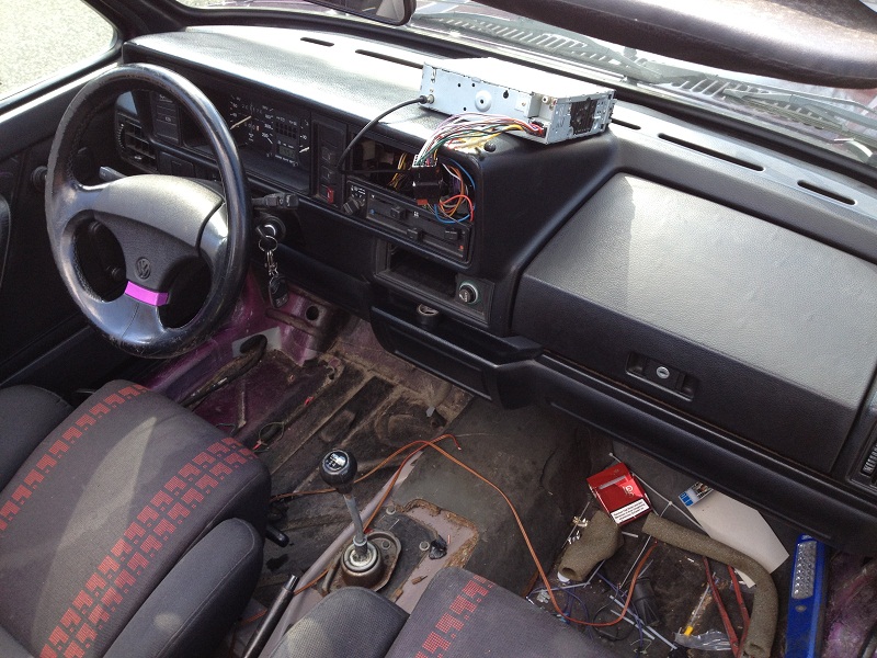

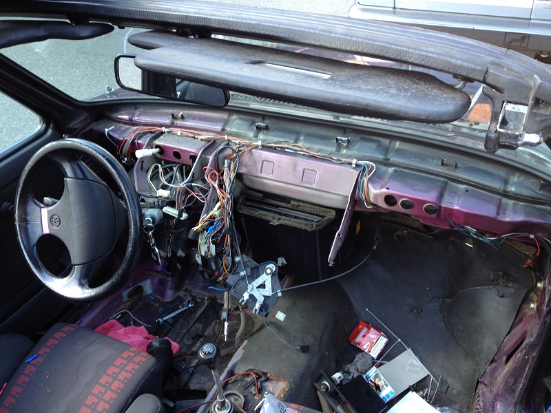

                                gemacht hab ich was anderes
                                erstmal hat mich die MFA genervt, könnte ja immerhin ein Fehler aus vergangenen Schraubereien sein.
                                Wars aber nicht! irgend ein Vollhorst hat die Leiterfolie an der stelle wo das MFA umschaltsignal ankommt mal gelötet. Kalte Lötstelle und Löcher waren die Folge der überaus qualifizierten Reparatur. Das die überhaupt solange gefunzt hat bis ich mal den Tacho ausgebaut hatte war also ein Wunder. Da ich es mir net zutraue wird der Komplette Tacho demnächst einfach getauscht.
                                Wo ich schonmal unter dem A-Brett war flog es es gleich mal raus. Wenn schon dann ordendlich verkabeln, da ja die vorbereitung für E-Spiegel gleich mit erfolgte und der Genesiskabelbaum zur regeneration entfernt wurde. Dabei kam ein Lustiges Bild zum Vorschein, warum bitte verbindet man ein Schwarz/Gelbes Kabel von der Scheibenheizung mit einem Schwarz/Blauen vom Warnblinkerschalter? Da mir diese Brücke mehr als sinnlos erschien hab ich se rausgenommen. Seit dem bleibt die Zündung auch aus wenn man, ohne Schlüssel steckend, die Lichthupe betätigt ;)
                                nach mehreren stunden Kabelbaum überprüfen, sortieren, Unsinn entfernen und Flickschusterei beheben, sah es dann so aus
Größe: 217,9 KB
                                Natürlich wurde auch der Kabelsalat der nachgerüsteten ZV beseitigt und hübsch verlegt. so sieht das alles schon viel besser aus, und man erkennt viel besser was was sein soll.
                                Danach wurde das A-Brett wieder eingesetzt, Kniestrebe drann und schön saubermachen unten drunter vorher
Größe: 214,2 KB
