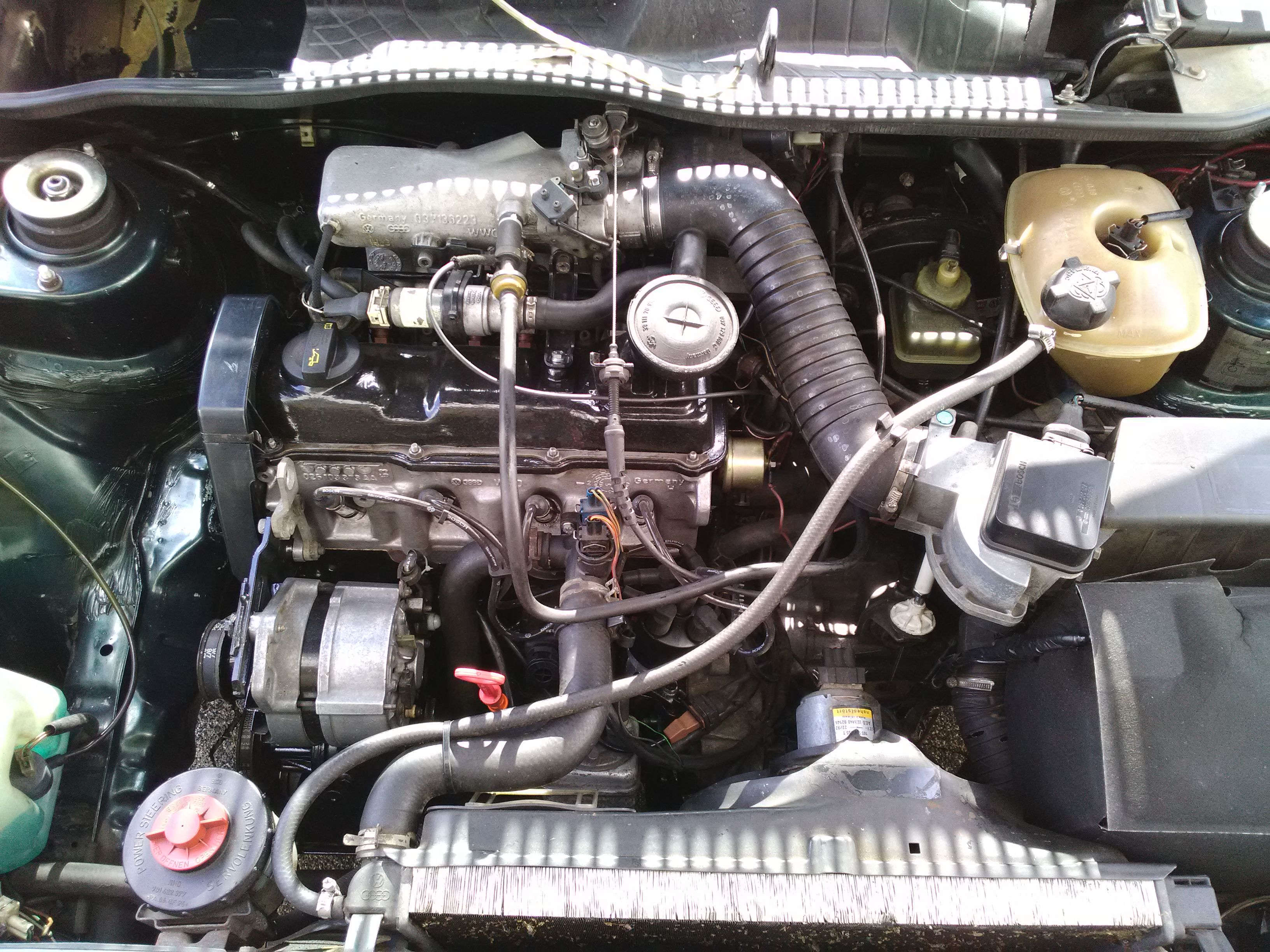

                    Mal Staub wegpusten:
                    Den Kopf habe ich ein wenig Sauber gemacht, die üblichen verschleiß und dichtungsteile erstezt, die Ventile neu eingeschliffen und mit 250ccm einspritzdüsen vom VR6 bestückt.
                    Die Lichtmaschine hatte optisch auch Ihre beste Zeit hinter sich weshalb ich sie mal auseinander nahm und reinigte
                    Dann machte ich noch das Motorlager Neu, alle anderen hatte ich im Letzten Jahr bei der Getriebeinstandsetzung neu gemacht und lackierte es schwarz.
                    Lagerte das Komplette Schaltgestänge neu (ist jetzt wunderbar spielfrei)
                    und dann habe ich am Samstag den ausgebauten 2h aus der Garage geholt und den 2e reingefahren
                    Da der Motorwechsel nicht geplant war und ich location etwas unschön für einen Motorwechsel war mussten ich improvisieren und habe mir einen Deckkenläufer gebaut
                    Samstag hatten wir zwar wenig Zeit, da ich zurzeit eine Wohnung umbaue, aber wir haben zumindest das Getriebe angeflanscht bekommen und Motor und Getriebe wieder reingezogen.
                    Und jetzt gehe ich noch ein bisschen in die Garage und schraube noch etwas;)
