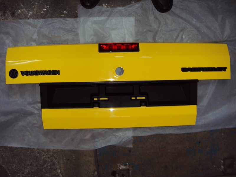

      Zitat von Johnny B. Goode
      ...Wenn die heckklappe lackiert wird sollen alle schriftzüge danach angebracht werden wie es orginal ist...
      Oder Du machst die Schriftzüge amerikanisch original ;) (Gibt es mit Chrom und Weiß)

        Wenn ich das richtig sehe, fehlt da nur das golf und das cabriolet ist auf die stelle aufgerutscht oder?
        • #19
          Genau. Das große Cabriolet Emblem passt in die Löcher des Golf Emblem.

            Gibts das denn noch?
            muss sagen auch wenn mein cabrio eindeutig deutsch ist, gefällt mir das doch.
            • #21
              AW: Johnny B. Goode und sein 92er classic line
              Auch da wie bei den anderen Emblemen leider derzeit nicht zu bekommen. Nur noch gebraucht, also Suche starten :(
              Hier mal alle Teilenummern:
              VW 191853601B
              Volkswagen 321853685C
              Golf 191853687F
              Cabriolet klein (zum kleben unter Golf) 155853687F
              Cabriolet groß (statt Golf) 155853687B
              Der Farbcode für schwarz/chrom ist GX2
              Michael
