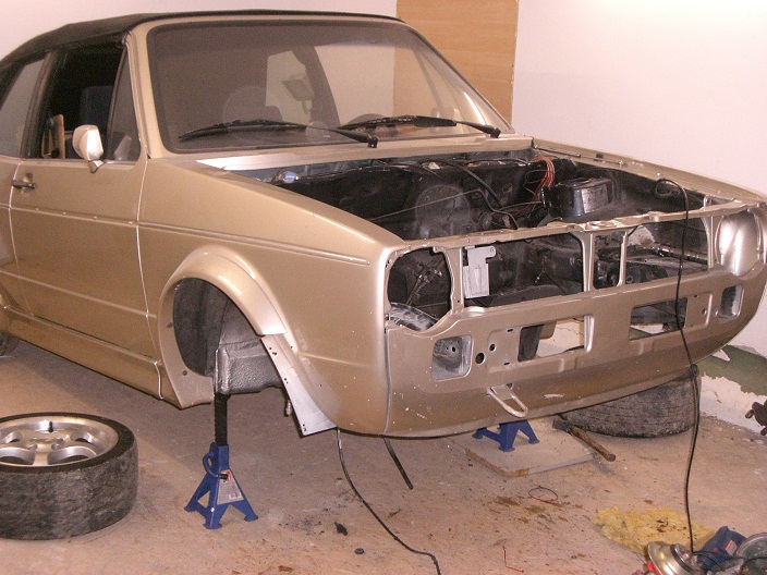

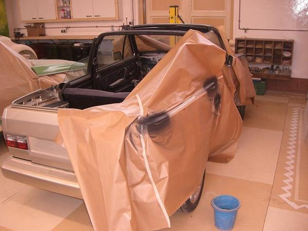

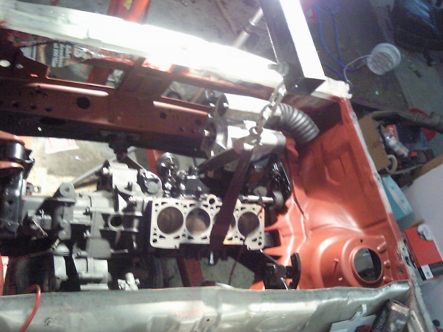

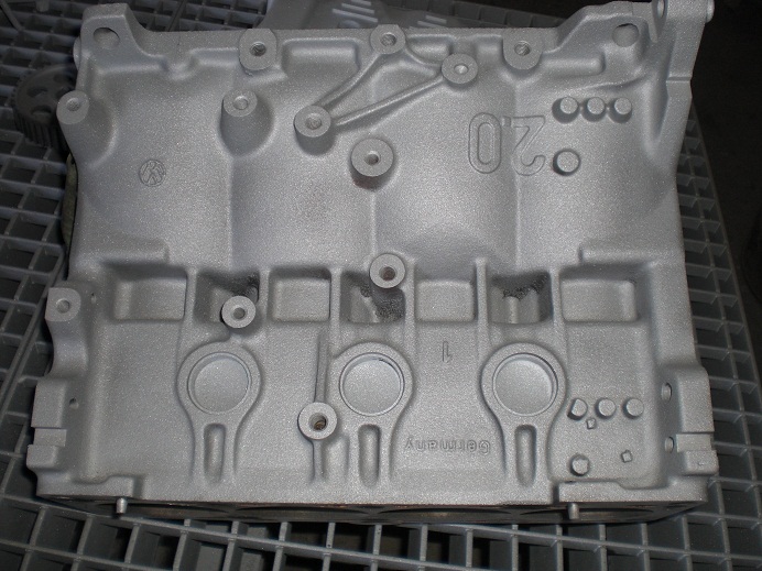

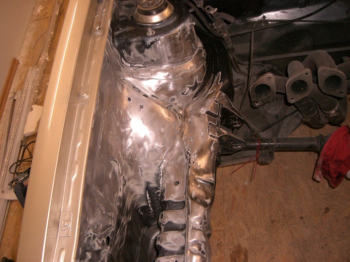

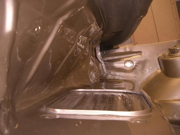

Eine Zeit lang war ich zufrieden mit dem Auto, dann kam die Phase wo ich mehr Leistung haben wollte, und kaufte mir ein 9A. Da hat es angefangen der Umbau, der 9A war schon nicht schlecht mit seine 147 PS nur das war mir auch zu wenig nach einiger Zeit. Wir schreiben mittlerweile das Jahr 2007 da kam die komplett Sanierung, Lackierung, Innenausstattung, Kofferraumausbau und und...
Lackiert wurde der Wagen in Alfa Romeo Champagner Metallic, Golf 3 Armaturenbrett wurde angepasst.
