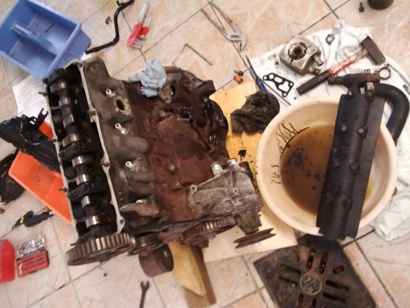

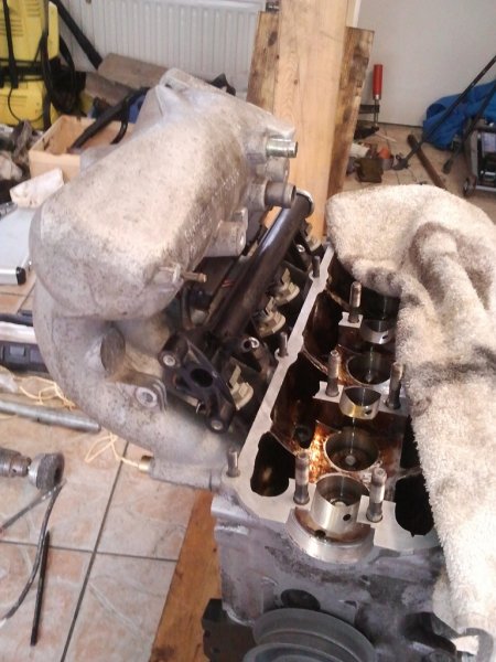

    Ich habe mich dafür entschieden den Motor vollständig zu überholen, da mein engebauter Motor inzwischen wieder ganz ordenlich funktionierte (es waren 2 Zähne am Zahnriemen versetzt, nicht nur einer, als das behoben war lief er wieder, etwas rau zwar und mit Ölverbrauch aber er läuft, darum hatte ich dann Zeit für eine komplette Überholung)

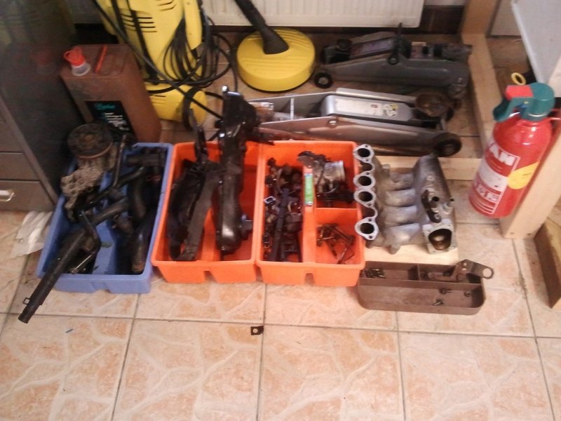

    Gesagt getan, Motor wurde zerlegt!
    Anfangs lief alles nach plan und wir kamen schnell weiter, die Anbauteile ließen sich trotz Rost gut lösen!

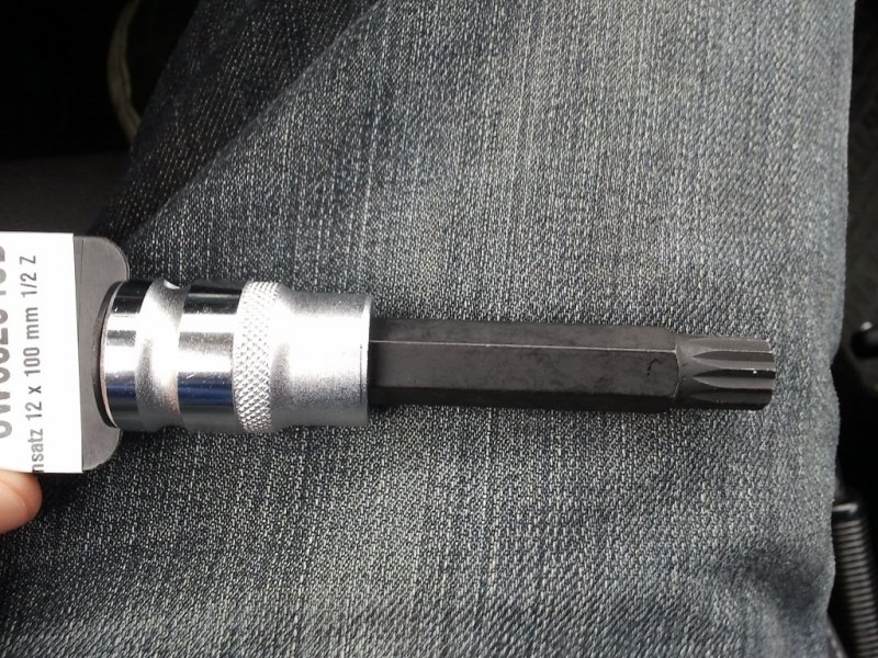

    Bis jetzt ging alles ohne Spezialwerkzeug und da ich im Keller mindestens 2 Tonnen Werkzeug beheimate war das Abbauen auch kein großes Problem. Innerhalb von 2 Tagen (mit Pausen und alles schön ruhig und chillig) war der Motor bis auf den Kern zerlegt, sortiert und vorgereinigt. Schließlich musste der Kopf runter und dafür brauchte ich eine Vielzahnnuss, die ich mir dann am nächten Montag geholt habe:

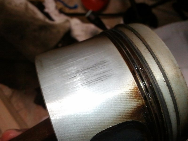

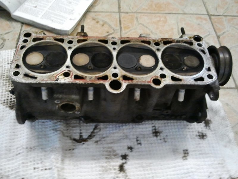

    Mit dem Werkzeug war es natürlich kein Preoblem den Kopf abzunehmen und da war er dann auch schon:

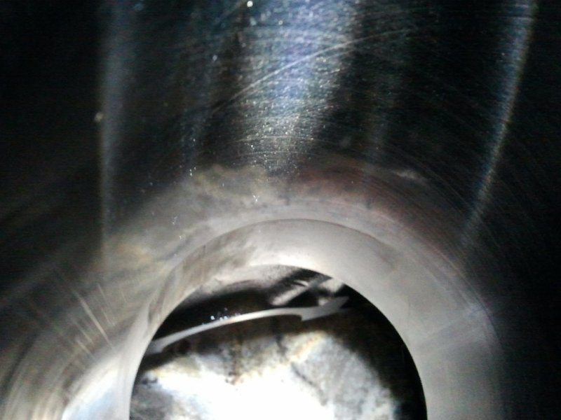

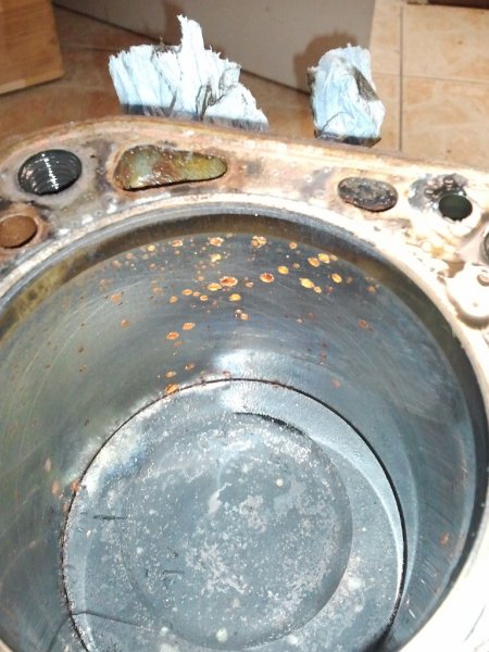

    Der offene Motor prophezeite nichts Gutes, Rost auf der Lauffläche, fühlbare Kerben in der Lauffläche und am Kolbenhemd, ich wollte schon aufgeben und mir was besseres Suchen.
    Wir haben aber trotzdem alles Auseinander genommen, Kolben gezogen, Zwischenwelle raus und dann kam die beste Arbeit: Kurbelwelle ausbauen. Dann der Schreck: der Motor hatte mal einen Lagerschaden, wir fanden riesige Späne in der Ölwanne, Lager waren aber sogut wie neu, also wurde der Motor neu gelagert, aber die Späne wurden nciht entfernt...wie sinnvoll^^

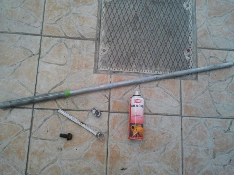

    Wir haben sicher 3 Stunden damit zugebracht die große Vielzahnschraube der Kurbelwelle zu lösen, die war derartig festgerostet, dass wir sie nur damit lösen könnten:
    Aber schließlich hat sie aufgeben und wir haben gewonnen, wir mussten so viel Gewalt aufbringen, dass die angegossene Passfeder des Zahnriemenantriebs abgeschert wurde, aber dann konnte mein Freund sein Baby in Händen halten xD

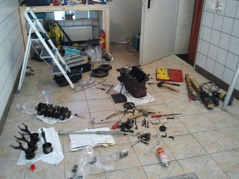

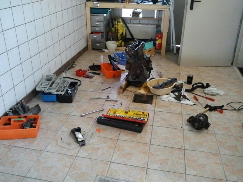

    und so sah es in meiner "Werkstatt" aus:

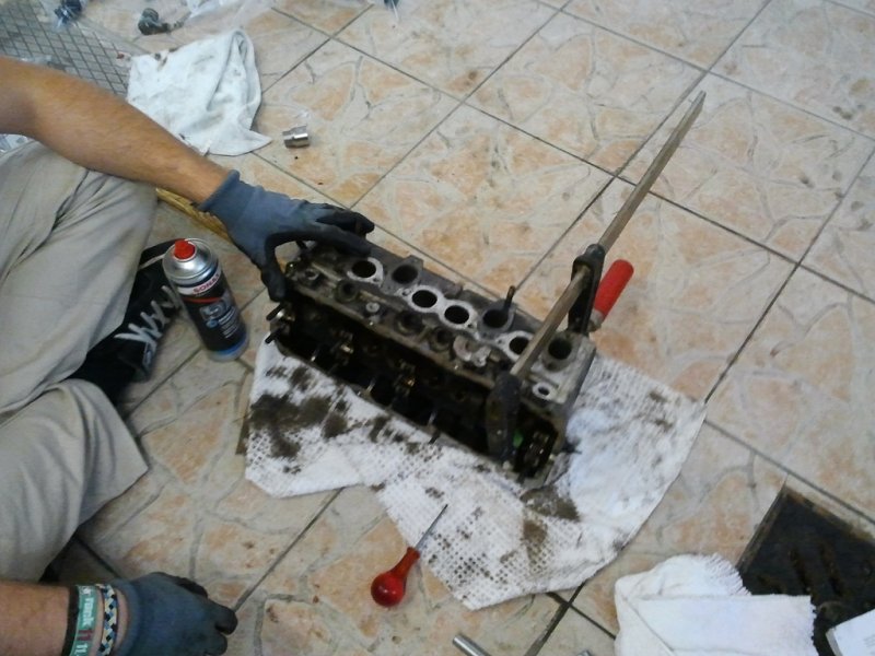

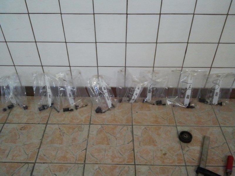

    Dann kam die nächste Hürde, wir mussten die Ventile ausbauen. Jeder der das schonmal ohne Ventilfederpresse gemacht hat weiß was ich meine...
    Wir haben uns aber eine Ventilpresse aus einer Schraubzwinge und einen stück Rohr, dass wir unten eingeschnitten haben (um an die Keile zu kommen) gebastelt und mit der funktionierte das echt gut:
    So waren ruck-zuck alle Ventile samt Federn, Teller und Keile ausgebaut und ich hätte echt kotzen können als ich die ca. 2mm Dicken Verkrustungen auf den Auslasventilen gesehen habe. Aber alles kein Problem, ich habe die Bohrmaschine in den Schraubstock gespannt, den Ventilschaft mit Kreppband umwickelt und in die Bohrmaschine gespannt, dann habe ich mir ein Meisel rund geschliffen und habe damit die Verkrustungen "abgedreht" anschließend mit 400er Schleifpapier nachbearbeitet und mit 1000er Papier verfeinert, hier das Ergebnis (Ventile noch nicht eingeschliffen):

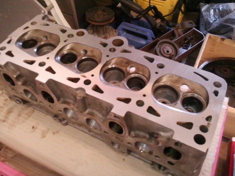

    Inzwischen hat mich der Motorinstandsetzer angerufen, Maße passen nicht, Motor muss auf Übermaß gebohrt und gehont werden. Kolben sind auch im A**** und müssen neu. Tolle Sache, ein kapitaler Kopfschuss...aber gut, was man nicht alles tut...
    Den Kopf habe ich so gut es ging mit Backofenreiniger gereinigt und grobe Verkrustungen abgekratzt, dabei habe ich einen Riss im Kopf festgestellt und war wieder kurz davor den ganzen Dreck in irgendeinen Graben zu werfen, hier im Forum wurde ich allerdings beruhigt und habe es einfach hingenommen, da der Riss nicht sehr groß war.

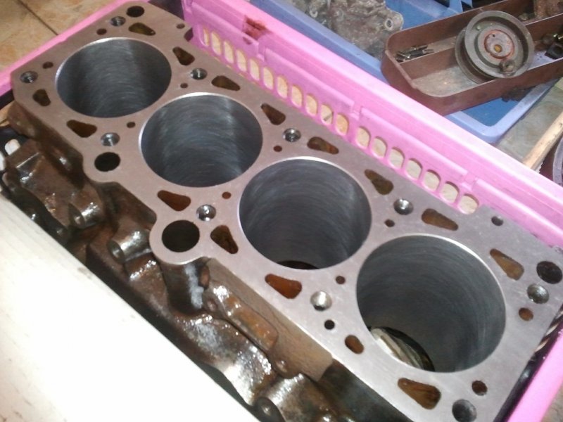

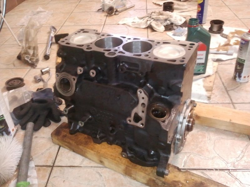

    Ein paar Tage später habe ich den Block vom Instandsetzer bekommen und war mit einem breiten grinser bewaffnet, weil das Ding einfach geil aussah, ganz neu und rostfrei!
    Zug um Zug habe ich den Block geholt und den Kopf zum planen gebracht, weil ich mir gedacht habe, wenn schon denn schon!
    Umso besser, kurze Pause für uns und wir konnten neue Kräfte sammeln.

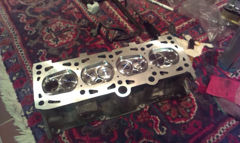

    Und so sah dann das Ergebnis aus:
    Ich habe den Block dann noch mit Hitzebeständiger Farbe in matt schwarz lackiert und dann war alles Bereit für den Zusammenbau!

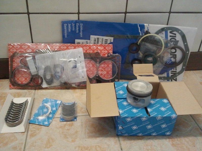

    Neuteile waren auch schon da:

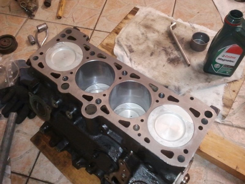

    Also Dichtungen, Lagerschalen und Kolben in den Block gebastelt, dabei haben wir peinlich genau auf die Sauberkeit und die Drehmomente geachtet. Die Pleuelschrauben habe ich mir Tags zuvor bei einer Firma namens Rothmund Mibra geholt, dort habe ich auch gleich Hydrostössel gekauft, da mir die originalen bei VW zu teuer waren (25 Euro...pro Stück!) ich habe dort für alle 8 Stössel 80 Euro gezahlt...sind aber originale INA.
    Naja was soll ich sagen, Kurbelwelle und Co waren schnell eingebaut:

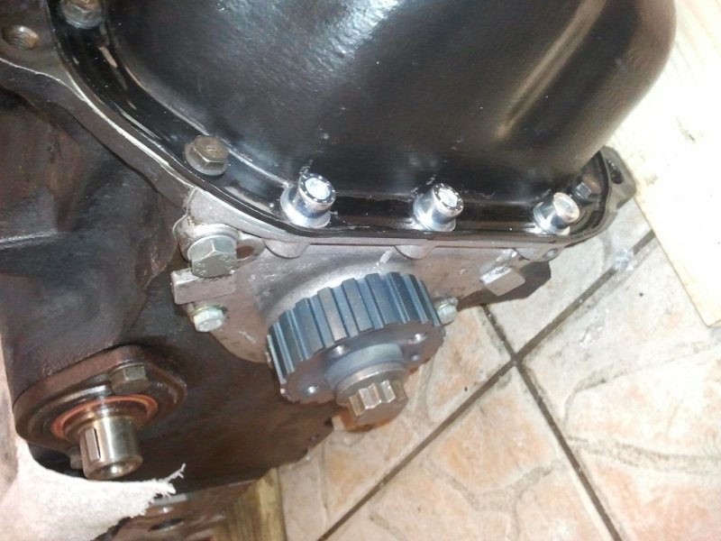

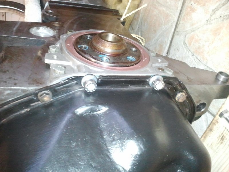

    Es ging weiter mit der Ölwanne, die habe ich, weil sie rostig war, geschliffen und mit 4 Schichten Hammerit lackiert, die Rostet nie wieder
    Die Ölpumpe habe ich nicht getauscht, da sie neu war und eine Febi, also nichts billiges! Leider war aber das Sieb total mit den alten Lagerschalen verstopft. Ich habe es mit einer Splitterpinzette gereinigt, da es das Ding nicht einzeln zu kaufen gibt! eine Stunde später war es sauber und solche Teile habe ich rausgeholt:
    Nachdem das alles sauber war habe ich Schwallblech und Pumpe eingebaut und die Ölwanne eingesetzt und dann kam die nächste böse Überraschung -.-
    Die Schrauben, die die ölwanne in den weichen Aluflanschen der Kurbelwelle befestigen sollten drehen durch und die Gewinde waren kaputt. Habe versucht sie nachzuschneiden aber das hat nichts gebracht. Also habe ich die Löcher aufgebohrt und ein größeres Gewinde reingedreht. Nur waren dann die Köpfe der Schrauben zu groß und so habe ich Zylinderkopfschrauben genommen, da ich mir gedacht habe so bekomme ich die Ölwanne auch ausgebaut wenn der Motor drinnen ist (Inbus ist doch kleiner als Schraubenschlüssel ;)):

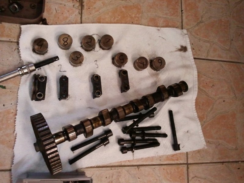

    Als das fertig war habe ich den Kopf wieder zusammengabaut, was dank meiner Ordnung sehr einfach war:

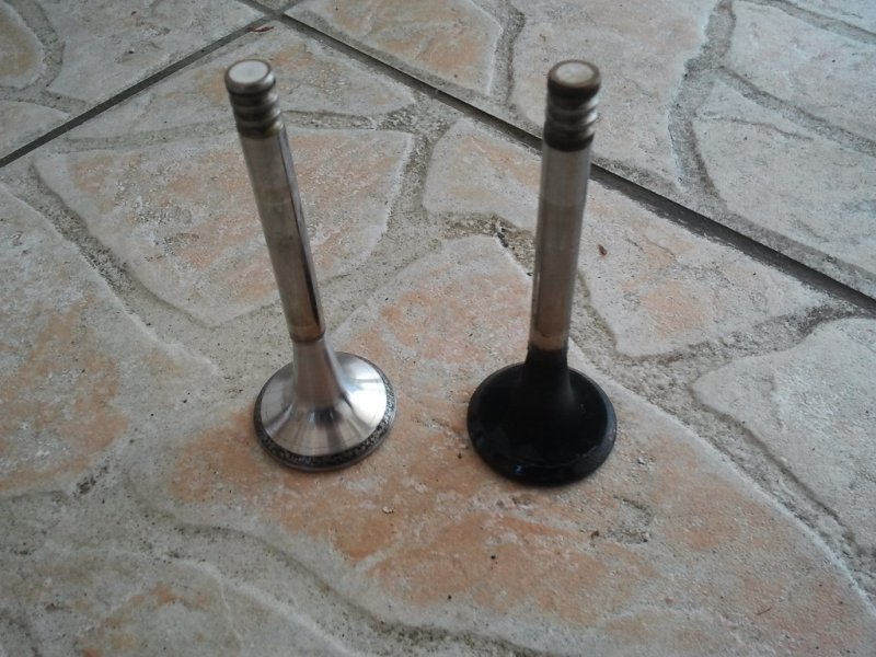

    Ventile einschleifen war auch ein witzige Arbeit, mit einem Rundholz und einem Stück doppelseitiges Klebeband aber kein Problem. Das Einbauen der Ventile funktioniere auch ganz gut mit der Schraubzwinge nur mit den kleinen Ventilkeilen musste ich mich etwas ärgern.
    Schließlich war der Kopf auch montiert und ich konnte mit den Anbauteile weitermachen. Die Einspritzventile waren leider auch verrostet und ich hab mir gute gebrauchte von Jungspund geholt, hat alles wunderbar funktioniert und mit den neuen Dichtungen werden die hoffentlich auch dicht sein ;)

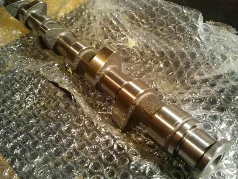

    Naja was soll ich sagen, ich habe heute meine Nockenwelle bekommen:
    268° TK-Motorsport:

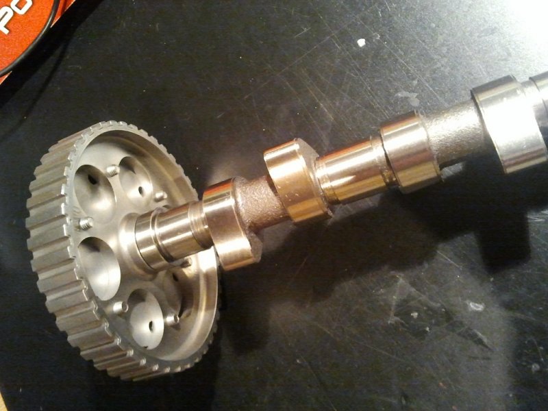

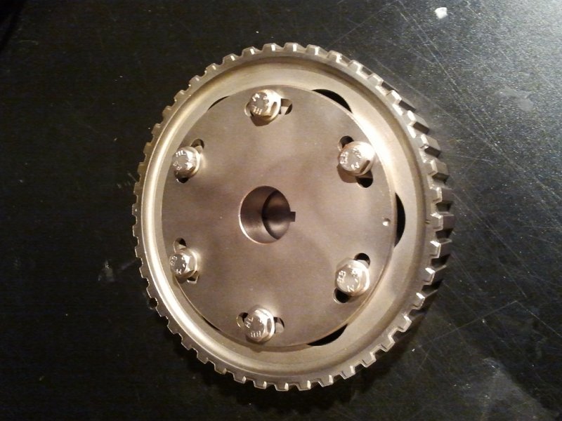

              so es gibt wieder was neues zu berichten.

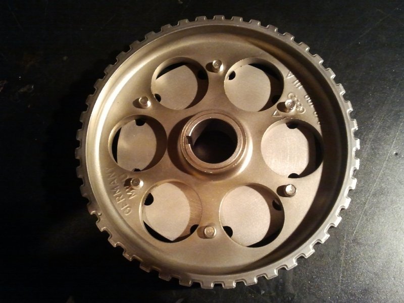

              Ich habe mir ein verstellbares Nockenwellenrad auf egay geschossen. Keines aus Alu, weil ich gelesen habe, dass die recht schnell verschleißen (weiß nicht ob das bei der "geringen" Motorleistung eines 2H auch so ist aber sicher ist sicher).
              Heute hab ich es bekommen und bin eigendlich zufrieden damit, es sieht fast aus wie das originale und die Befestigungen wirken auch stabil, sind sechs 8.8er Schrauben, M5 wenn mich nicht alles täuscht.
              Hier mal das Rad:
Größe: 80,2 KB
ID: 1592819 Klicke auf die Grafik für eine vergrößerte Ansicht
Größe: 76,7 KB
              und hier das ganze mit Nockenwelle...schaut alles noch so schön neu aus
Größe: 79,3 KB
              na ich bin schon gespannt wie sich das im motor machen wird...

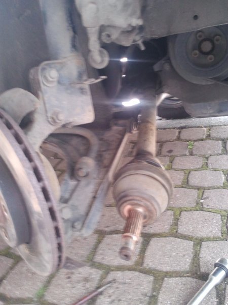

                Inzwischen habe ich die Achsmanschetten getauscht
Größe: 47,5 KB
Größe: 53,3 KB

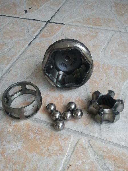

                Das Gelenk habe ich komplett gereinigt, da die Manschette schon ein Loch hatte und sehr viel Dreck reingekommen ist.
                Leider habe ich etwas zu lange gewartet und eine Kugel und ein Teil vo Gehäuse war angerostet. Das habe ich mit etwas Stahlwolle entfernt.

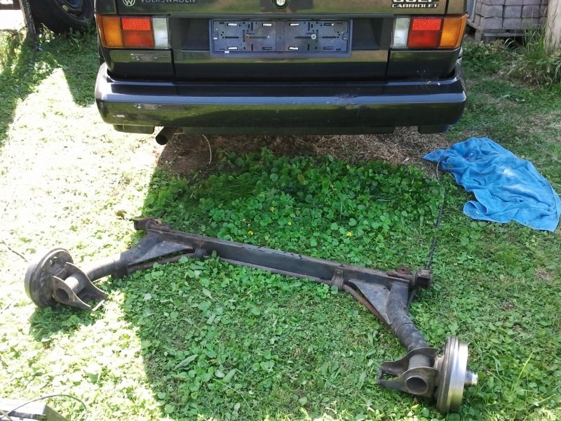

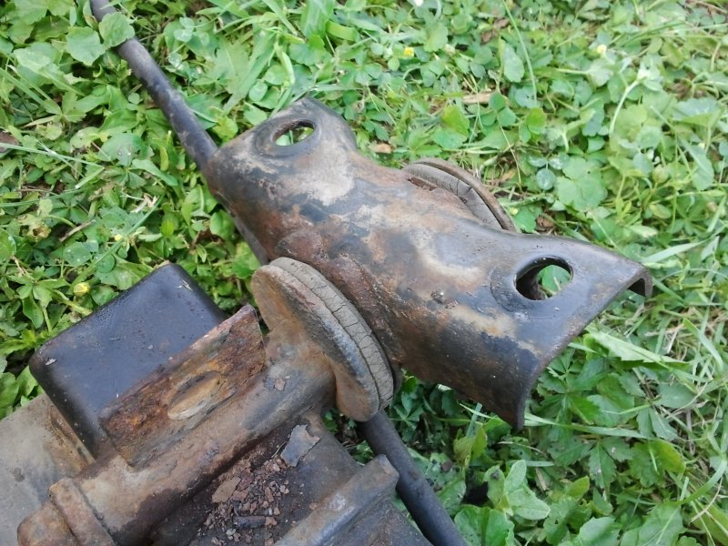

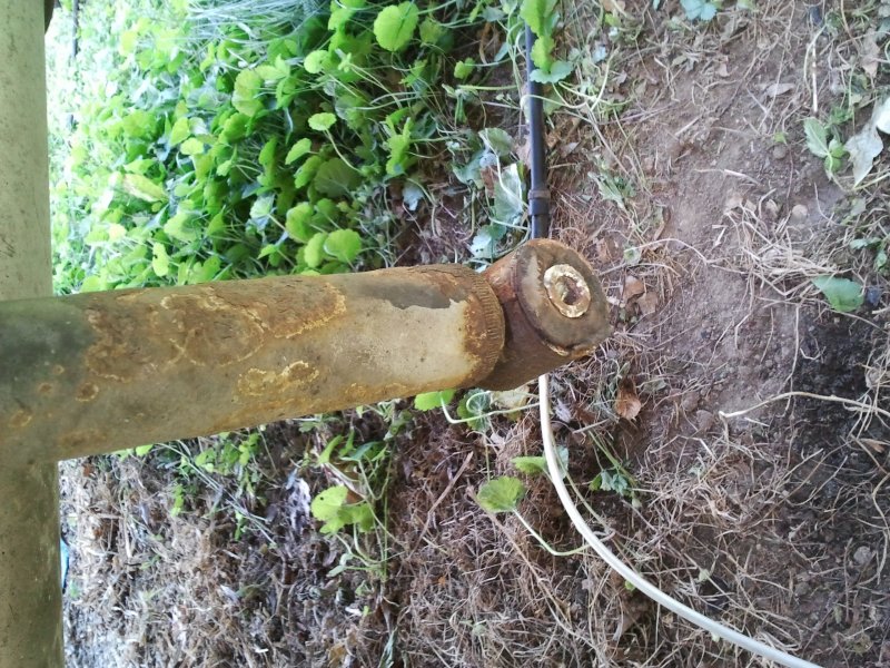

                Heute habe ich die Hinterachse ausgebaut, da werden alle Lager durch PU Lager von Claus von Essen getauscht (habe mit eine komplettes Fahrwerkskit gegönnt). Dabei hatte ich leider Schwierigkeiten, die Schrauben in den Dämpferaugen haben sich nicht lösen lassen:
Größe: 184,1 KB
ID: 1600165 Klicke auf die Grafik für eine vergrößerte Ansicht
Größe: 171,9 KB
Größe: 159,7 KB
                Also Herausgeflext, dann musste ich noch die Bremsschläche und die Leitungen durchschneiden, da die auch zusammengerostet waren (waren aber eh alt und mussten getauscht werden!)
                Hier mal die alten Achslager, da sieht man, dass sie getauscht werden müssen:
Größe: 139,9 KB
                Die Achse wird jetzt gereinigt, entrostet und mit Hamerit lackiert, die lager werden getauscht und bei der gelegenheit wird gleich der Tank getauscht, dazu aber später mehr

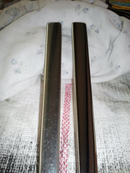

                Des weiteren habe ich meine Türgriffblenen neu poliert: Hier der Verlgeich unpoliert/poliert

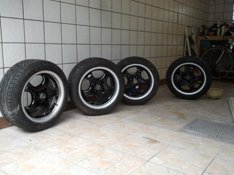

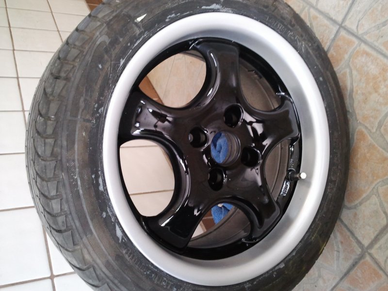

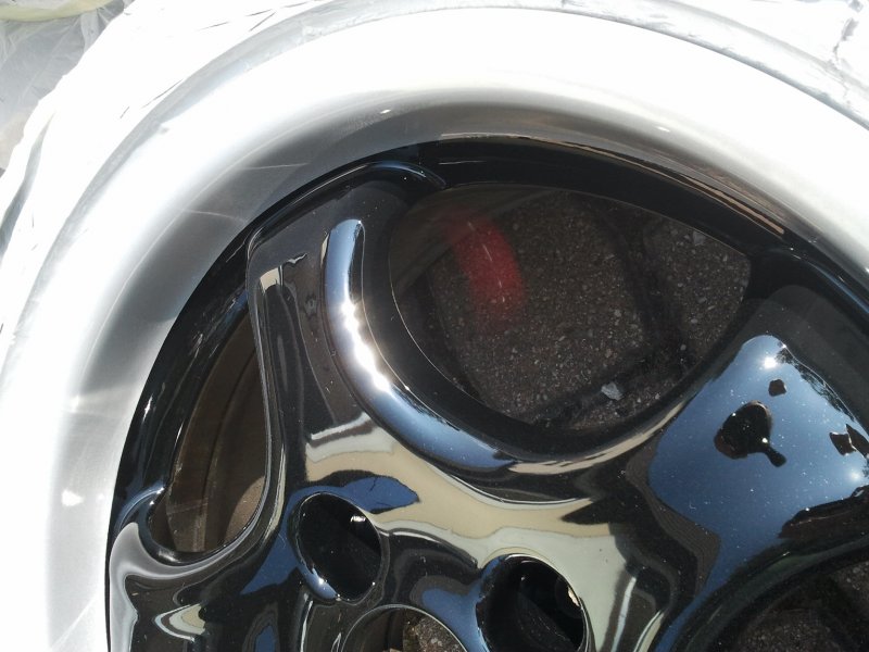

                Das sind Platen P16C Felgen 15 Zoll, habe sie mit Reifen um 170 Euro gekauft. Sie waren dreckig, zerkratzt und hatten Randsteinschäden.
                Ich habe die Felgen geschliffen, mit Aluspachtelmasse gekitet und mit Felgenlack lackiert.
                Der Staub auf den Felgen ist nicht im Lack, sondern oben drauf, weil sie ein paar Stunden draußen gestanden sind.
                Die Felgen sind zum einen für den 3er, da der auch mein Transportauto und Urlaubsauto wird und daher ordentliche Sommerreifen braucht und sie sind auch für den 1ser, da ich meine originalen Estoril Felgen polieren möchte und das Cabrio trotzdem fahren möchte ;)

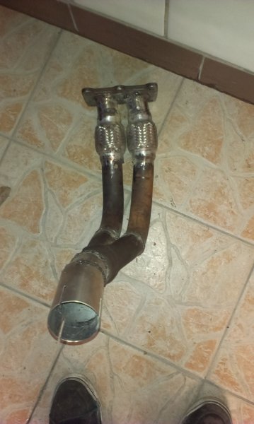

                            wie gesagt, im anderen Forum gehts weiter, wer interesse hat kann folgen. Hier mal einen kleinen Überblick was ich so mache:

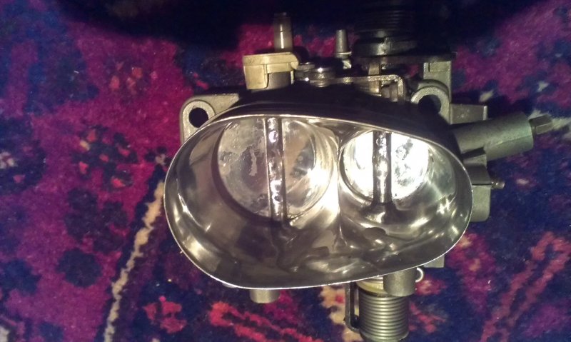

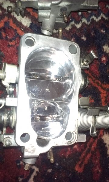

                            Alles selber bearbeitet, alles zum Nachbauen dokumentiert. Und es wird mehr folgen...
                            lg dragi

                              Die Drosselklappe ist aber extrem bearbeitet... Wie sieht denn deine Ansaugbrücke aus?
                              Gruß Matze
