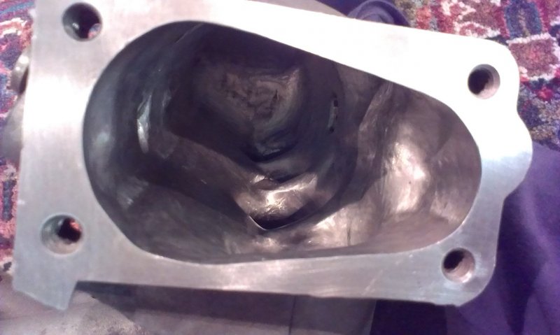

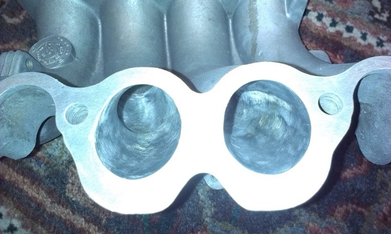

    die ansaugbrücke ist auf Zylinderkopfgröße aufgeräst wegen einem guten übergang. sammler und rohre sind bearbeitet. Ich werde sie aber noch aufschneiden und komplett bearbeiten, ich mag halbe sachen nicht...

    die fotos sind leider nicht aktuell, inzwischen sind die saugrohre wie gesagt auf einlassgröße und von der oberfläche innen besser.

      Ok, das paßt zur Drosselklappe... ich habe bei mir auch fast alles selbst bearbeitet.

        Geil, so passt das :p
