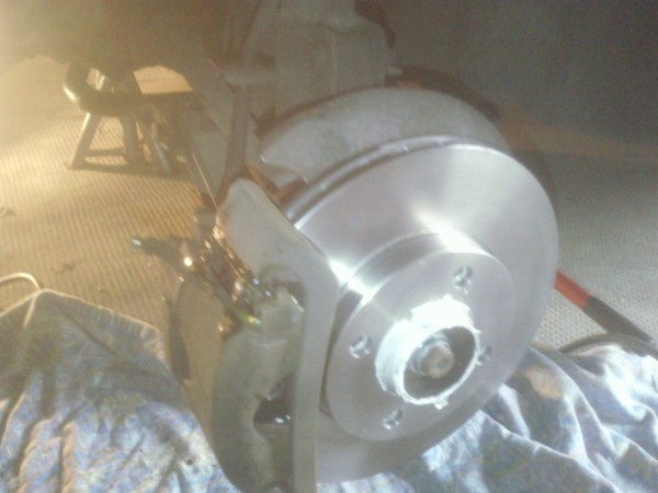

Habe heute die Bremse neu gemacht. Hab alle Teile mit ner Messingbürste schön sauber gemacht, Scheiben entfettet, Bolzen geschmiert, AntiSeize an alle Schrauben und Radnabenpaste an die Radnabe damit die Räder auch später wieder abgehen...
Hatte das schon ein paar mal anderen Autos das die Felgen bombenfest waren.
Bremssättel hätte man jetzt auch lackieren können, halte ich aber nix von, weil der Lack eh nicht lange hält...
