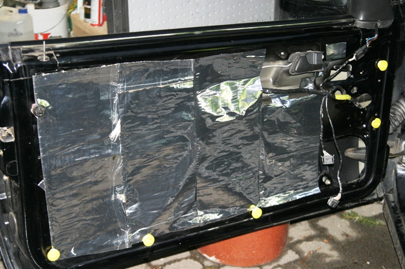

Ah noch einer der sein Auto Hifi Technisch dämmt Haste nur die Türen gedämmt oder mehr?
Ich versuche nur einen vernünftigen Klang aus dem Wagen zu bekommen ohne sichtbare Veränderungen.
Lediglich die Türen wurden gedämmt. In anderen Bauteilen des Fahrzeug's sitzen keine Lautsprecherkomponenten die es nötig hätten. Oder sollte man die Hochtöner Umgebung dämmen?
Kommt drauf an was man Musiktechnisch verbaut hat. Alle Bleche können eigen Schwingungen entwickelt.
Hab ganz vergessen Bilder vom fertigen Produkt zu zeigen. Die Befestigungen stammen vom Golf 4. Das schwarze Iso Band soll verhindern das man die Silberfolie durch das Lautsprechergitter sieht.

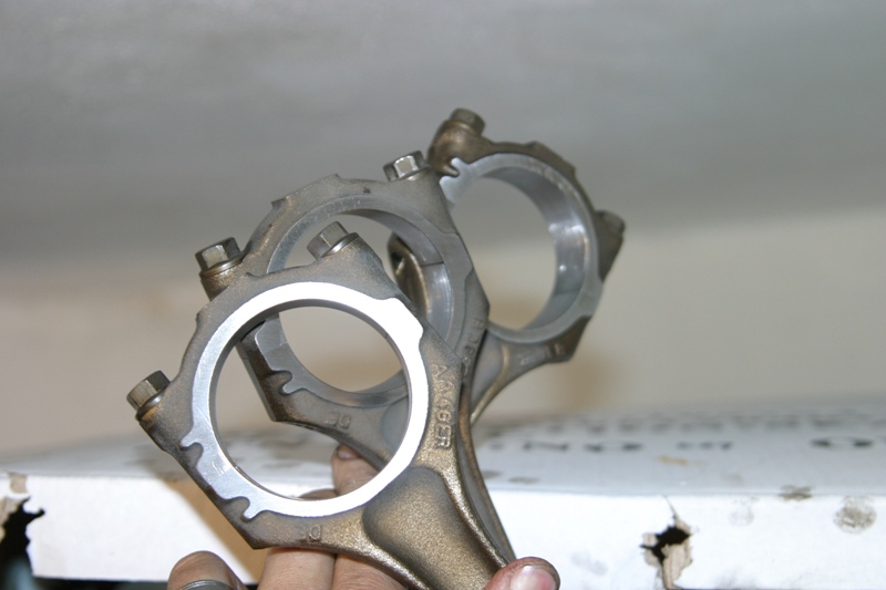

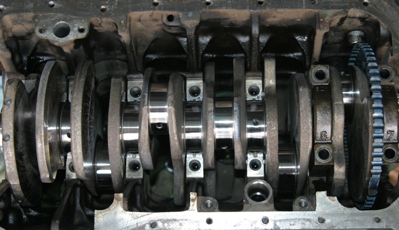

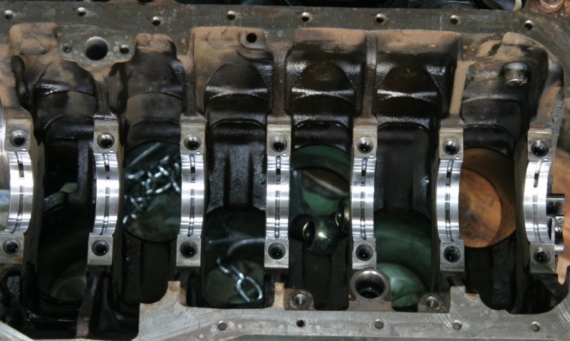

Der Motor hatte nach seinem Neuaufbau bis jetzt 5tkm gelaufen als ich einen Pleullagerschaden bekam. Dadurch wurden 3 Pleuel sowie die Kurbelwelle beschädigt.
Also durfte ich mir eine neue Kurbelwelle kaufen/schleifen lassen und die Pleul aufarbeiten. Anbei ein paar Bilder der Schrauberei:
