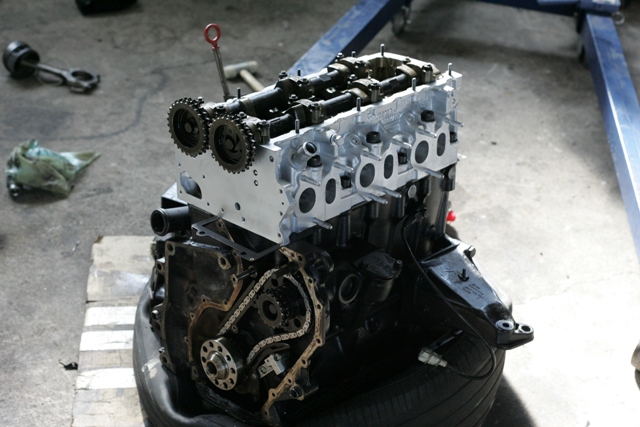

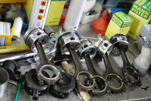

    Also ich finde deinen Thread sehr interessant, da ich selber auch einen Passat VR6 fahre und auch schonmal einen Motor überholt habe,würde ich gerne wissen was Du bisher bezahlt hast.
    Hier mal Fotos von meiner restauration;-),bis auf Kolben wurde auch alles neu gemacht.
    P.s. Ich hoffe du bekommst die Kolben gut eingesetzt mit deinem Werkzeug:-)
    Die Kolben sind ja im 15° Winkel eingebaut,und da bedarf eigentlich einen abgeschrägtes Einbauwerkzeug.Hätte das Spezialwerkzeug,falls es so nicht klappt...

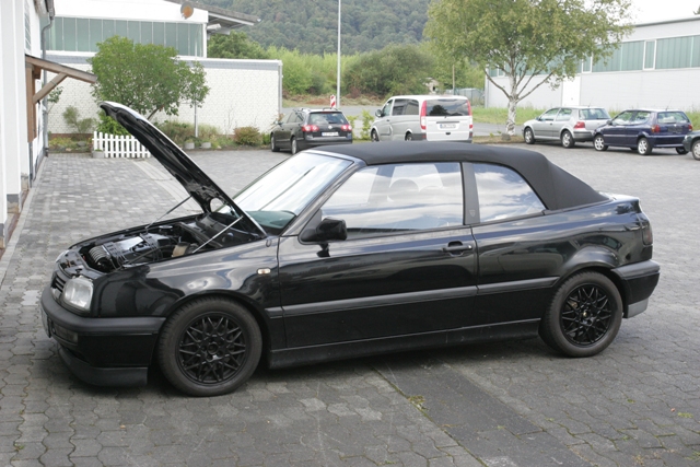

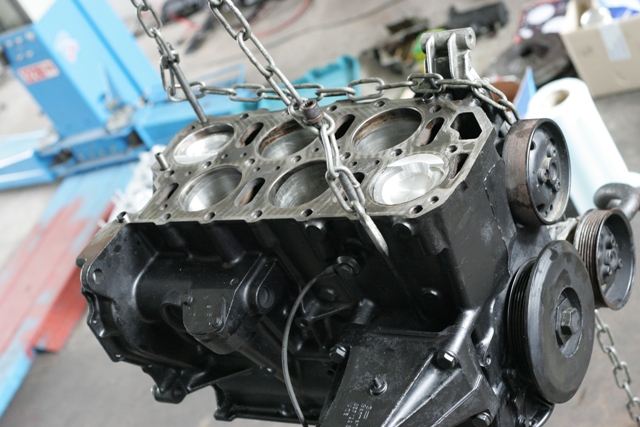

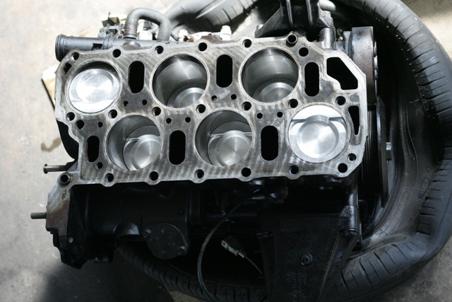

        Ich konnt es mir doch nicht verkneifen. Dein gelackter VR Rumpf sah so gut aus das ich heute ne Dose Schwarz matten 300 Grad festen Lack auf meinem Rumpf vorm Zusammenbau geleert habe.
        Mittlerweile sitzt der VR wieder an seinem Arbeitsplatz aber er ist noch nicht komplett angeschlossen. Hier die Bilder:

          AW: Golf3 VR6
          Super gemacht:-).Auch wenn er nachher im Motorraum verschwindet ist es doch schön wenn man weiß das man einen gelackten Motor hat.
          Muss meinen Motor auch noch irgendwann einbauen,komme nicht dazu:-(
          Hast die Zylinder hohnen lassen?
          Sieht sehr gut aus....
          Mach die Kettenräder aber neu,wenn es die alten sind.sonst macht es schnell wieder Geräusche.

            Die Räder sind aus meinem anderen Motor. Diese wurden da vor 25tkm erneuert. Die Kettenspanner und Führungen habe ich neu.
            Da der Kreuzschliff noch sichtbar vorhanden war habe ich die Laufflächen lediglich mit so ner Handhonreibe fürn Akkuschrauber nachgarbeitet. Langsame Drehzahl und schön hoch runter ergibt einen Kratzschliff der dem Hohnbild sehr nahe kommt. Hatte keine Lust mehr den Block wegzubringen. Ausserdem waren die Bohrungen noch maßhaltig.

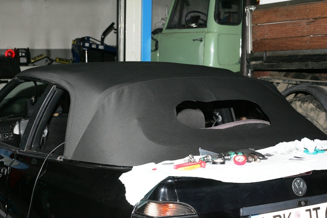

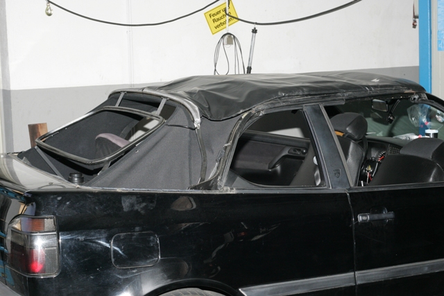

                Das Verdeck war das nächste Opfer welches sich meiner "Arbeitswut" stellen mußte. Da ich eine solche Sattlertätigkeit zum ersten mal gemacht habe ist das Ergebnis nicht perfekt aber für meine bescheidenen Ansprüche ausreichend akzeptabel.

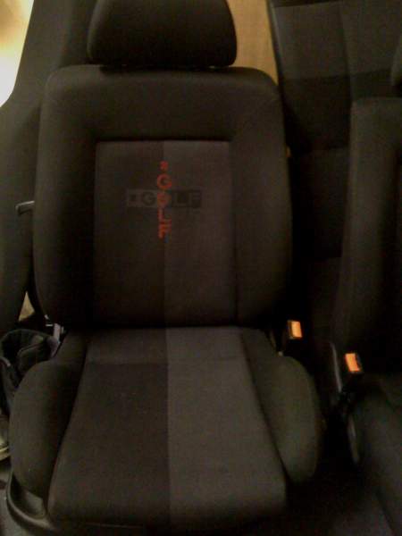

                        Der neue Tacho funktioniert. Ne neue Sitzgruppe mit Heizung (Bon Jovi, schwarz grau und rotem Stick) wurde noch verbaut. Ausserdem gabs ein neues Originales Lederlenkrad. Motorseitig ist die Zusatzwasserpumpe rausgeflogen (sie stört eh nur den Wasserfluss) und ein Ölkühler (Racimex) mit 80 Grad Thermostat einegbaut worden.
                        Daher bekomme ich die Öltemp kaum noch über 100 Grad und die Wassertemp bleibt unter 80 Grad. Somit gibts keinen Job mehr für ne Zusatzpumpe.
                        Angeplant ist noch, neue Türpappen zu verbauen aber da diese Schalter für EFH und E-Spiegelverstellung besitzen werd ich dort keine Löcher für ne Kurbel reinschnitzen sondern die schon gekauften EFH und E-Spiegel verbauen. Dafür benötige ich aber noch ein paar Teile aus dem Kabelbaum.
                        Aus diesem Grund sehe ich meinen Umbau als vorläufig fertig an. Ich wollte ja eigentlich keine zusätzlichen Extras verbauen. Da die Sitzgruppe aber komplett mit den Türpappen hinten und vorn, Teppich, Spiegeldreiecke und und und war wird jetzt halt auch alles verbaut. Der Spender wurde ein Opfer der Abwrackprämie und war aus erster Hand perfekt gepflegt.

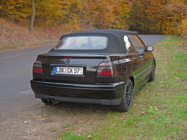

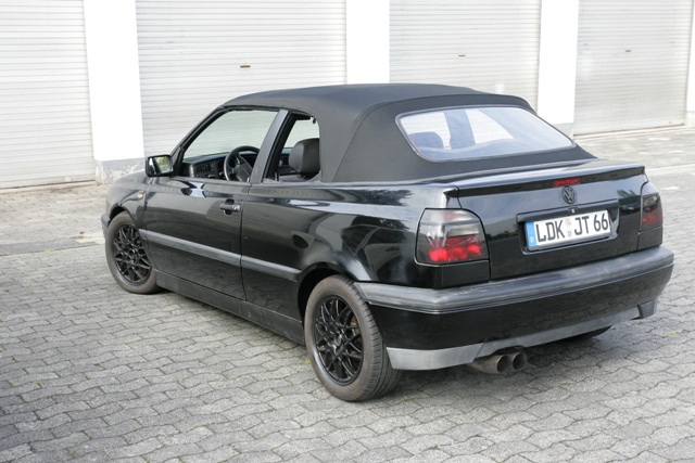

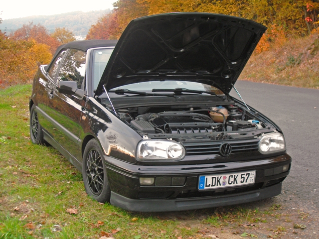

                          Hier noch ein zwei Bilder vom vorläufig fertigen Produkt (wirklich fertig wird man wohl nie :o ):
                          es muß wohl Liebe sein:
                          http://www.golfcabrio.de/forum/showt...2451-Golf3-VR6
                          • #43
                            AW: Golf3 VR6

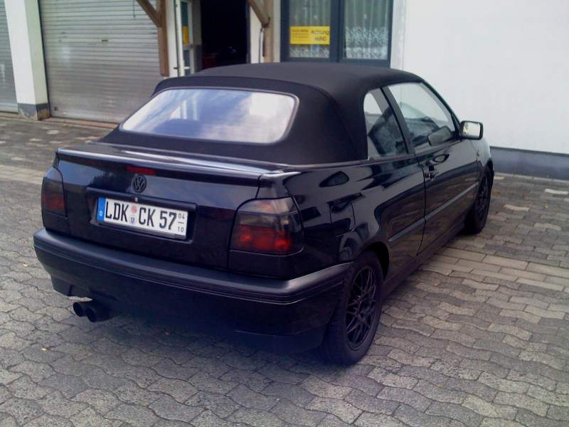

                            Da meine Saison gestern ihr ende gefunden hat, wurden noch ein paar Pics erzeugt.
                            Stoßstangen sind neu und ein paar Kleinigkeiten im Innenraum.
