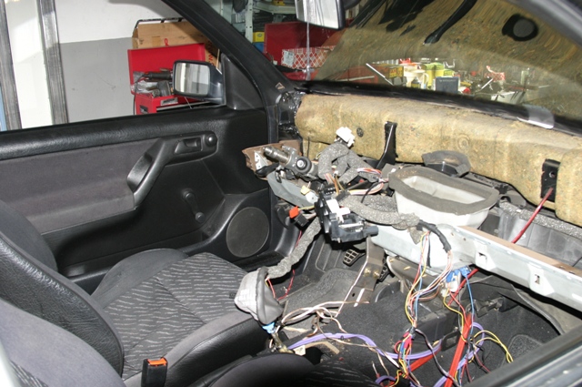

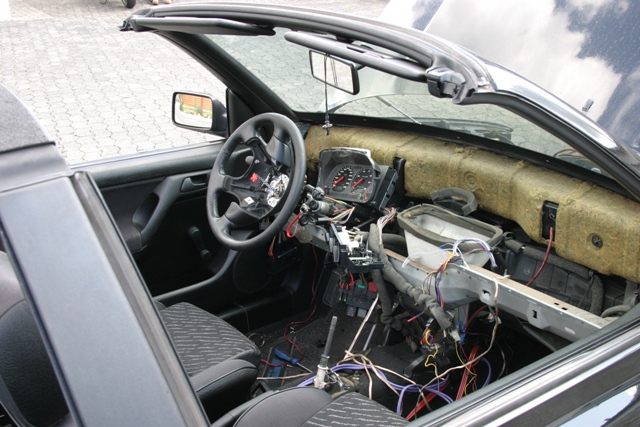

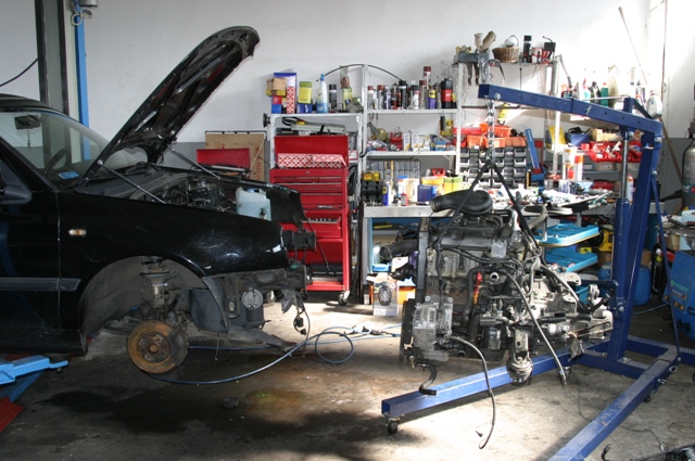

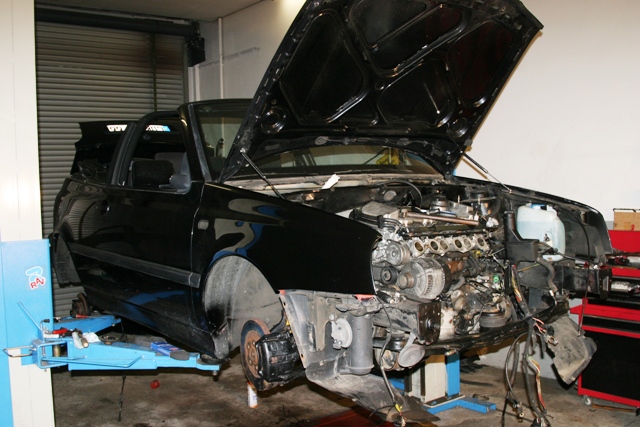

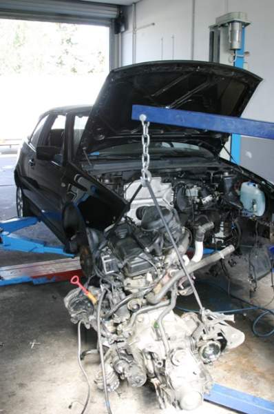

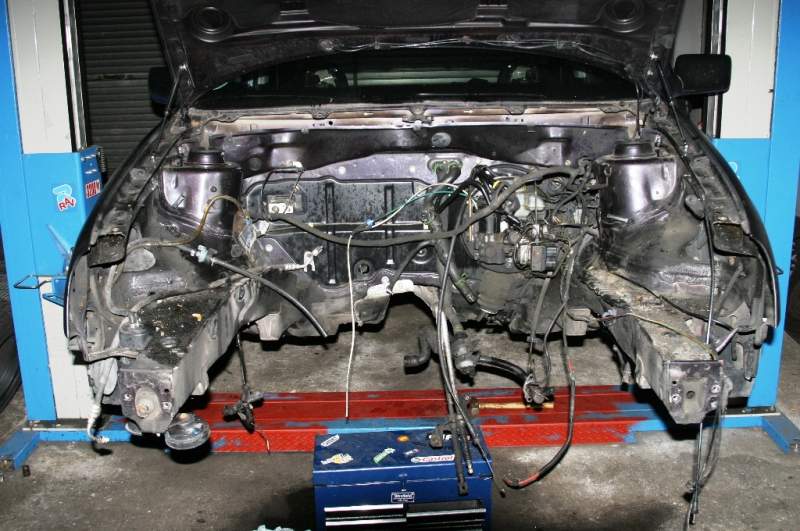

    So mittlerweile wurden zwei Tage geschraubt und ein kleines Zwischenergebnis sieht so aus:

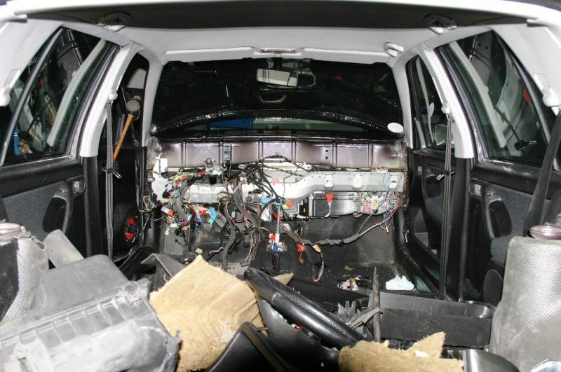

    Zu sehen ist ein Teil des Kabelbaums nach entnahme des Motorkabelbaums. Problematisch ist die Zuweißung der vielen Features des VR6 Fahrzeugs die nicht übernommen werden in das Cabrio wie z.b. Temponat, Klimatronik, EFH, ZV beheizte Waschdüsen, Beheizte und verstellbare Aussenspiegel etc.

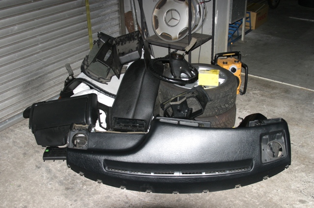

    Dann ein Bild des Motorraums nach entnahme einiger Teile die umgebaut werden.

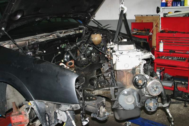

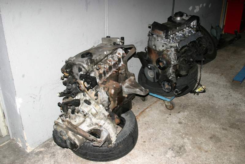

    Desweiteren die Motoren mit Getriebe und der Ausbau selbst.
    Morgen wird die Hinterachse inklusive Bremskraftverteiler, das Schaltgestänge (es hat Drahtzüge anstatt Stangen wie beim Cabby) sowie das hydraulische Kupplungspedal noch ausgebaut. Danach wird beim Cabrio mit dem schlachten begonnen.

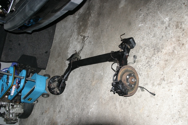

      Das Cabrio ist geschlachtet und besitzt mittlerweile ne VR Benzinpumpe, den Schaltpaul mit Zügen sowie ein hydraulisches Kupplungspedal und den VR Motorkabelbaum. Die Achsen habe ich entrostet lackiert und komplett neu gelagert.

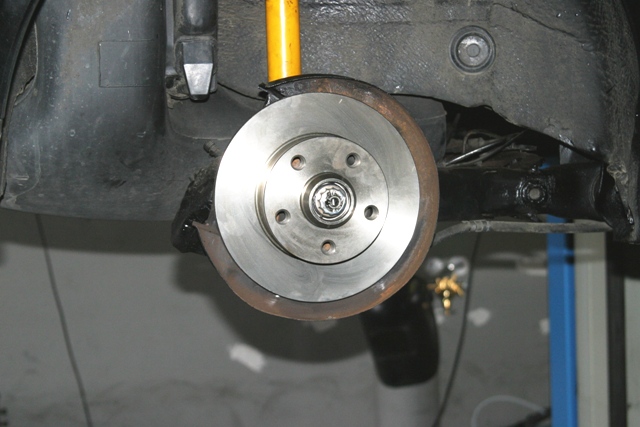

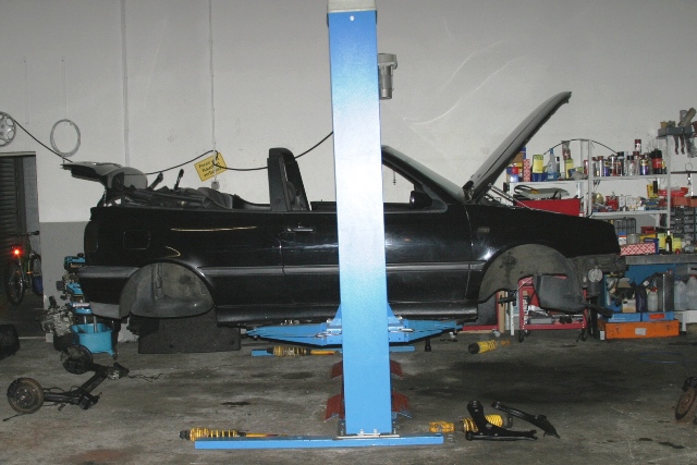

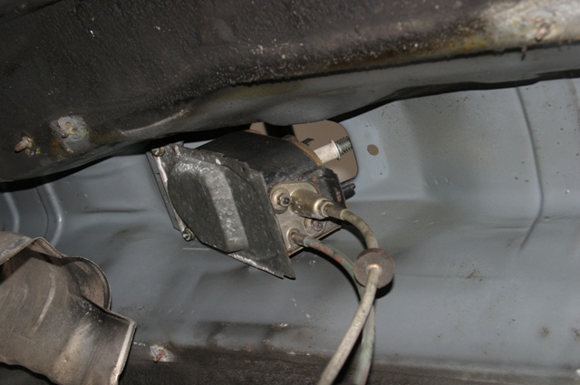

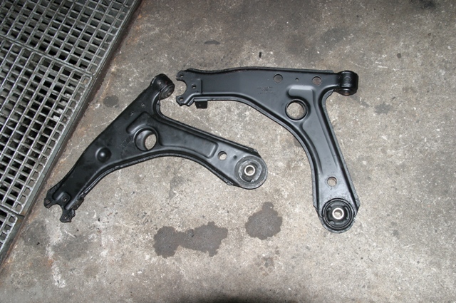

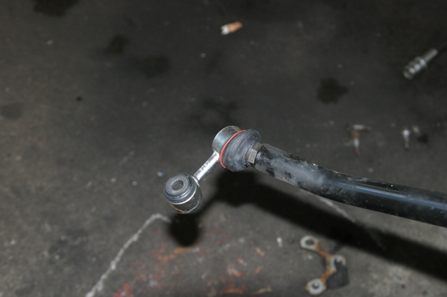

                  Hier nochmal ein paar Bilder. Morgen früh geht es weiter mit Achsen und Fahrwerkeinbau. Dann will ich mal schauen ob meine grobe Vermutung beim Gewinde Fahrwerk passt. Habe die FK Dämpfer auf der Werkbank eingestellt. Möchte auf der VA 45-50mm tiefer kommen und hinten 35mm.
                  Das erste Bild zeigt die Montage des Schaltpauls. Ich mußte keine Löcher bohren oder ähnliches. Die VR Mechanik paßt hier eins zu eins und ersetzt das Cabrio Schaltgestänge. 2 Schrauben von unten und eine von oben halten die Schalteinheit.
                  Das zweite Bild zeigt die Einbaufertige schwarz matt lackierte Plus Achse des VR6. Mein Geschäft für Montag vormittag.
                  Das dritte Bild die überarbeiteten Querlenker und das letzte zeigt einen von vielen Haufen die im Moment in meiner Halle rumliegen und hoffentlich am ende dieser Woche wieder ein Cabrio ergeben :o

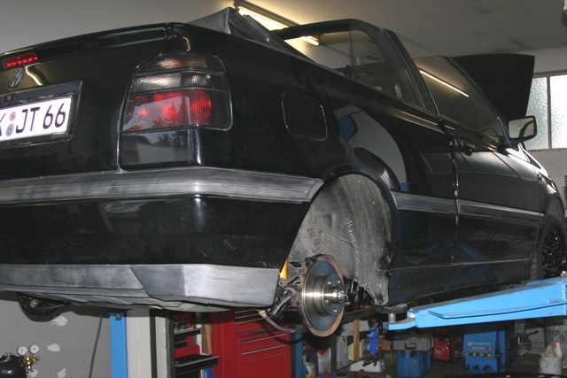

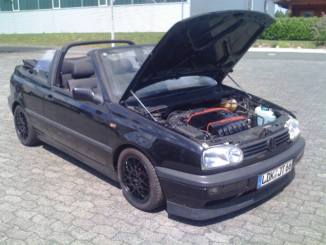

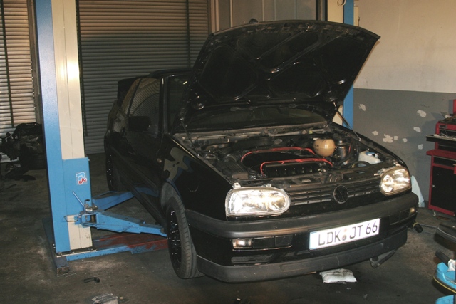

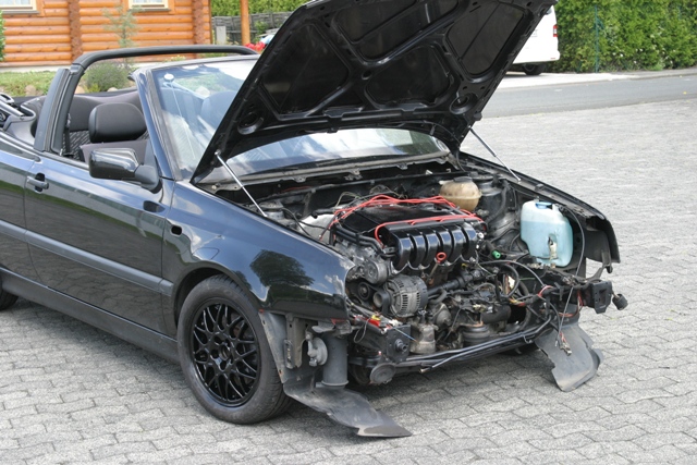

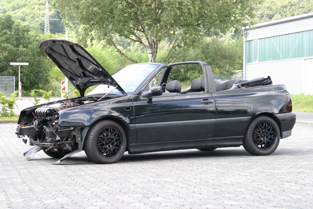

                    So nun isses ein Vr6 Cabrio:

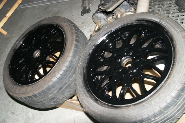

                    Habe heute vormittag die Achsen, das Fahrwerk und die Handbremsseile vom VR im Cabrio verbaut. Danach war Tuning angesagt. Ich habe mir den Orig. Lack vom Lackierer mischen lassen und damit die Felgen, die Ansaugbrücke und den Ventildeckeldichtung besprüht. Leider ist meine Lackierpistoleneinrichtung nicht so wirklich professionell und so muß ich zurzeit mit 12 bar arbeiten. Das Ergebnis ist aber wider erwarten recht ansehnlich geworden und ich freu mich schon darauf wenn die Felgen mit dem Gewinde Fahrwerk dem VR Sound versuchen die Show zu stehlen.
                    Am Nachmittag kamen dann noch zwei Kolleschen vorbei und ehe ich mich versah hatten die mir den Motor eingebaut (schätze 7-9 Minuten Arbeitszeit). Danach wurde verdrahtet, angeschlossen und Anbauteile verschraubt.
                    Die restlichen Arbeiten sind jetzt absehbar und es ist ein verdammt gutes Gefühl mit einer stetig wachsenden Vorfreude aufs fahrende Produkt.

                      sieht doch gut aus mit den Schwarzen felgen hättest vllt die reifen abkleben sollen .

                        Ja aber irgendwann will ich auch fertig werden und schwarzer Lack auf schwarzem Gummi fällt nicht großartig auf und fährt sich in den nächsten 2tkm automatisch ab.

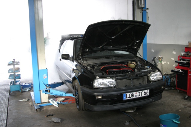

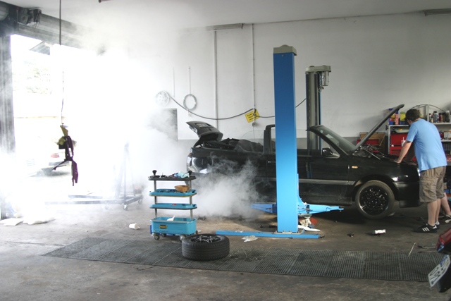

                          Ziel erfüllt Motor läuft, nur leider mit echt schlechter Nachricht. Die Kopfdichtung ist wohl Schrott. Der Motor hat Kühlwasser aus dem Auspuff befördert. Allerdings hatte ich ihn ohne Vor/Mittel/Endschalldämpfer am laufen und muß sagen das der Klang ab Kat ziemlich genial ist. Jetzt suche ich eine Edelstahlauspuffanlage die wenigstens so ähnlich klingt als wäre sie gar nicht da.
                          Ansonsten hab ich noch die Bremsen erneuert und das Armaturenbrett eingebaut. Morgen werd ich den Motor wieder ausbauen zerlegen und ne neue Kopfdichtung verbauen.

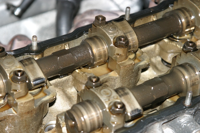

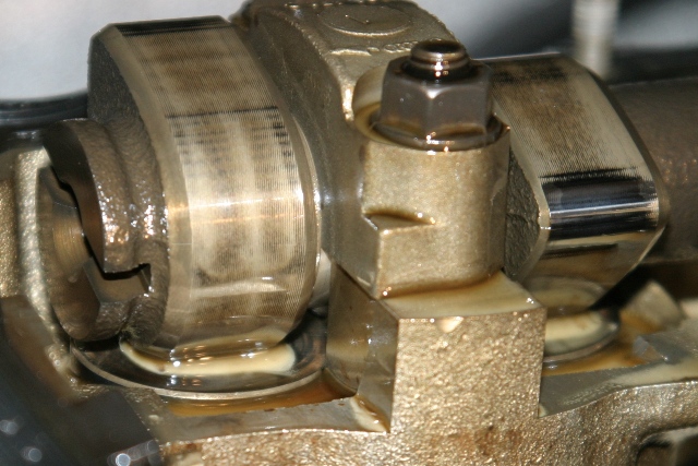

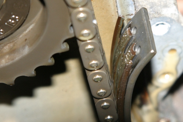

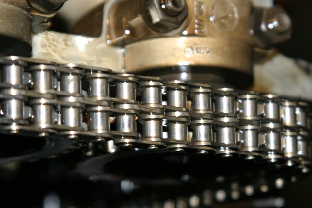

                            Da der Motor so nen tollen Zweitjob als Nebelmaschiene erfüllt habe ich ihn heute wieder ausgebaut und angefangen zu zerlegen.

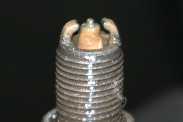

                            Aufgrund der Tatsache das ich ihn mit 70tkm gekauft habe und als überholt von nem deutschen Händler war ich nicht schlecht überrascht wie ich die auf den Bildern gezeigten Mängel feststellen konnte.
                            Bei der Kerze (davon abgesehen das sie sowieso fertig ist) erkennt man toll die Farbe des Kühlwassers welches sich eingebrannt hat
