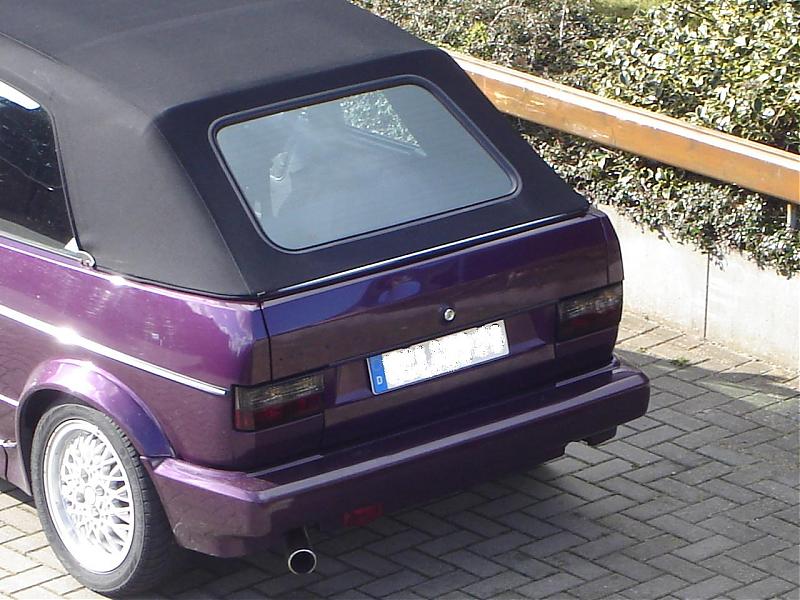

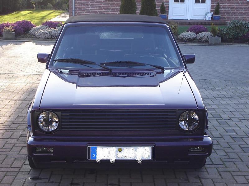

    Als Front wurde Klarglas verbaut. Scheinwerfer mit Eisernem Kreuz (spielerei) und Blinker mit Standlicht. Grill ohne Emblem wurde auch verbaut.
    Frontscheibenrahmen wurde geprüft und somit neue Dichtung und Scheibe mit Keil verbaut.
    Heck wurden die Embleme erstmal abgenommen.
    Die Heckblende wurde von mir in Wagenfarbe lackiert und beim Lacker Klarlack raufgesprüht.
    Klarglasrückleuchten in schwarz/rot ran.

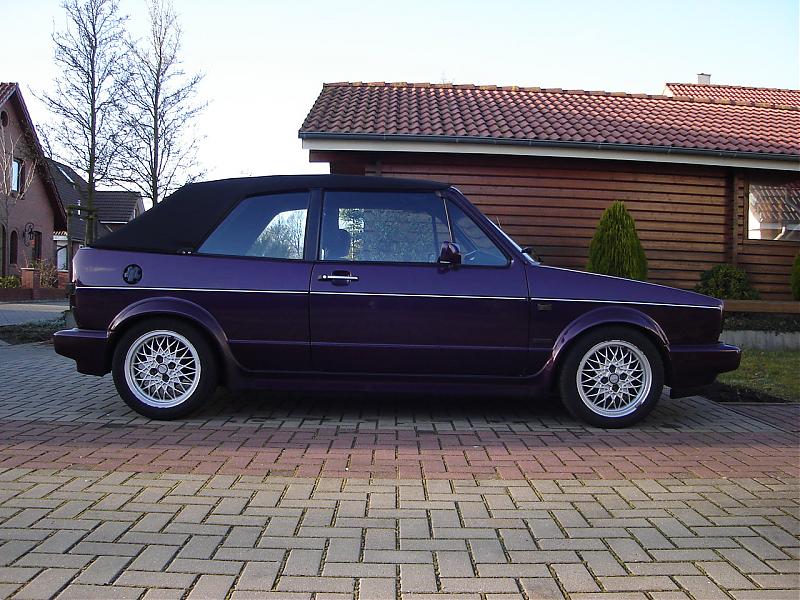

    Gewindefahrwerk von Hiltrac rein mit komplett neuen Lagern usw. gleich alles neu mit Schrauben usw.
    Bremse hinten gereinugt und neu gefettet inkl. Radlager.
    Bremse vorne neue Brembo Scheiben und rote Rennsportsteine rauf (lagen noch von meinen G40 rum).
    Supersprintanlage drunter ab Kat.
    30er Raid rein
    D3 Norm hat er bekommen
    Chromleisten von aussen geklebt.
    Lack etwas aufbereitet und den Innenraum einmal leergeräumt, alles neu versiegelt, gereinigt und zusammengesetzt.

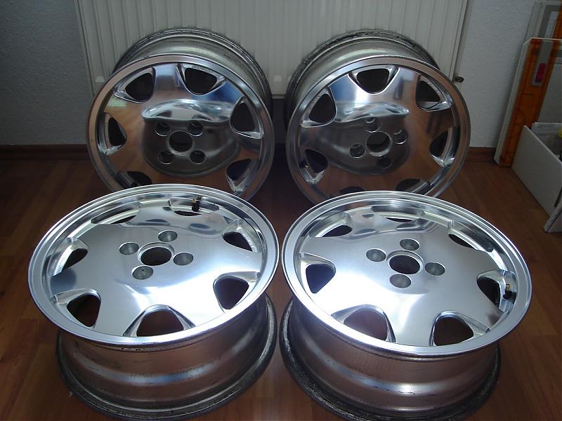

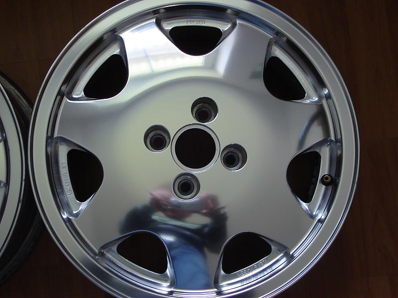

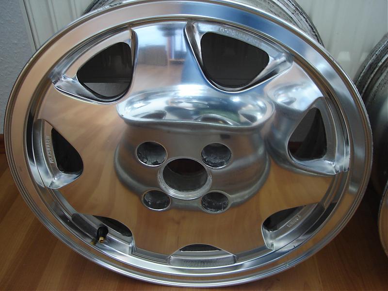

          so,
          nun meine neuen felgen.
          sind lecastellet in 6,5x15 et 33.
          reifen kommen noch 195/45 er rauf und etwas spurplatten.
          bin schon auf die montage gespannt.

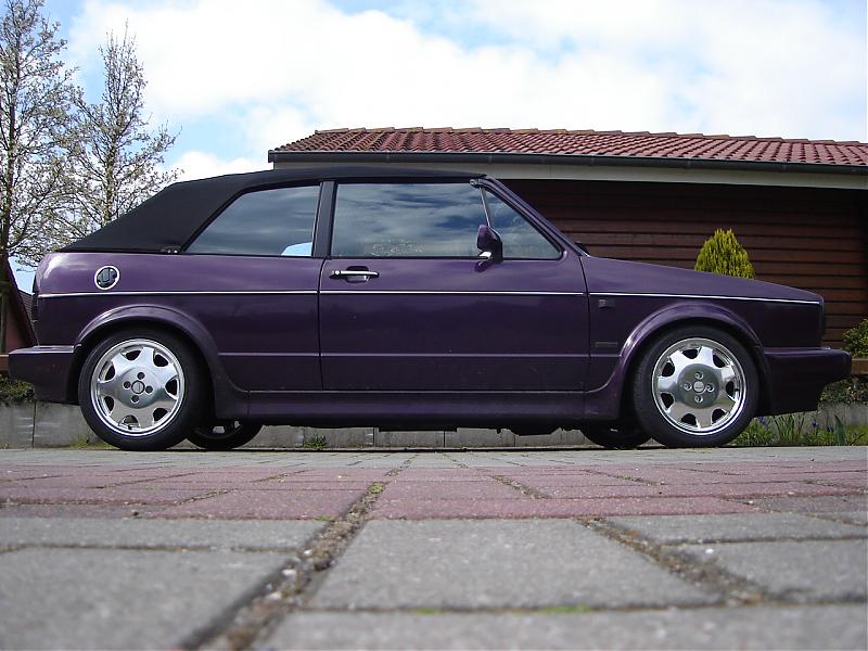

            So,
            Felgen sind drauf.
            Jetzt nur noch hinten breiter machen und fertig.

                      Ich hätte die silbernen BBS auf dem Genesis gelassen, die Le Castellet gehören mehr auf
                      Classicline, Toscana (oder wo sie sonst noch in Serie verbaut wurden) oder zur Aufrüstung von
                      den anderen Modellen. Aber das ist Geschmacksache und schiesslich muss es Dir ja gefallen ;)
                      Michael
                      • #12
                        AW: Weber sein Schnellumbau
                        Ist eben Geschmacksache.
                        Die sind auch nicht vom Cabrio, sondern Corrado.
                        Aber sehen ja fast identisch aus.
                        So alles fertig. Hinten ist er jetzt och 30mm breiter.
                        Abschließende Maßnahmen:
                        Nabendeckel bekommen noch Aufkleber (Porsche oder so)
                        Hinten ein paar Begrenzer rein, aber mit Restfederweg.
                        Heckklappe muss noch teilweise clean.
                        Das muss dann reichen, erstmal.

                          So,
                          alles eingetragen.
                          War echt lange beim TÜV.
                          Problem war das ja die Felgen eher selten sind in der Größe.
                          Und es fehlt einfach ein Zettel wo die Traglast drauf steht.
                          Der Prüfer war gnedig und eher Praxisorientiert.
                          Da die auf einem Golf 2 sowie Corrado drauf sind und die schwerer sind hat er das verglichen und eingetragen.
                          Der Rest passte auch.
                          Hinten sogar mit 40mm pro Achse.
                          Sehr Bürokratisch das ganze, wie immer.
                          Aber sonst korrekt.
                          Interessant ist das die Felgen die gleiche teilenummer haben wie die vom 2er Golf Fire and Ice. Die Felge wird aus einem Rohling gefertigt der diese Nummer bekommt.
                          VW konnte die Nummer und Maße für den TÜV zwar abgleichen, aber Bildlich sieht die eben ganz anders aus.
