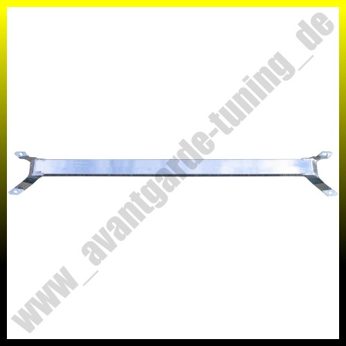

      Grade hat der Nachbar geklingelt.
      Die Strebe ist da, schaut gut aus.
      Aus Alu und poliert, leider ein paar Stellen wo die Aluschicht etwas matt ist.
      Aber das passt schon.
      Einbau erfolgt Freitag und dann Bilder.

            Domstrebe vorne grade verbaut.
            Passt sehr gut.
            Der Halter vom Sondenstecker muss ab, aber der Stehbolzen nicht.
            Gute Sache, endlich mal ein Teil was passt
            PASST doch nicht gut, denn der Anschlag vom Leerlaufsteller oben an der Drosselklappe ist nunnach dem fahren verbogen.
            aber 2 Unterlegscheiben haben dies nun korrigiert.
