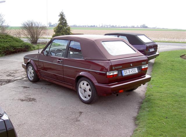

    Erst in der zweiten Saison, dann mit originalen 14-Zoll-Aigner-Alus (erstes Bild). Über die Jahre hat sich dann noch einiges geändert.
    Zwischenzeitlich ist folgendes montiert:
    15-Zoll-LeCastellet-Räder, Bodi Windschott, 32er Raid in Wagenfarbe, Chromleisten, ESW mit Chromgrill.
    10 Jahre G1C sind nun vorbei. 24tkm ist das Cabrio in den 10 Jahren gelaufen, und die ganzen Jahre waren nur Kleinigkeiten zu beheben.

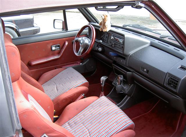

        Gibt es eigentlich einen Aigner ohne Falten auf der Sitzfläche? Ich habe das Kraut nach dem Reinigen schon was gebügelt und die Knicke gehen einfach nicht raus. :(

                Nö Hab ich bei meinen Sitzen auch. Nach dem Waschen in der Waschmaschine hilft das Trocknen in "rund gespanntem" Zustand auch etwas (Bilder siehe mein Thread).

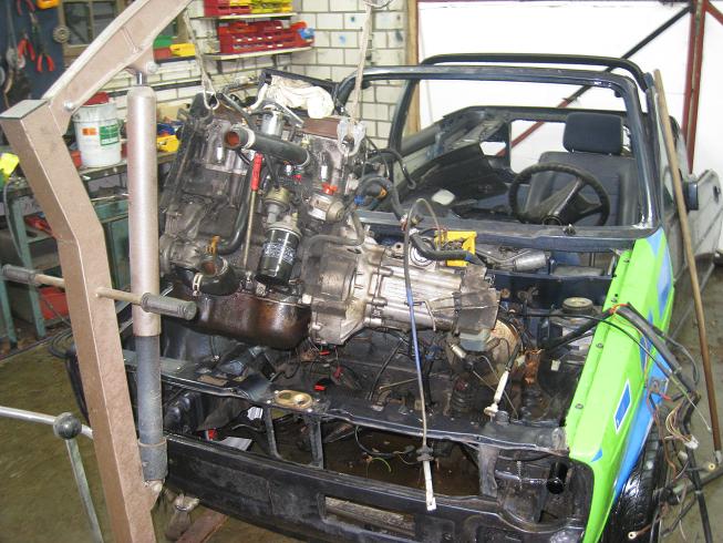

                        Mach mal ein paar Bilder. Würd mich interessieren ob Du den auch am Stück mit Getriebe nach oben ausbaust...

                          Bilder vom Ausbau ham wir keine gemacht ;) und der Motor mit Getriebe kam nach unten raus.
                            ich habe nur zweimal nach oben ausgebaut zum ersten und letzten Mal
                            Nach unten ist viel einfacher finde ich. Motor ablassen, Auto anheben fertig. Ohne Gefummel und ohne Angst irgendwo anzustossen.

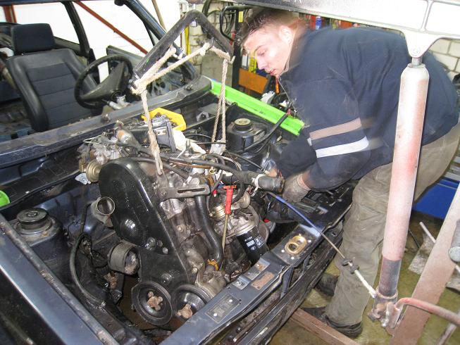

                              Meinst du so???
                              mMn geht das auch, wenn man weiß, wie man den Motor drehen muss.
