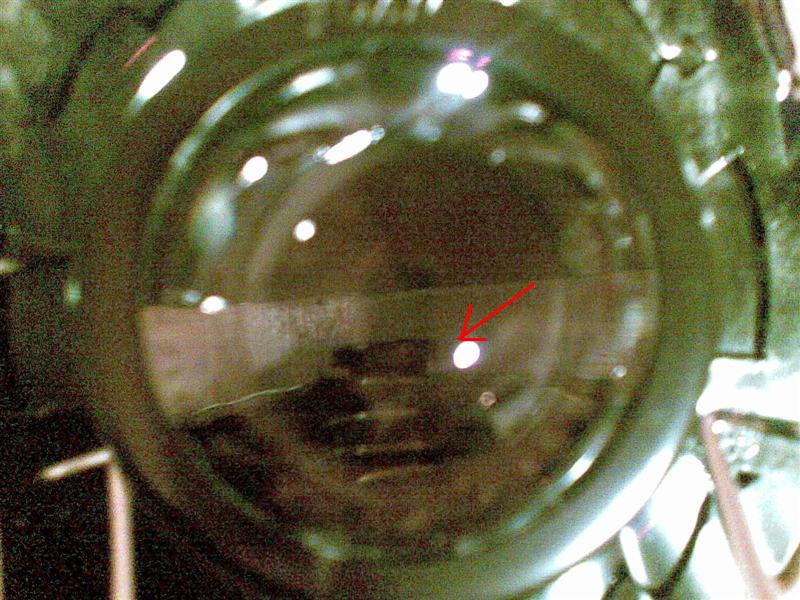

            Hier mal ein Bild,
            habe den Shutter mal mit einem roten Pfeil markiert (sieht man die Feder).
            Bitte entschuldigt die schlechte Qualität von dem Bild.

                hmm wenn ihr einfach h4 birnen in die linsen bauen würdet hättet ihr immer noch kein fernlicht weil der strhal vom abblendlicht nicht durch dir birne sondern durch den reflektor bzw linse geregelt wird der shutter verändert die öffnung der linse und ändert somit den stahl der birne... aber bin auch gespannt drauf ob du das eingetragen bekommst

                    Eine H4 Lampe würde da gar nicht rein passen,
                    außerdem hätte es sich dann mit eintragen erledigt,
                    weil der Scheinwerfer ein E-Prüfzeichen mit H1 hat.
                    Hier noch einmal etwas zur Funktion:
                    Mit einer magnetisch gesteuerten Blende (Shutter) wird zwischen Fern-und Abblendlicht gewechselt.Beide Funktionen sind E-geprüft.

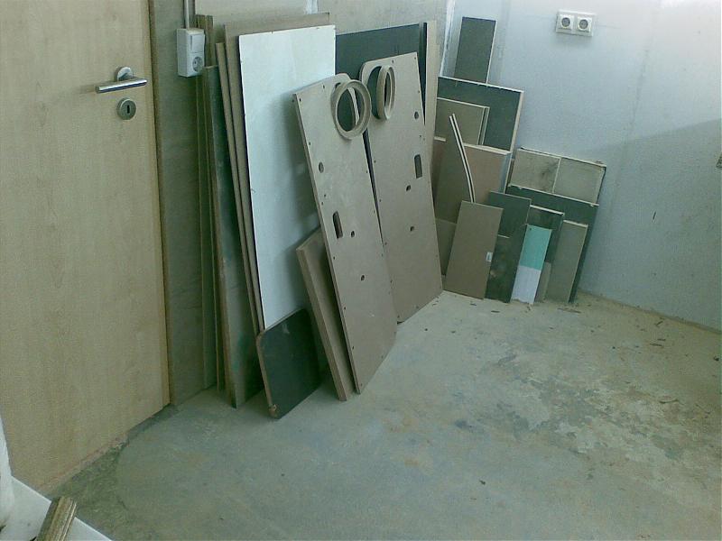

                              nächste Woche werden die neuen Türverkleidungen gebaut,
                              vorne mit einem 16er und hinten wird sie so umgebaut das man den Motor von den eFh nicht mehr von außen sehen kann.

                                Hier mal wie angekündigt,
                                die neuen Türverkleidungen (noch im Rohbau).;)
                                Weiter Bilder folgen die Tage.
