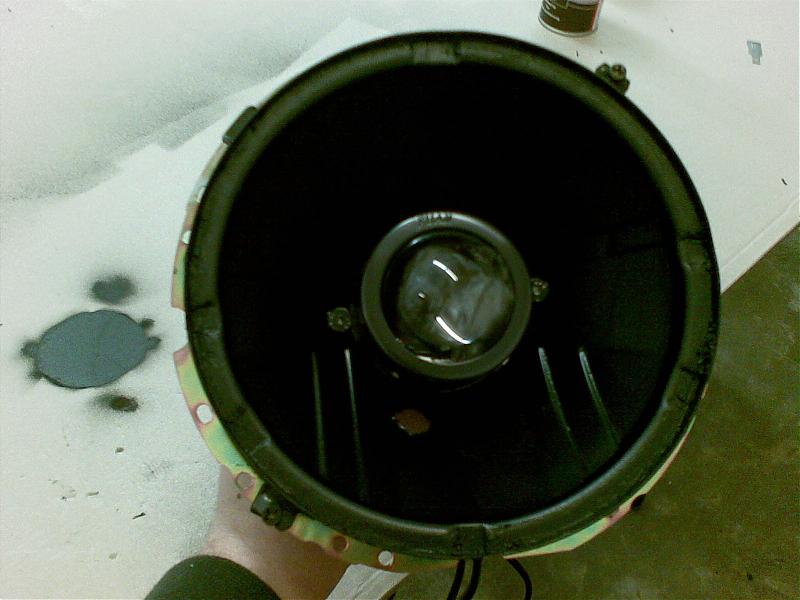

              Find die genial die Scheinwerfer,
              also wenn du vielleicht noch was hast, schriftlich, würd mich echt interessieren wie genau die sie am Scheinwerfer befestigt hast etc!
              Golf 1 Cabrio "Azur" in Flashsilber, 2E Motor, Hiltrac Gewinde, Porsche Telefon Felgen 16" in schwarz
              Fotos: klick
              • AW: Umbau 07/08 (neue Bilder)
                Mache mal ein Bild als Anhang,
                da sieht man wie sie befestigt sind,
                habe sie vorher am Auto ausgerichtet
                und dann alles abgedichtet wegen Feuchtigkeit usw.

                    Das Problem ist,
                    das du einen Scheinwerfer für das Abblend- und einen anderen für das Fernlicht hast,
                    also 2 Scheinwerfer.

                        Ich habe Fern- und Abblendlicht in einem.

                            Die Linsen sind H1

                                Nein,
                                da ist ein Shutter drin,
                                der das Fern- und Abblendlicht regelt.
