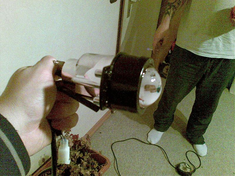

          meine Linsen sind nicht vom Auto,
          habe auf Fern- und Abblendlicht in der Linse.
          Hier mal die Maße:
          Linsendurchmesser:50mm;Höhe;20mm,Rahmendurchmesser Linse außen;67mm
          Alles mit E-Prüfzeichen ;)
          Hoffe damit kannst du etwas anfangen.

                • AW: Umbau 07/08 (neue Bilder)
                  Zitat von Madd!n Beitrag anzeigen
                  da habe ich gleich mal ne frage.. was für linsen sind das nun? =)
                  So sehen die aus!
                              und woher haste die linsen?? kannst mir mal ne pn schreiben wennst es nicht öffentlich preis geben willst ;)
                              Das Ellipsoidscheinwerfer vom Motorrad ;)
