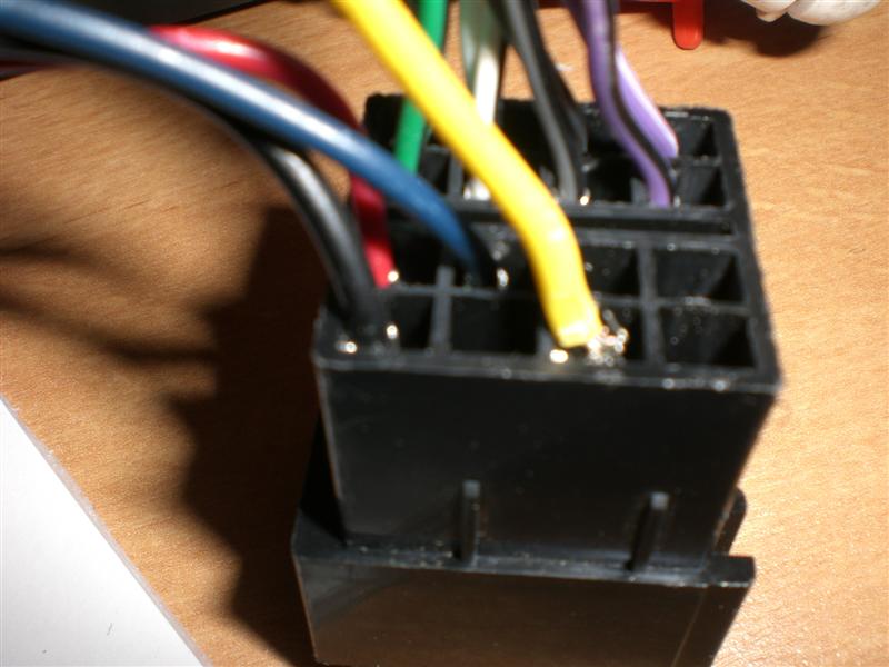

    und hier mit Bild:
    http://www.golfcabrio.de/forum/showt...elfarben+Radio
    Beitrag Nr.18
    Zitat von stoffer3008 Beitrag anzeigen
    so ich habe mal ein Bild von dem Radioverbindungsstecker gemacht.
    Laut Radioanleitung sind die Kabelfarben folgende:
    Gelb --> Batterie +
    blau --> Strom Antenne/Verstärker
    rot --> Zündung+
    schwarz --> Masse-
    Wenn ich jetzt also richtig denke, dann ist das Zündungsplus und das Dauerplus am Radio vertauscht. Also muss ich die Kabel einfach rumdrehen, dann sollte es passen.
    Dann ist aber das GALA Signal vom Kabelbaum und das Antennen/Verstärkersignal nicht belegt, was passiert dadurch?
    Viele Grüße Horst

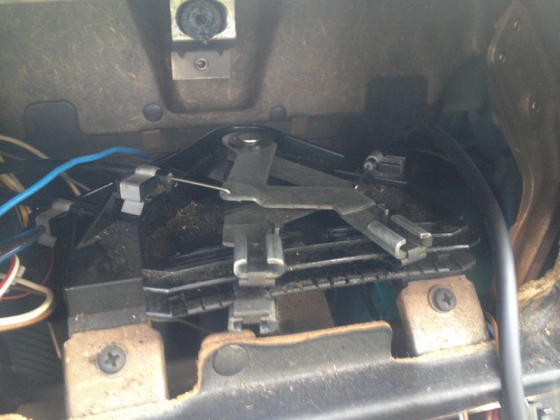

        So nach einigen Tests, habe ich festgestellt das der fehler am Heizung/Lüftungsbedienteil liegt.
        Immer wenn der Motor läuft, ist oben an denn Verstellteilen Strom drauf.
        (Wieso auch immer) Ich konnte kein Kabel finden das da anliegt.
        Und je nachdem wie mein Radio liegt kommt es dann zu störungen.
        Gibt es dafür ne Abdeckung?

        • #19
          AW: Poblem mit Radio Frontsystem (Aussetzer)
          wieviel Volt liegen denn an?
          Hast du vielleicht im Motorraum das Kabel von der Zündspule zur Verteilerkappe zu nah am Zug des Heizungsventils?
          Viele Grüße Horst
          Antoine de Saint-Exupéry
          • #20
            Wie viel Volt kann ich nicht sagen aber man Spürt es wenn man hinlangt.
            Wo wäre denn das Heizungsventil im Motorraum?
            Dann würde ich da mal nachsehn.
            • #21
              Da wo zwei Schläuche aus der Spritzwand kommen sieht man auch den Schieber in der Nähe.
              • #22
                Heute hatte ich einen Wackler in der Beleuchtung für die Lüftungsverstellung.
                Wo ist da genau die beleuchtung? Ich sehe da nur ein Stecker in weiß.
                Villeicht liegt es ja auch an denn.
                • #23
                  Die Lichtleiste wird von einer Birne erleuchtet als es als wechselbar und fest verbaut gibt je nach BJ.
