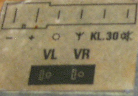

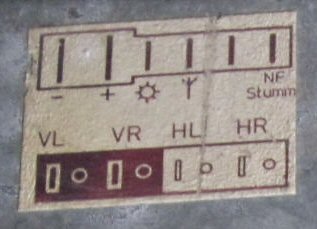

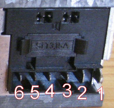

Ich möchte mein Beta 1 durch ein Gamma 1 ersetzen. Soweit auch OK, endlich eins gefunden. Ist auch im guten Zustand!
Aber:
Es speichert keine Sender. Beim Beta habe ich an Anschlüssen: "Minus/Plus/Licht/Antenne/Kl.30/Mute". Am Gamma fehlt der Aufkleber, aber in Verkaufsanzeigen habe ich welche Gefunden: "Minus/Plus/Licht/Antenne/nix da weil kein Stecker/Mute".
So, wie soll jetzt das Gamma die Sender speichern ohne Dauerplus? Dachte mir, vielleicht ein Elko der geladen wird. Aber weder nach 1h gestern, noch der ganzen Nacht am Strom bleibt das erhalten.
Der weitere Pin war nie eingebaut wie die Buchse aussieht. Wie also hat VW das damals eingebaut? Kann doch nicht sein das beim Beta wunderbar Senderspeicher und an/aus wie Zündung/S-Kontakt klappt, und beim Gamma mußte man immer am Regler drehen?
Leider ist eine www-Suche schwer, man findet alles ab Gamma 3 aufwärts, zum Gamma 1 habe ich mehr oder weniger nix gefunden.
Aber:
. Wer geht auch schon davon aus das bessere Radios weniger Funktion haben 8o.
