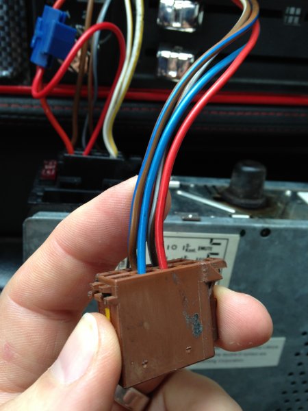

                      Das Radio läuft, jedoch machen die Lautsprecher nun Probleme.
                      Die Hochtöner gehen einwandfrei aber aus den 13ern kommt auf beiden Seiten kein Ton.
                      Ich habe 4 originale Lautsprecher hier liegen und keiner macht auch nur auf irgendeiner Seite einen Mucks, einen Lautsprecherdefekt schließe ich also mal aus.
                      Ich hab hier mal ein paar Bilder gemacht von den Teilen die da bei mir verbaut sind.
                      Das ist der Stecker für die Lautsprecher. Serienmäßig sind bei mir nur vorne Lautsprecher verbaut gewesen, das muss ich auch noch ändern, aber erst muss es vorne laufen

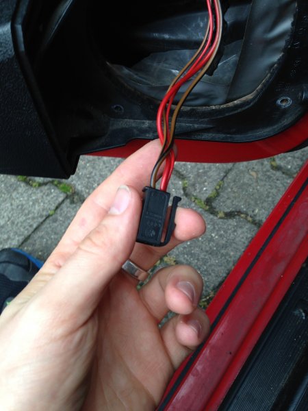

                      Das ist der Stecker aus der Tür zum Anschluß der Lautsprecher.
Größe: 46,0 KB
                      Ich hab mal bei laufendem Radio gemessen ob da Saft drauf ist, dem ist aber leider nicht so auf beiden Seiten.
                      Wo kann der verloren gegangen sein?
                      Was mich eben verwundert ist dass die Hochtöner einwandfrei laufen.
                      Hat jemand eine Idee was ich tun kann?

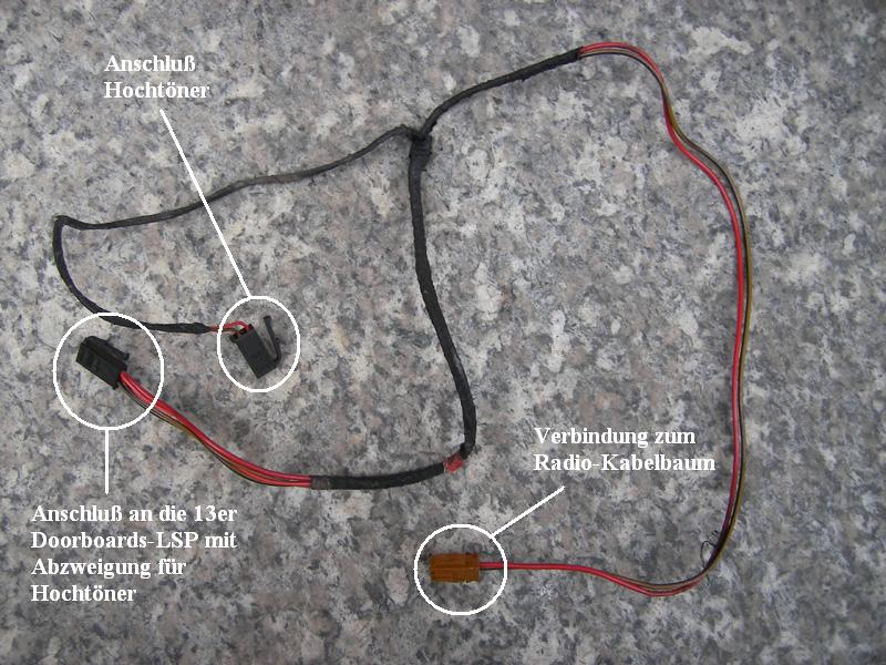

                      • #41
                        AW: Gamma V Radio Problem
                        Da die Hochtöner parallel angeschlossen sind, von dem Stecker im 2. Bild kommen die beiden Dicken vom Radio und die
                        beiden Dünnen gehen nach oben zum Hochtöner, scheint es doch an den 13er zu liegen. Denn wenn die Hochtöner
                        gehen, dann müssten auch die 13er gehen. Es gibt noch einen 2 Stecker hinter der A-Säule, also zwischen Tür und
                        Radio ist noch ein Stecker in braun, den kannst Du ja mal prüfen.
Name: Kabelbaum LSP-Tür.jpg
Ansichten: 4
Größe: 122,6 KB
                        Michael
                        • #42
                          OK diesen zweiten Stecker werd ich mal suchen. UNter dem Armaturenbrett quasi, oder?
                          Wenn ich Dich richtig verstanden habe kommt der Stom also komplett vom Radio an dem Stecker an und wird dann wieder hochgezogen zu den HT´s.
                          Was mich nur wundert ist dass ich am Stecker für die 13er an den Kontakten keinen Saft messe.
                          Golf 1 Cabrio Sport Line, 137 Tkm, BB-Steuergrät, Corrado Rückbank, polierten 6,5er BBS RM, Supersport Gewindefahrwerk & Gruppe A Anlage,Soundausbau, US Klappe, Rieger Infinity Lippe, Carbonarmaturenbrett und jede Menge Ideen die noch zu verwirklichen sind
                          • #43
                            Eher Richtung Tür, also links z.B. wo die Motorhaubenentriegelung sitzt. Messe doch mal mit einem Multimeter den Durchgang
                            vom Türkabelbaum zum Radio-Iso-LSP-Stecker. Und ja, der Anschluss ist wie auf meinem Foto ;)
                            Michael

                              • #45
                                Den Multimeter auf Signal stellen, bei mir ist das wie ein Lautstärkesymbol. Auf dieser Stellung gibt es ein Summen,
                                wenn Du die beiden Kontakte zusammenhältst. Dann einen Pin an einen der Türstecker halten und den Anderen
                                nacheinander an die 4 Kontakte im ISO-Stecker. Wenn der Summer ertönt, ist das Kabel i.O.
                                Wenn Dein Multimeter keine Durchgangsmessung hat, geht das auch mit der Stellung auf Ohm. Dann sollte in
                                der Anzeige von 1 Richtung 0 gehen, wenn Du das richtige Gegenkabel gefunden hast.
                                Das machst Du mit beiden Polen auf beiden Seiten und Du weist, ob die Kabel i.O. sind ;)
