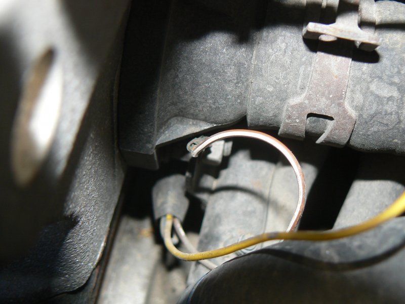

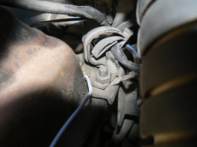

                            Hier Bilder von den Massepunkten (Boris, übernehmen Sie):
                            Massepunkt 1:
                            Erdung der Lambdasonde und der Zündspule oben am Zylinderkopf
                            Massepunkt 2:
                            Seitlich am Wasserstutzen, ein blaues und ein braunes Kabel sowie ein braun/weißes Kabel.
                            Zuletzt geändert von Jungspund; 01.06.2011, 18:50.

                              So
                              Lambda (weiß) und Zündspule am Ventildeckel
                              und ein braun/weißes weiter unten.
                              K.A. was mit dem blauen Stöpsel ist.
                              Nach deiner Anleitung fehlt da aber was.
                              Ich lebe auf der Sonnenseite des Lebens!
