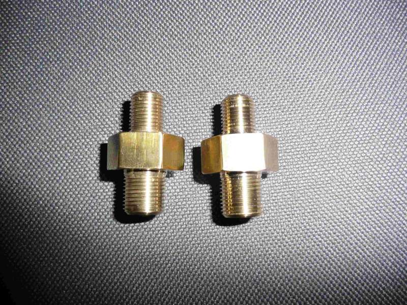

                    ich habe mir Adapter gemacht von M10x1 auf M12x1. Diese drehe ich dann direkt in den HBZ rein und dann die Druckminderer.
                    Grüße

                      was würden die 2 kleinen dinger kosten bei dir? ;)

                        Sowas bekommst Du ganz normal beim nächsten Hydraulikmenschen.
                        Guter Anlaufpunkt ist da auch i.A. der Landmaschinenhandel, da die mit sowas auch meist immer gut versorgt sind.
                        Ich hab da letztens noch so ein Teil als Adapter von M18x1,5 auf M12x1,5 gebraucht (um einen CO-Messanschluß in den Auspuff schrauben zu können) und der nächste John Deere Händler hat mir Reduziernippel in allen Größen gleich kiloweise auf den Tresen gepackt und was er nicht da hat, ist über Nacht lieferbar.
                        Solche Reduziernippel kosten da normal allenfalls so um die zwei oder drei Euro. Da lohnt sich bei Einzelstücken kaum das Porto. Gängige Hersteller wie Serto oder Kramp dürften da aber passendes im Programm haben.
                        PS:
                        Beim Sachen aus dem Hydraulikhandel kann man nebenbei auch sicher sein, daß es für definierte Belastungen ausgelegt ist und man kann das bei Bedarf dann notfalls auch durch die Datenblätter belegen. Falls es beispielsweise den TÜV interessiert, was Du da ganz genau verbaut hast.

                          normaler weise nehmen wir für so etwas eine "Spende" für die Kaffeekasse unseres Drehers. Aber N-Joy hat schon recht, die bekommst du auch bei jeder Hydraulik-Firma für kleines Geld. Da lohnt das Porto wirklich nicht (Päckchen kostet doch schon so um 4,90€?).

                            jetzt werde ich via reduziernippel die Druckminderer auf den HBZ schrauben... und wie sieht es mit der Verbindung Leitung/Druckminderer aus???
                            Da ich ja doch ein anderes Maß habe unten...

                              dein Hauptbremszylinder hat ein M10x1 Eingangsgewinde, der Druckminderer hat Eingangsseitig M12x1, dazwischen kommt das Redstück. Am Ausgang vom Druckminderer, das Gewinde ist M10x1, wird die Bremsleitung reingeschraubt.
