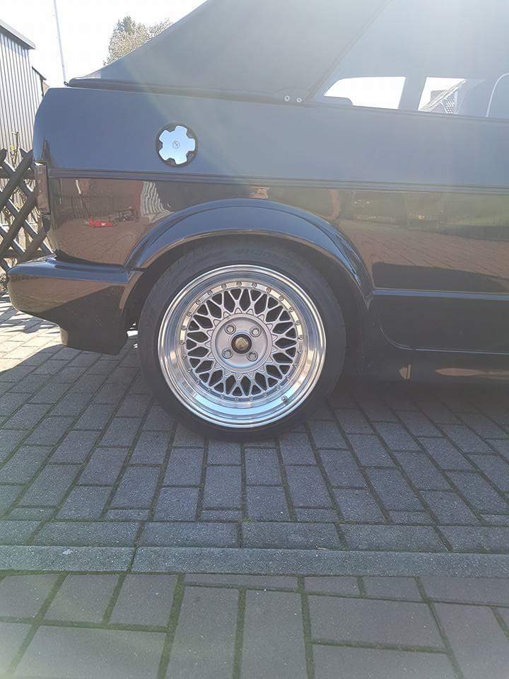

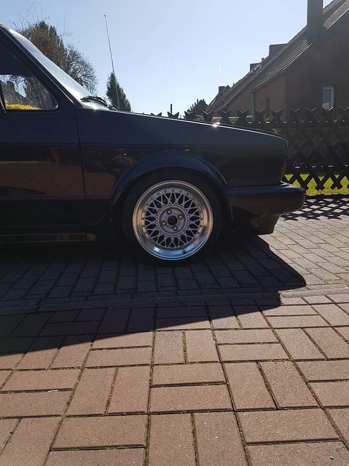

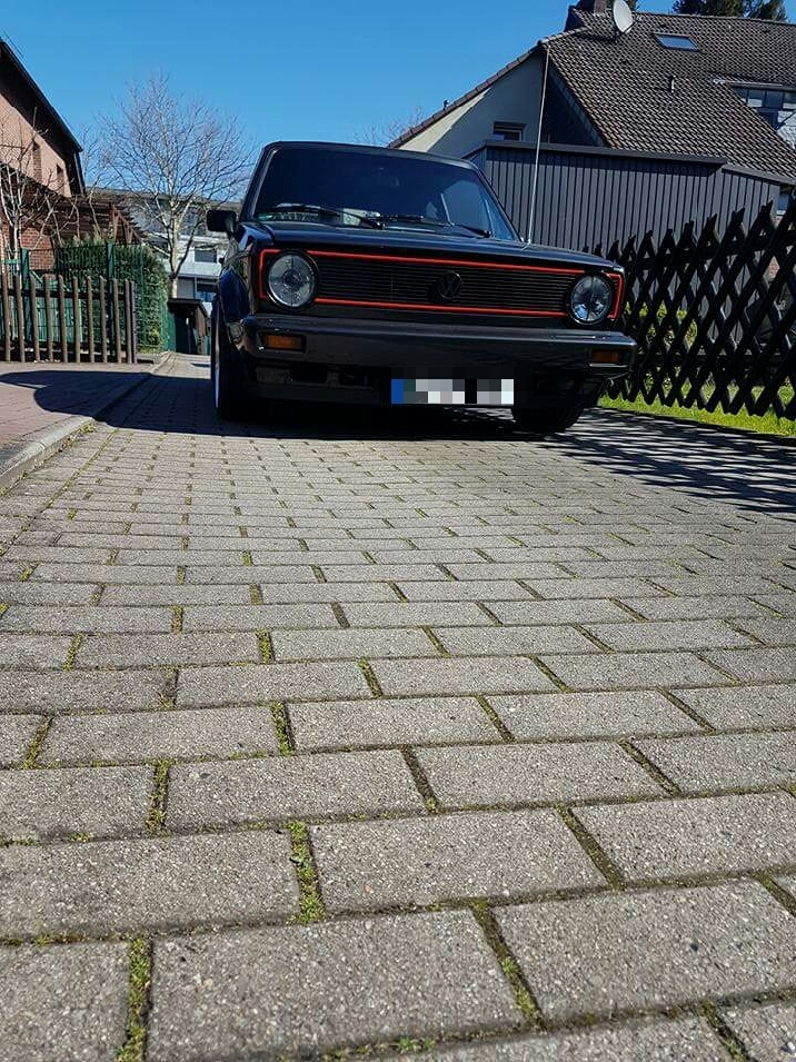

          Da kann ich dir mit Bildern vom Auto eines Bekannten behilflich sein. Er fährt 7,5x16 ET 25. Die Bilder sind vor dem einstellen der Spur entstanden
          Verbaut hat er ein Gewinde von H&R meine ich.
          Er fährt auch genau so mit Kind vorn und Frau hinten durch die Gegend. Selbstverständlich ist alles eingetragen.
