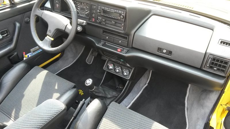

      mit den je Sondermodell verfügbaren/originalen Schaltknauf und Schaltsack kenne ich mich nicht so gut aus. Die von dir gezeigten sehen aber original aus, jedoch nicht ClassicLine.
      Deine Schaltstange ist deutlich gekürzt.
      Der Tausch ist nicht schwierig. Nur das Einstellen der Schaltung kann zu Problemen führen, wenn man da keine Übung hat.

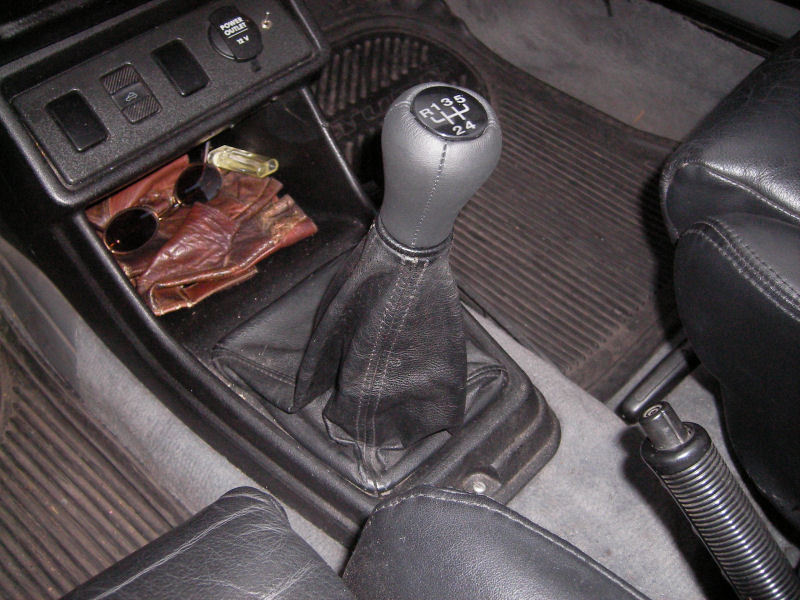

        Du brauchst in jedem Fall eine neue Schaltstange. Der CL-Schaltknauf /-sack sieht so aus:
Ansichten: 134
Größe: 103,7 KB
        Wie Du schon festgestellt hast, wird der Knauf und Sack in "Gold" aufgewogen. Vor 2-3 Jahren gab es den Knauf noch neu.
        Wenn Du Keinen bekommen kannst, kannst Du z.B. Den von ICT nehmen, den habe ich auch verbaut.

        Du benötigst lediglich den Plastikring, der ja bei Deinem Schaltsack dabei sein sollte, um den Sack an der Konsole zu befestigen.
