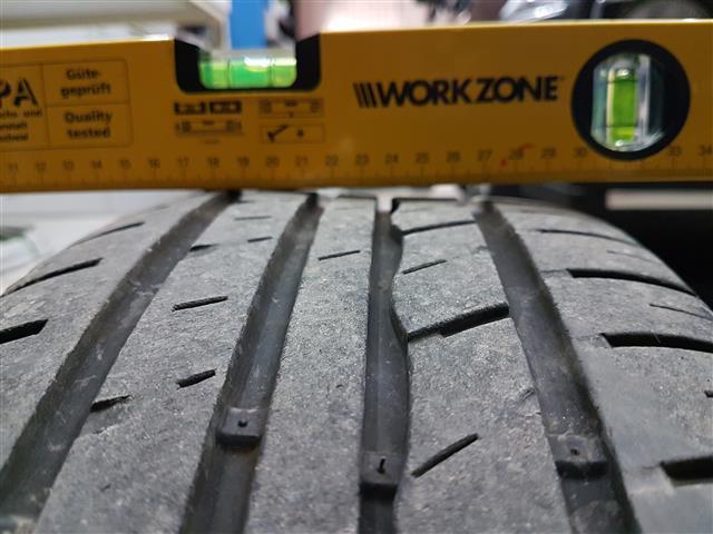

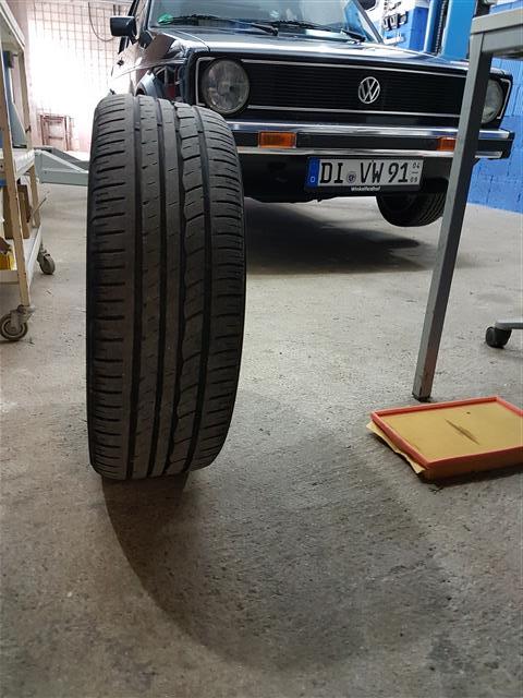

                So hier mal die Bilder zum Schaden:
Name: 20180619_184045 (Small).jpg
Ansichten: 90
Größe: 44,0 KB
Name: 20180619_184226 (Small).jpg
Ansichten: 146
Größe: 53,1 KB

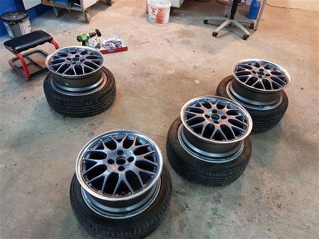

                Felgenrand nachpoliert:
Name: 20180620_191434 (Small).jpg
Ansichten: 82
Größe: 64,1 KB
                Das hier sind die neuen Reifen. Ich bin gespannt wie die sich fahren.
Name: 20180620_192045 (Small).jpg
Ansichten: 121
Größe: 48,9 KB
