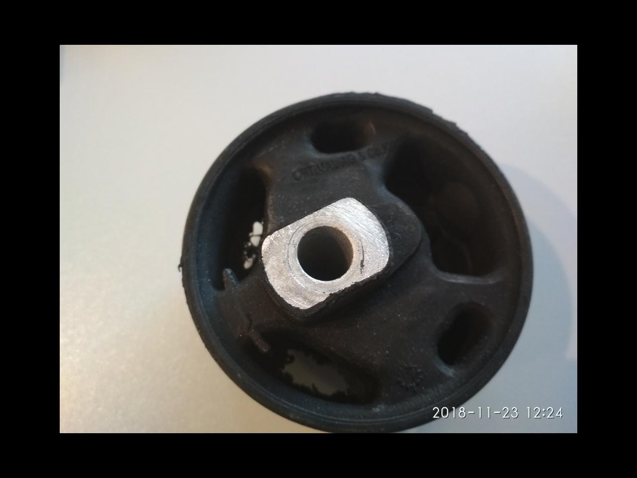

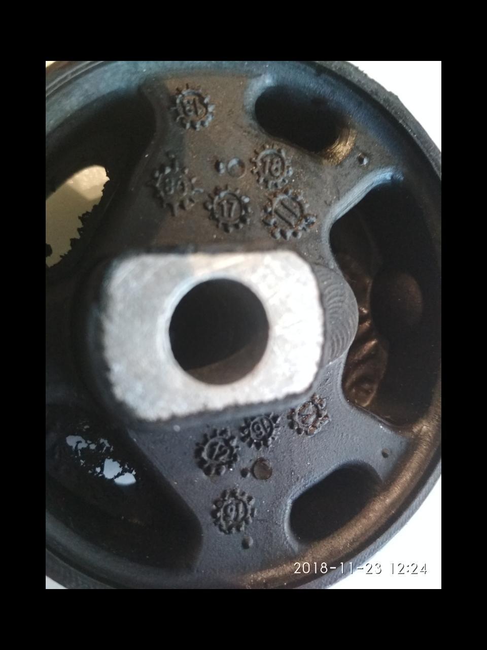

      von Optimal : https://www.ebay.de/itm/Motorlager-M...gAAOSwfhxbn3Bw
      Edit : Vergesst diesen Link Das entspricht nicht der Abbildung . Auch bei anderen Händlern ist ein falsches Bild dabei
      Das Optimal F8-1001 ist das normale Lager ....

              habe mal eins von Optimal gekauft ... mal sehen .
              Hatte auch schon Domlager hier wo der Hersteller rausgeflext war .... Wird für die alten Kisten nun alles umgepfuscht um es unter diversen NAmen zu verkaufen . Mal sehen was auf dem Optimal steht .... oder ob was weggeschnitten wurde....
              Ich kann mir nicht vorstellen, daß die verkauften Stückzahlen noch dazu animieren diverse Öfen und Pressen umzustellen um dann 30 Stück im Jahr zu verkaufen .
              Bei der Sachskupplung ist das auch so, daß die MAschinenumstellung für die Fertigung der 1er/2er Kupplungen nicht mehr lohnt , da kaufen die eine am MArkt und labeln um ....
