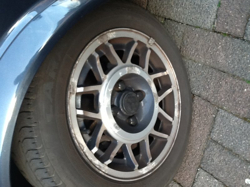

    Hallo, trenne mich nur ungern von den original Felgen (Foto). Hat jemand Erfahrung mit der Aufarbeitung / Kosten) ?
    Danke + Gruß
    Heino

      Ich habe schon mehrfach Felgen sandstrahlen und pulvern (Felgensilber) lassen. Der Preis pro Felge liegt bei 45,00€. Bei der Avusfelge würde ich es genauso machen und anschliessend, alles was keine Wagenfarbe bekommen soll, sehr SORGFÄLLTIG abkleben und zum Lackierer bringen. Wenn die Wagenfarbe dann drauf ist alles abgeklebte entfernen und die komplette Felge mit Felgenklarlack (gibt es tatsächlich) überziehen lassen. Natürlich mit ohne Reifen
