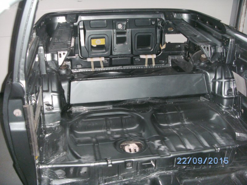

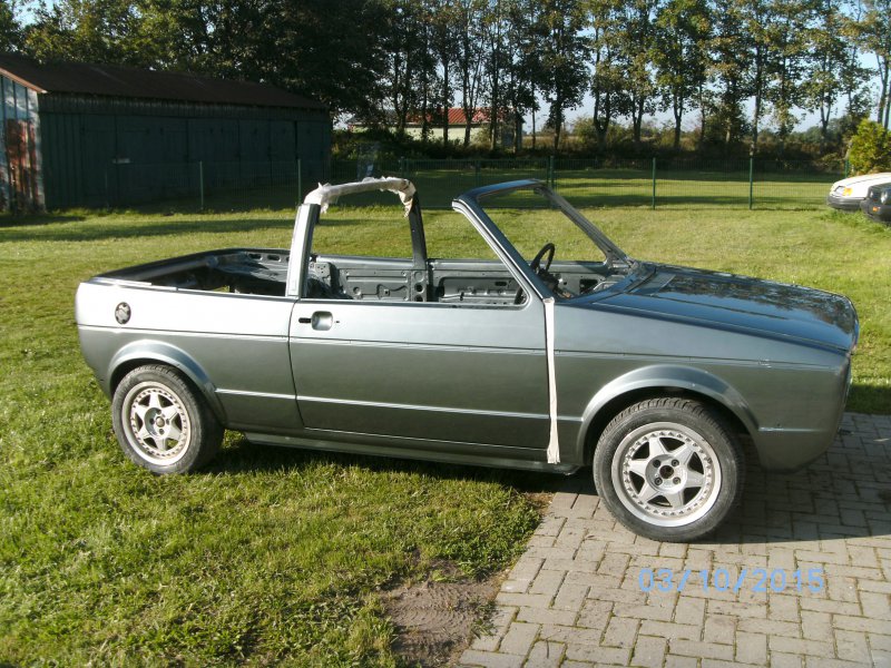

            Achtung : Dies ist keine Werbung Da ich auch schon viel von Mike Sanders gehört habe wollte ich es mal an einer Rohkarosse (keine Kabel - kein Tank - keine Brems-Benzinleitungen - also wirklich nackig) ausprobieren.
Größe: 94,4 KB
ID: 1628483 Klicke auf die Grafik für eine vergrößerte Ansicht
Ansichten: 3
Größe: 150,4 KB
            allerdings habe ich keine beweglichen Teile damit machen lassen, weil ich unser Cabrio (nicht das auf den Bildern) vor 17 Jahren auch kpl restauriert habe und ich sehr überzeugt bin von Tectyl/Vavoline. Bei MS habe ich 10 Jahre Garantie bekommen er hat sich nur gewundert warum nur die Karosse gemacht werden soll. Wenn hinterher die Türen zusammen gebaut werden (Fensterheber + Gestänge) ist das doch eine ziemlich klebrige Angelegenheit weil es doch relativ dick aufgetragen wird.
            Für eine Rohkarosse habe ich immer von V/T 11x600ml gebraucht und was den Rost angeht bin ich immer noch sehr zufrieden und derTÜV auch :zustimm:
