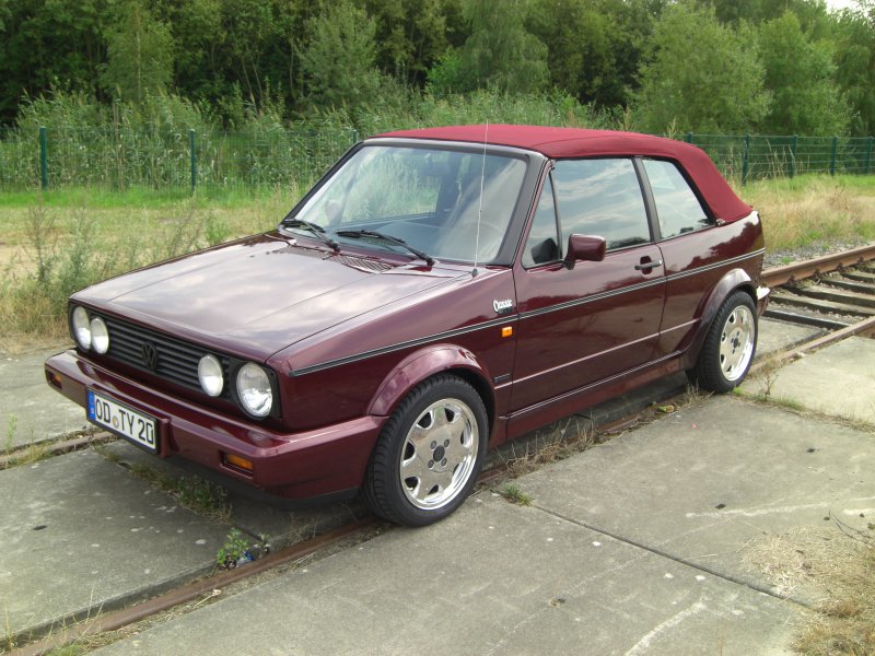

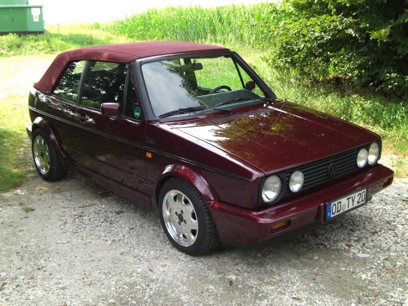

Da bin ich gespannt, ob du es eingetragen bekommst. Bei mir hat er es nicht eingetragen, weil die Lauffläche nicht genügend abgedeckt ist! :(92er Classicline in schwarz mit beiger Lederausstattung...

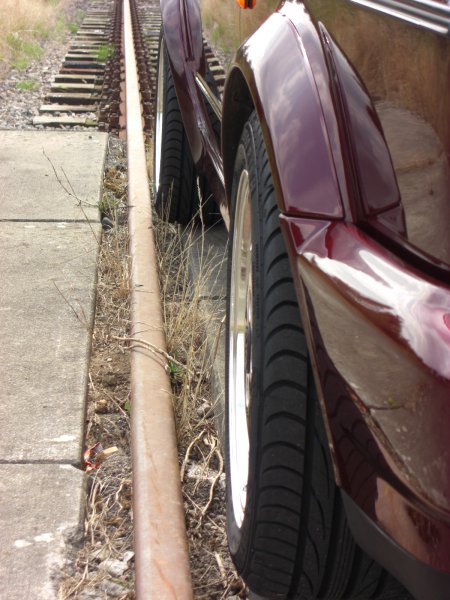

Ich glaube da täuscht nur das Bild. Bei 195er auf 6,5er sollte eig. nichts überstehen.Grüße Benedict ich habe Michelin Alpin A5 in fast neuwertigem Zustand auf Stahlfelge im Marktplatz!!!
Sieht super aus. Da sollte eigentlich nichts gegen eine Eintragung sprechen, wenn doch, würde ich direkt zum nächsten Prüfer fahren.Gruß Matze
AW: Nach langer Suche doch noch gefunden NEUE PICS

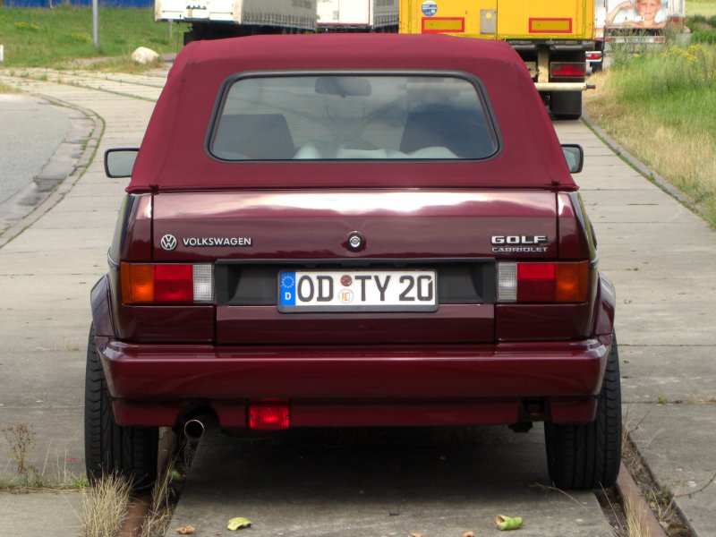

Ich fahr die gleiche Kombination, also ebenfalls 20 mm Spurplatten pro Seite. Geht man von der Achsmitte 15 cm hoch und dann an die Reifenkante, muss ab da die Lauffläche abgedeckt sein und das tut sie nicht (zumindest bei mir nicht). Deshalb hat er es mir nicht eingetragen. War aber auch nur bei einem Prüfer bisher!Zitat von Rio-Negro Beitrag anzeigenIch glaube da täuscht nur das Bild. Bei 195er auf 6,5er sollte eig. nichts überstehen.92er Classicline in schwarz mit beiger Lederausstattung...

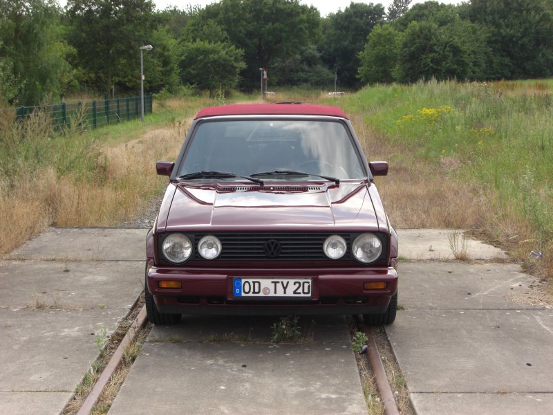

so leute,
möp möp,der tüv-termin steht am 08.08.2014 um 10:30uhr an!
fahre ich nun mit den 20ziger platten hin oder doch lieber ohne???
habe vorhin noch mal mit dem zollstock nachgepeilt,das wir ne ganz enge kiste mit den 15cm von der achsmitte aus zur abgedeckten lauffläche!!Best Life Is Cabrio Drive!
Ja, das ist es wirklich. Ich würde mit hin fahren. Nimm aber Werkzeug und nen Wagenheber mit, dann kannste spontan die Platten noch runter machen. ;-)92er Classicline in schwarz mit beiger Lederausstattung...
Mein Vorstellungsthread ist hier zu finden!

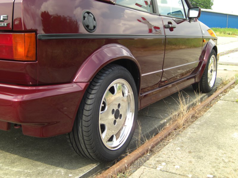

möp möp,
seit heute mittag bin ich legal mit den 6,5 le castelle unterwegs!=)
die platten hatte ich doch noch vorher rausgebaut,hat mir optisch einfach nicht zugesagt und die eintragung wäre wohl auch damit in die hose gegangen.
20mm ist einfach zu viel pro seite,das sieht aus als wenn die achse garnicht zum auto gehören würde!
werde demnächst mal mit 10mm pro seite anfangen und gucken wie mir das gefällt.
:baeh:aber egal hauptsache erstmal eingetragen!!!:baeh:Best Life Is Cabrio Drive!
