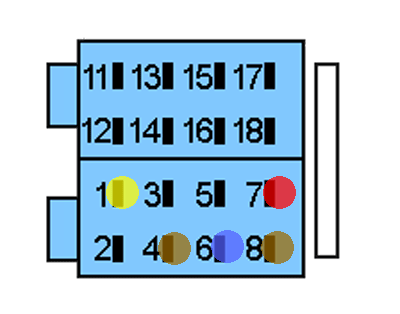

    Ich habe nur ein kleines problemchen gehabt mit Plus und Minus, evtl. musst Du deinen Stecker umpinnen (Plus/Minus). Ich bin zum Händler meines Vertrauens gefahren habe mir die Pinzange geben lassen und in 3 Minuten war alles perfekt. Das ist aber nur nötig, wenn du ein kein originales Radio mehr drin hattest.
    Der Schacht passt das ist alles gut.

      hI!
      hab mir nun ein gamma 5 besorgt...
      offensichtlich hab ich das selbe problem.. wenn ich anstecke und die zündung aus ist, blinkt das "diebstahlsicherungs"-lämpchen am radio. stecke ich den schlüssel an und schalte zündung ein geht das lämpchen aus. und radio geht mit oder ohne zündung nicht an :(
      du weißt ja nicht zufällig, welchen pin ich mit welchem tauschen muss, oder?
      mein stecker vom cabrio ist derzeit so:
      1357
      2468
      (der "entriegelungshebel" ist in diesem fall links neben pin 1&2)
      1= gelbes kabel
      4= braunes kabel
      6=blaues kabel
      7=rotes kabel
      8= braunes kabel
Größe: 19,2 KB
      EDIT: ich hab des Problem's Lösung nun entdeckt!
      der bisweilen leere Pin 5 braucht auch Dauerplus! Daher muss man Pin 5 mit Pin 7 Überbrücken (nicht mit Pin 4, dem Zündungsplus, denn sonst muss man jedesmal den Code wieder neu eingeben.)! Werde mal zum Autozubehör fahren und ein Adapter besorgen, den ich dann für diesen Zweck anpasse - ich will ja alles so weit wie möglich original lassen!
      Mal schaun wo ich das Audiolink verstecke... meine Idee wäre ja in den Aschebehälter, sodass die Slots in der Griffmulde zugänglich sind, ohne den Ascher aufzumachen... die Handschuhlösung ist zwar auch schön, aber man muss genauso "bohren", und das ohnehin schon kleine Fach schrumpft nochmals :(

        Schön freut mich das es jetzt geht. Interface im Ascher ist bestimmt auch gut. (Bilder) Ich habe mich für die HF lösung entschieden, da ich die Karte dauernt wechseln muss.

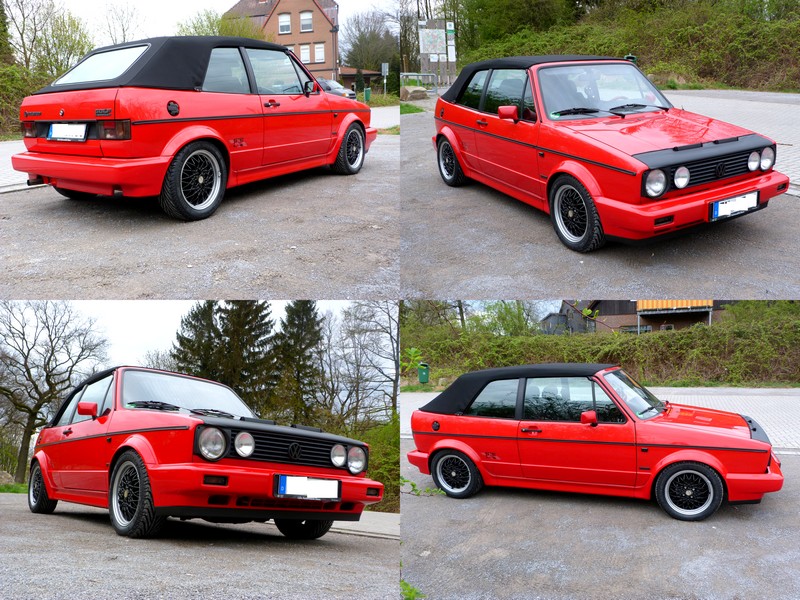

                              Soll das dann etwa wie meiner aussehen???

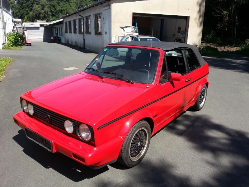

                                Fast Patrick, wie auf dem Bild hier, das ist meine Vorstellung, nur noch mit original FW.
