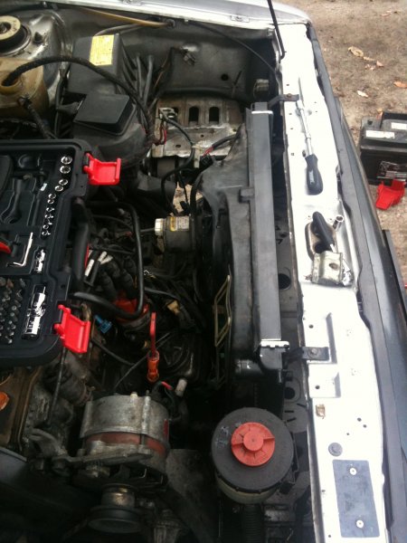

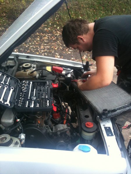

Als erstes wurde was gegen meinen Tropfenden Kühler getan. Kühler neu und Flansch gleich mit da auch der ein "auslaufmodell" war.
Riss im kühler gut 20 cm, im Flansch 2-3cm. sieht alles nach Frostschaden aus. aber wo zum Teufel kommen die Risse her, wenn eins immer gut ist isses mein Frostschutz
Egal nu isses wieder ok. Wo ich am Kühler zugange war hab ich gleich mal die schläuche mit gecheckt. mit dem Ergebnis, der vom Flansch zum Ölkühler muss mal zwischendurch gemacht werden (also gleich morgen wenn ich ihn da hab )

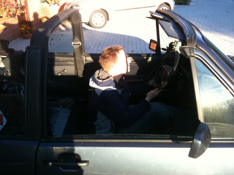

genau die Bilder... Ein Fahrgefühl als wäre man nur 1,4m groß :-D
Offen raus in die Sonne , natürlich ohne Dach. Damit man noch mehr Freiraumgefühl hat, hatten Nico und ich glatt die Sitze vorne und hinten , das halbe Amaturenbrett , die Mittelkonsole etc. entfernt... braucht man ja eh nicht , völlig überbewertet :-D
