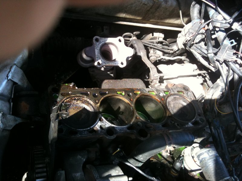

                      Ein Blick unter den Kopf (1. Zyl war die Dichtung hin)
Größe: 92,2 KB

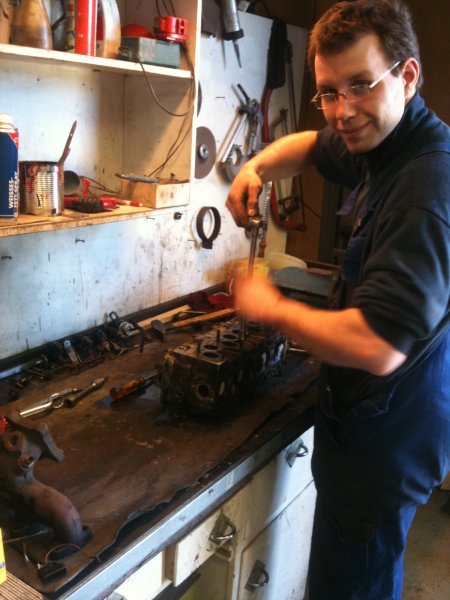

                      einmal zerpflücken den Spenderkopf, saubermachen, usw
Größe: 107,8 KB

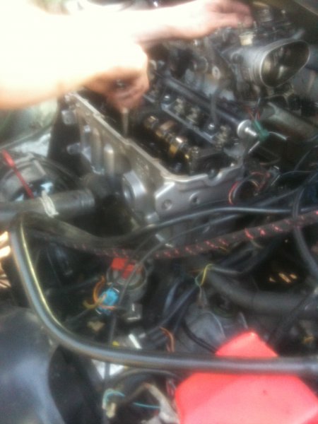

                      wieder rein mit dem Teil
Größe: 39,7 KB

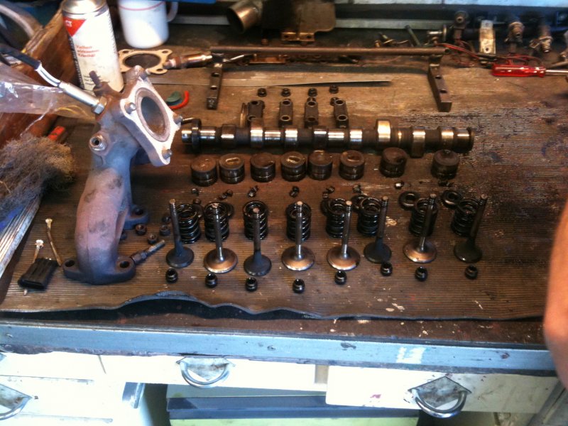

                      Und hier der Doc im OP
Größe: 55,3 KB
