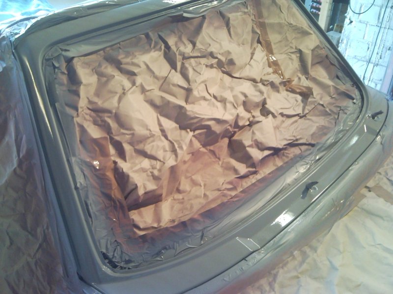

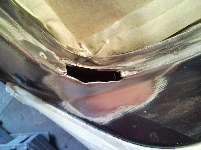

    So, auch hier gehts weiter,

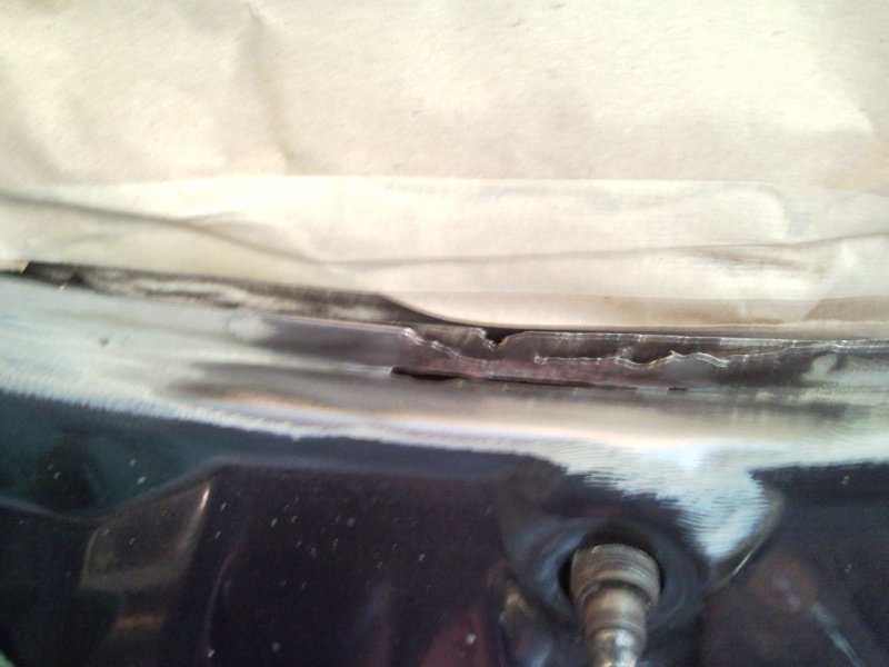

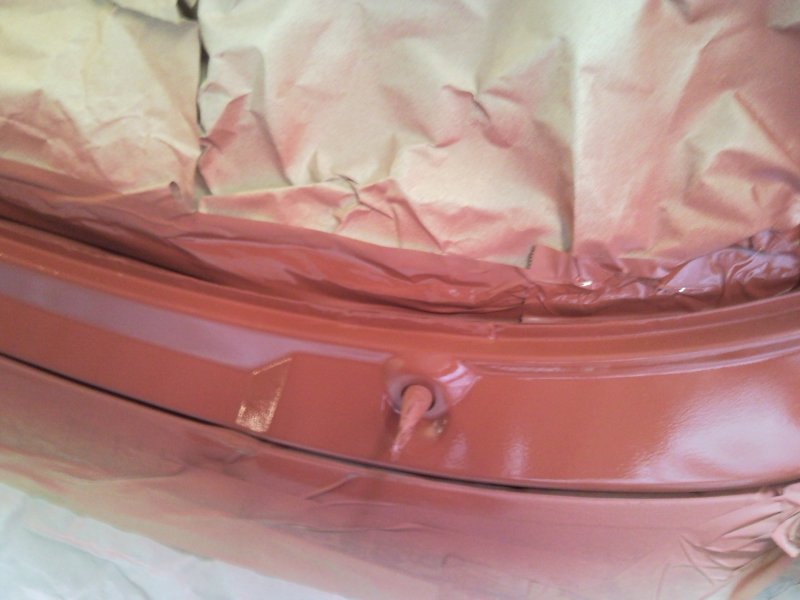

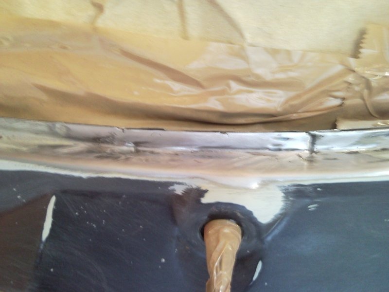

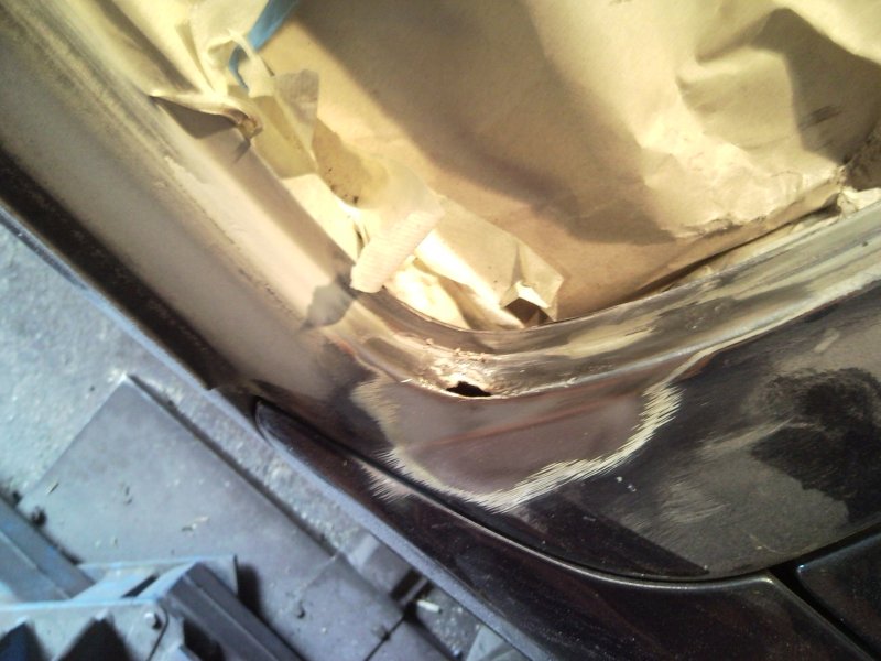

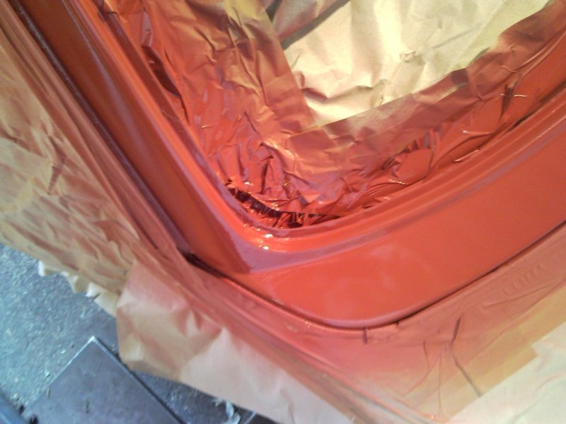

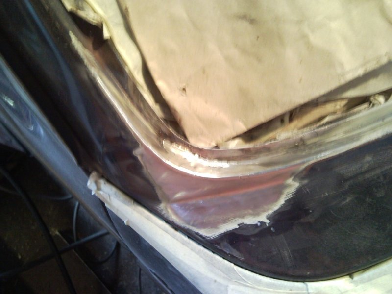

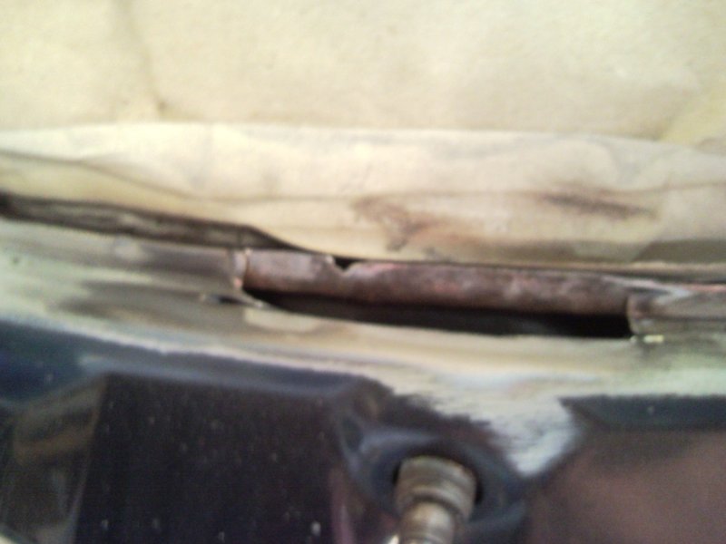

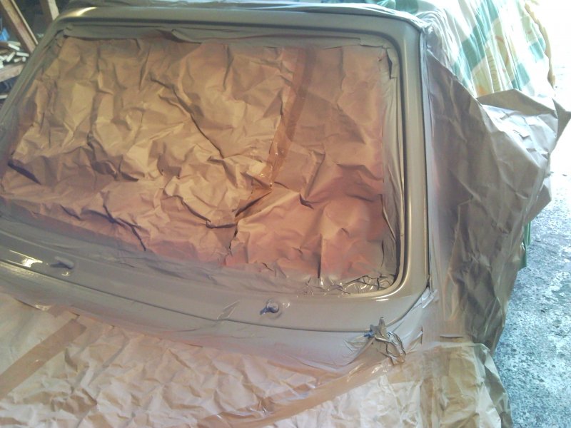

    ich wollte aufgrund von Steinschlag und mittlerweile bescheidenem Lack den Frontscheibenrahmen neu lackieren, dabei bin ich dann auf Fusch der Vorgänger gestoßen.
    Die beiden Löcher wurden nur mit Spachtel zugestopft, und dann übergepinselt,
    jetzt ist es wieder ordentlich, ist grundiert und gefüllert, am Montag kann dann lackiert werden, und die neue Frontscheibe mit Dichtung kann dann am Dienstag auch einziehen.
    Hier der Tag in Bildern:

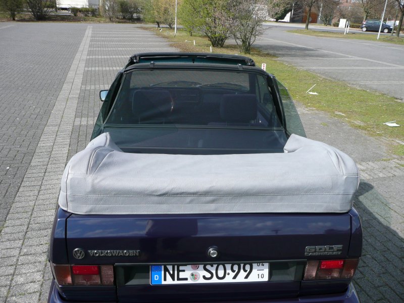

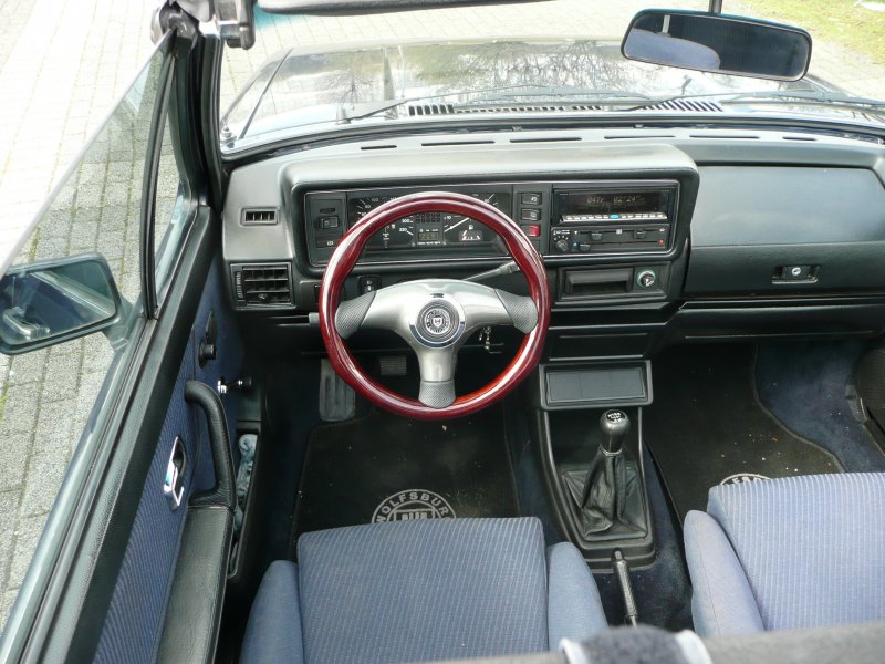

          Classicline - Wir warten auf den April

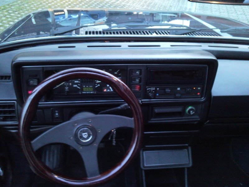

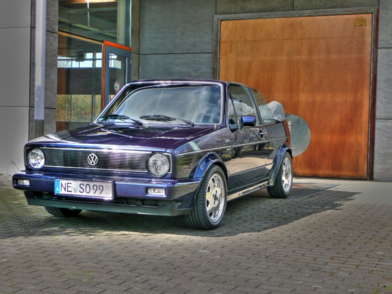

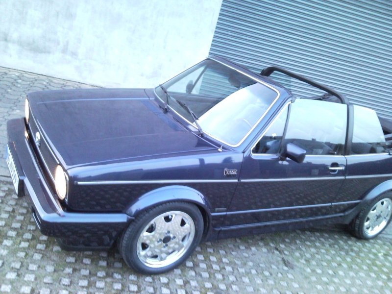

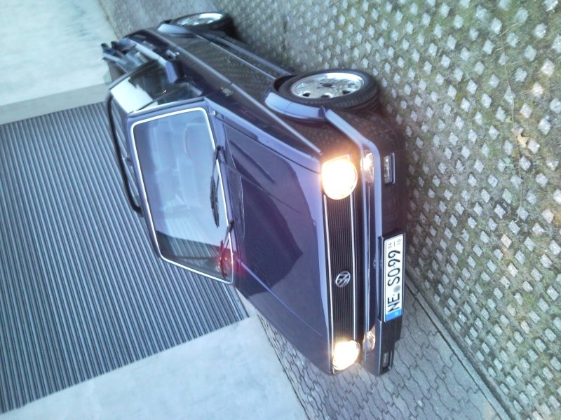

          So, nun ist auch alles wieder schön zusammengebaut,
          die Chromschachtleisten sind dran, der neue Frontscheibengummi mit Chrom, der Scheibenrahmen ist wieder lackiert, und die Scheibe mit Grünkeil ist drin.
          Zudem sind noch die Lüftungsdüsen mit Chromrand und der Tachorahmen mit Chromrand eingezogen
          Hier ein paar Eindrücke, es war leider schon etwas dunkel....
          Das Wetter stimmt ja auch schon, nur leider das Datum noch nicht....

              sieht wirklich klasse aus und der Chromkeder gibt ihm noch den letzten schliff.
              Lenkrad is das einzige was mir nicht soo gut gefällt, aber geschmackssache
              Sieht wirklich schon alles sehr ordentllich aus.

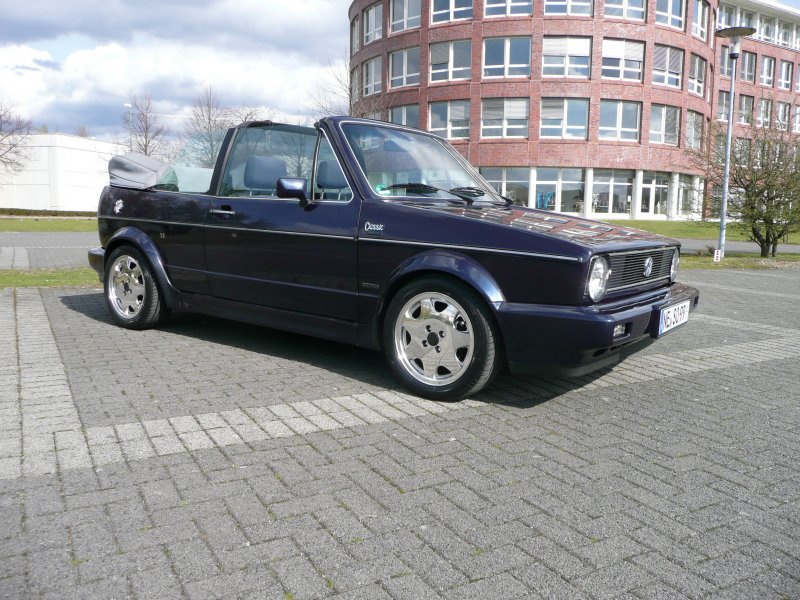

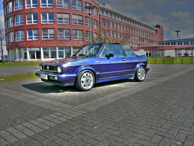

              • #37

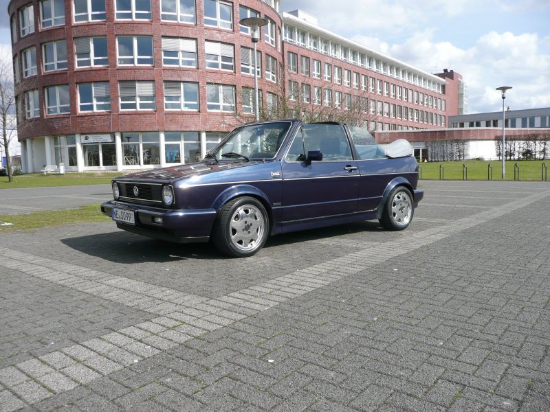

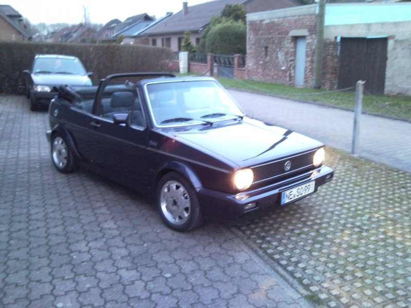

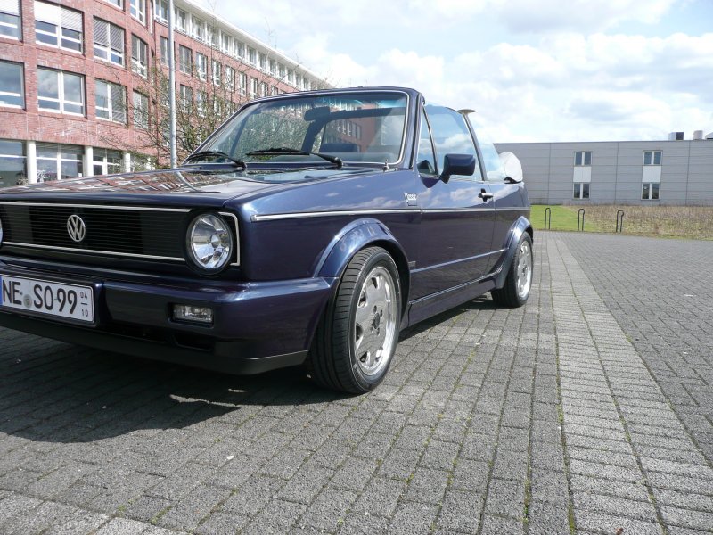

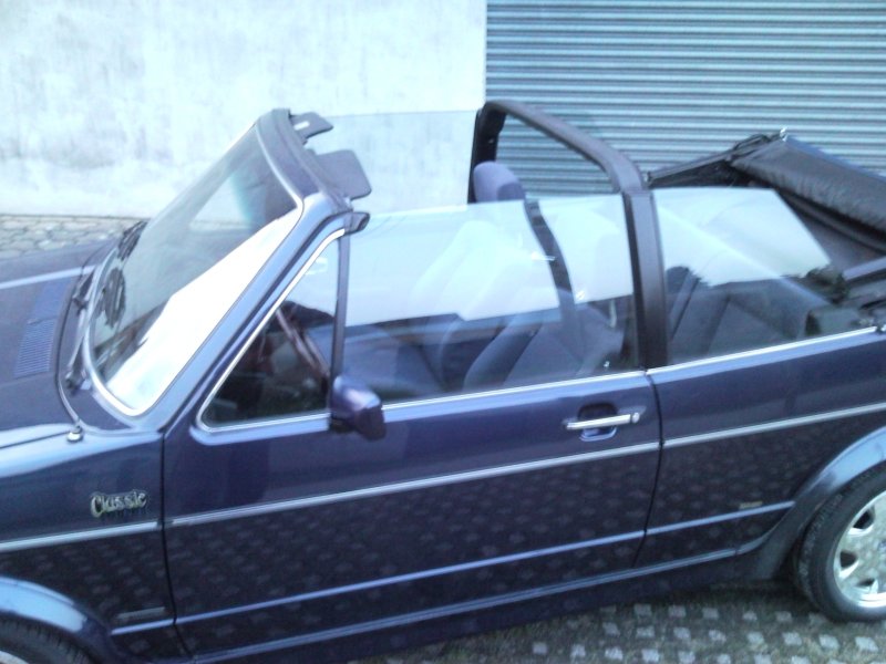

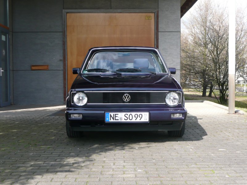

                Die Saison ist da......die Sonne auch....der aktuelle Stand
                Hallo zusammen,
                seit gestern ist er wieder auf den Strassen unterwegs, und so sieht er für diese Saison aus:

                  hast Du die arbeiten am Scheibenrahmen selber durchgeführt oder hast Du es machen lassen?
                  Sieht sehr gut aus nach der "Renovierung".
                  Habe das ganze auch noch vor mir, die Löcher sind in etwa an den gleichen Stellen wie bei Dir.
                  Sammele momentan Angebote zur Bearbeitung des Rahmens habe aber noch nicht das passende gefunden. Hast Du eventuell einen Tipp für mich an wen ich mich wenden könnte?

                    Hi,
                    ich hab das selbst gemacht. Auch selbst lackiert, aber das ist diesmal nicht so gut geworden wie die Stoßstangen etc., d.h. ich muß das bei Gelegenheit nochmal neu lackieren, wichtig war aber erstmal das der Rost weg ist, das mit dem Lack ist nur ein kleiner Schönheitsfehler.

                          Die Lackierarbeiten hab ich mit dem guten alten Basislack vorgenommen.
                          Hier mal ne Adresse, wo dieser zu bekommen ist:
                          http://www.autolackcenter.de/
                          Die liefern schnell und haben einwandfreie Ware.
                          So, nun muß ich leider weiter optimieren, die Wasserpumpe hat aufgegeben, die leckt. Werd mir nun ne neue bestellen, damit ich schnellstmöglich wieder fahren kann.....
