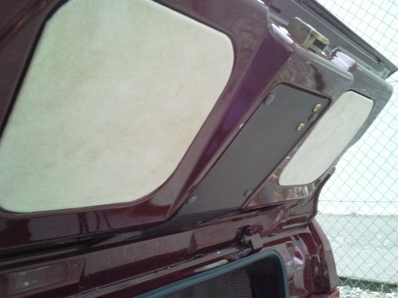

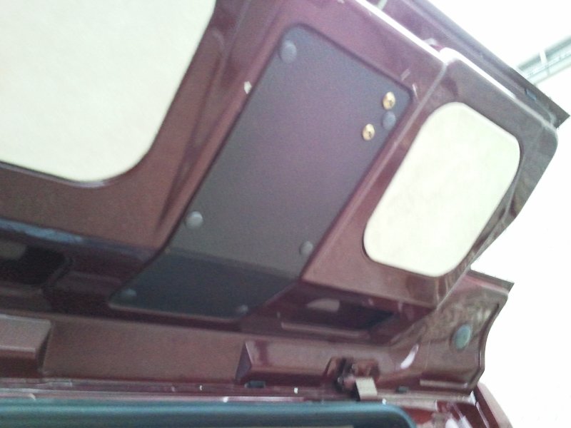

        • AW: Blanchettas Classicline - UPDATE Gesamtsituation
          Weiter geht´s....
          Hier mal ein kleines Update über den Stand der Dinge:
          Gestern Kniepolster und Mittelkonsole zum Sattler gebracht und neue Spurplatten abgeholt.
          Samstag kommen die Schühchen druff (frisch verdichtet ) mit allem Zipp und Zapp: Spurverbreiterungen, polierten Felgendeckeln, verchromten Radschrauben.
          Dann geht´s ans Auto polieren.
          Sonntag letztes Teil für Heckklappe mit Alcantara beziehen, evtl. mit dem "Sound-Koffer" beginnen.
          Montag zum TÜV, abends Sound-Koffer.
          Dienstag geht das Cab zum Karosseriebauer: Ausbeulen und Smart Repair, abends evtl. noch Sound-Koffer.
          Donnerstag oder Freitag Kniepolster und Mittelkonsole einbauen.
          Danach tot ins Bett fallen und durchschlafen bis Samstag 23:00Uhr ...... ABFAHRT ZUM SEEEEEEEEEEEEEEEEEEEEEEE
          Und hier noch 2 3 Schnappschüsse... Der Rest ist leider auf der Kamera....
          FORTSETZUNG FOLGT!

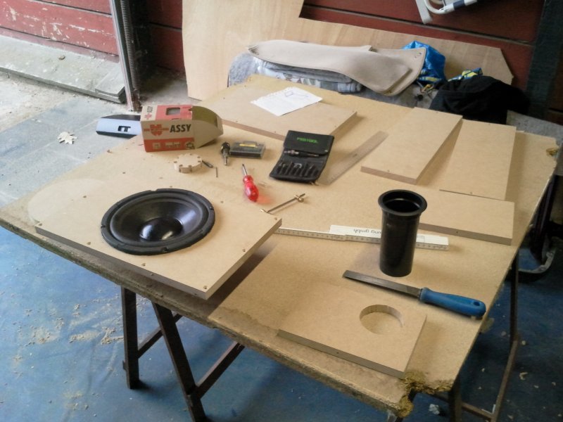

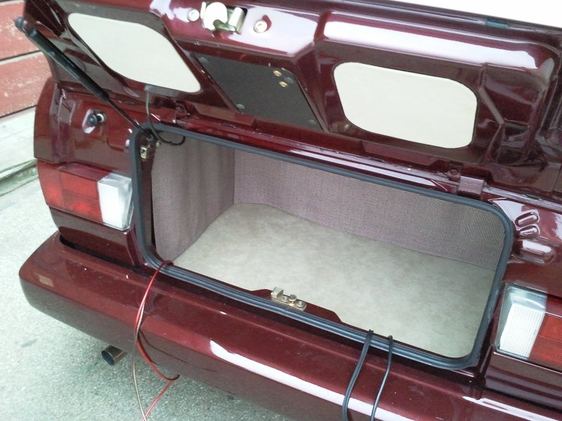

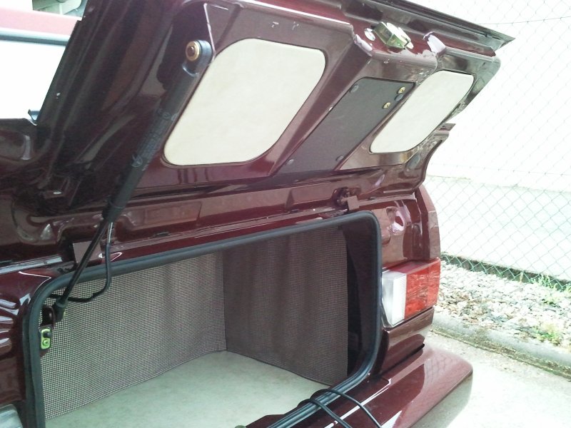

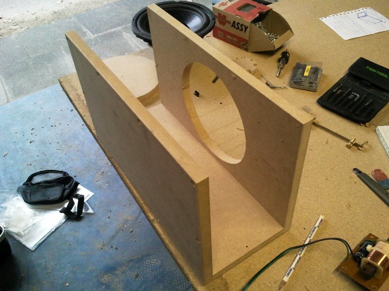

                      Sooooo, ... wenn ich mir das da oben nochmal durchlese, stehen da auf jeden Fall immer noch nicht alle Sachen drauf die ich noch erledigen wollte :o;)
                      Zumindest kann ich einige Dinge abhaken:
                      TÜV und Eintragung in den Schein

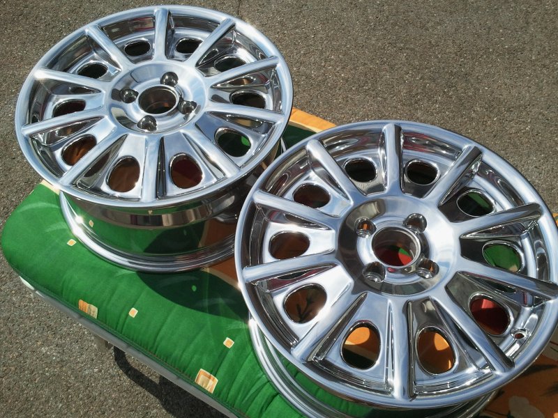

                      Felgen sind drauf mit VA 6mm und HA 15mm Spurplatten.
                      Auto ist poliert.
                      Heute hol ich das Autochen ab - Beulen weg, Alcantara-Kniepolster und Mittelkonsole da

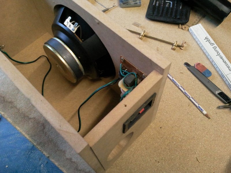

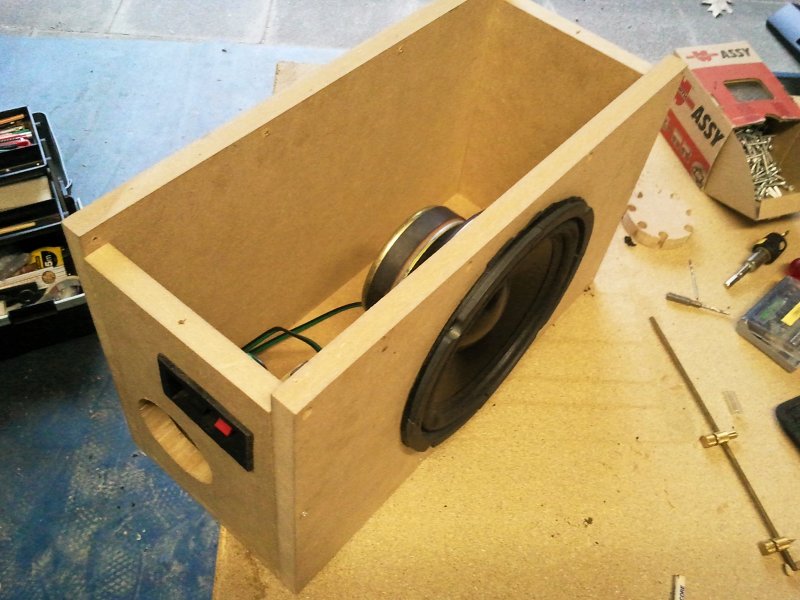

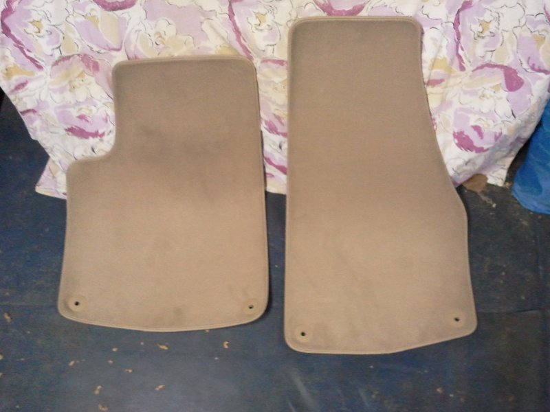

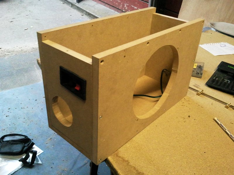

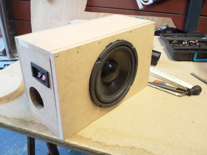

                      Gestern Abend noch den Soundkoffer fertig gemacht und super tolle Fußmatten bekommen - danke Marcus

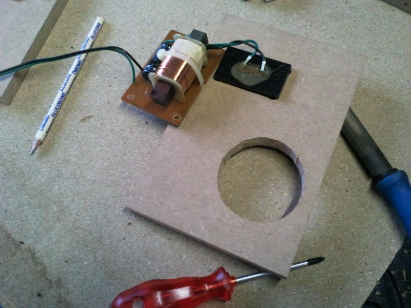

                        Schickes Gehäuse. Ist das ausgelitert oder einfach die passende Größe gebaut? Bzw Gehäuse Größe auf den Subwoofer angepasst? Wieviel Liter hat das gehäuse? Wofür ist die Spule im Subwoofergehäuse? Fragen über Fragen
                        Ansonst sehr saubere Arbeit.

                          Hello, ist auf die passende Größe für den braunen Lederkoffer gebaut. Muss aber dazu sagen, dass ich meine alte Bassrolle auseinandergenommen habe, um die versch. Teile zu nutzen. Mein Hifi-Mann ist in letzter Sekunde abgesprungen, also Do-It-Yourself Prinzip.
                          Vom Volumen her ist die Box sehr ähnlich zu der Rolle. Liter hab ich nicht ausgerechnet. Die "Spule" ist ne Frequenzweiche, die die Höhen rausfiltert.
                          Da ich das Auto erst heut Abend wieder bekomme, kann ich zum Sound noch nicht viel sagen. Gestern Abend mal an die Heimanlage angeschlossen.
                          Mit Frequenzweiche ziemlich dumpf, ohne etwas knackiger. Mal sehen, wie´s im Auto klingt. Ansonsten Frequenzweiche raus

                            Ich bin mal ehrlich Sorry Car HiFi ist nunmal mehr als nur mein Hobby geworden.
                            Also der Sub wird nicht gut klingen. An der Heimanlage testen ist eh eine schlechte Testmöglichkeit, da Heimanlagen mit 8 Ohm arbeiten, Car HiFi Anlagen mit 4 Ohm oder 2 Ohm oder 1 Ohm.
                            Für ein Bassreflexgehäuse ist das Gehäuse einfach zu klein. Ich denke mal, das Gehäuse wird max 15 Liter haben, eher 10 Liter. Der Subwoofer wird denk ich mal ein 20cm Woofer sein.
                            Die passive Frequenzweiche ist überflüssig, da man Subwoofer über eine Endstufe meist laufen lässt und bei guten Endstufen die Frequenzen abtrennen kann für den Subwoofer.
                            Mein Tipp, verschliesse das Bassreflexrohr Loch, baue den Helix E200 rein, schliesst den an die Helix E10 Endstufe und du wirst einen schönen knackigen tiefen Bass bekommen.
                            So bezweifel ich, das die Kiste einen schönen Bass entwickelt.
                            Edit: Hier mal Links zu dem Subwoofer und Endstufe:
                            Helix E200 -----> http://goo.gl/azpig
                            Helix E10 -----> http://goo.gl/TAgeQ
                            Falls dein Gehäuse doch mehr als 15 Liter haben sollte, so ca 20 Liter, ist der E200 genau der richtige Subwoofer, da ich ja mit Audiotec Fischer öfters zusammen arbeite, haben wir festgestellt, in einem 20 Liter geschlossenem Gehäuse spielt der Helix E200 so richtig tief und knackig. Dann noch den Helix E200 als 2 Ohm laufen lassen und du wirst Freude haben an dem Subwoofer.

                              Ich hör mal heut Abend und dann meld ich mich...

                                Wenn du Car-HiFi mäßig Hilfe oder Beratung brauchst, meld dich einfach.
                                Bringt ja nichts, sich die Mühe mit einem Gehäuse zumachen, wenn man mit dem Klang überhaupt nicht zufrieden ist.
                                Man kann aus dem kleinen Gehäuse eine Menge rausholen.
