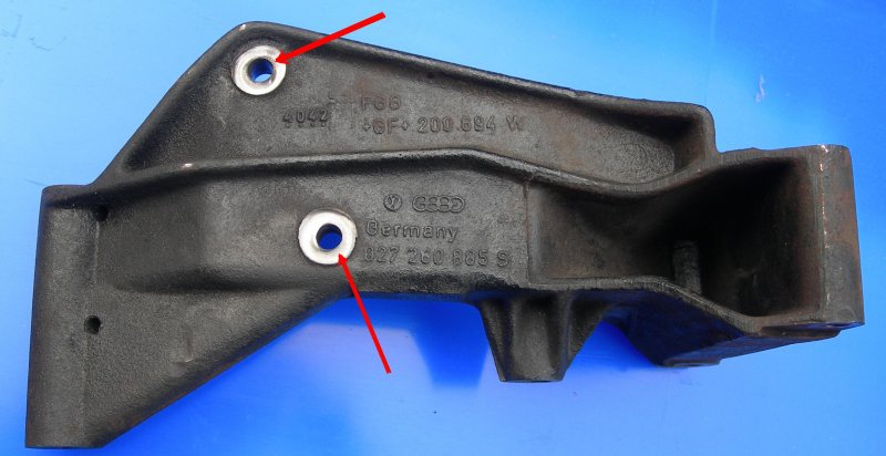

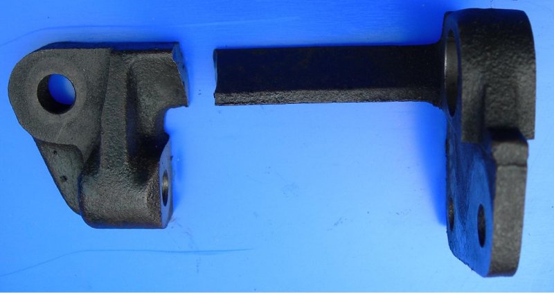

                Hier noch Bilder vom defekten Agregatenträger 027 260 881 (Halter für Drehstromgenerator für Fahrzeuge mit Klimaanlage und Sevolenkung - Die Nummer im Guss ist keine ETNr.:( ) und dem kleinen Hilfsträger 049 903 143 C (Träger). Der kleine Hilfsträger war zerbrochen. Ich habe dort rote Pfeile gemacht, wo das Material am Agregateträger durch Vibration etwa 2mm abgerieben worden ist. Natürlich hätte man das auch mit Unterlegscheiben ausgleichen können, dann hätte man die ca. 300 € für den Agregateträger gespart. Aber, da der neue Träger mit vier Bolzen (beim alten Träger nur 2 Bolzen) über der Wasserpumpe aufgehängt wird, ist zu erwarten, dass dieser Defekt nicht wieder auftritt.

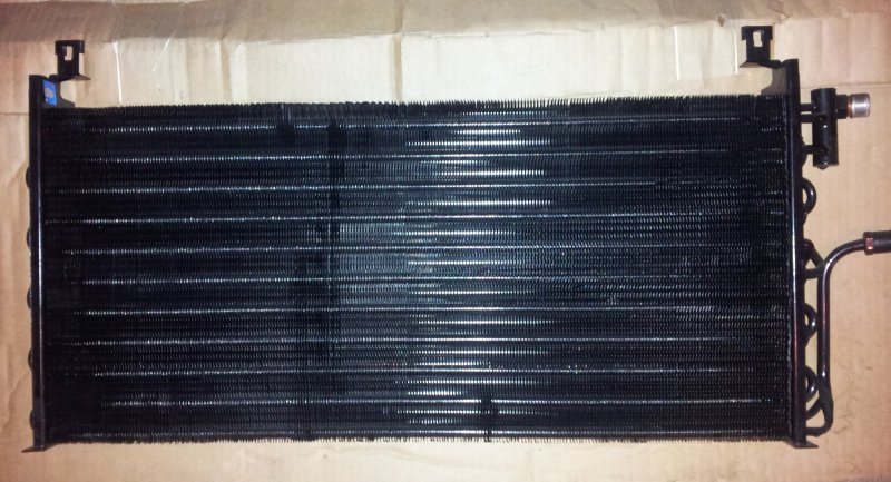

                    mein blaues US-Cabrio macht derzeit einen etwas längerern Winterschlaf - in der Ausstellungshalle eines Freundes mit einer Autowerkstatt. Über den Winter wir nun der Klimakondensator ersetzt. der alte ist - nicht reparabel - undicht. Ich hatte etwas Glück und habe noch einen der letzten 171820413A (Serie bis 1980) von Classicparts bekommen. Der muss, was die unteren Halterungen betrifft zwar angepasst werden, sollte aber auch bei einem 1989er Cabrio passen.

                      so, nach nunmehr 2 Jahren Pause ist dieses Jahr das 16V-Cabrio mal wieder in Benutzung. Ich hatte es in der vergangenen Woche zu unserem Bosch-Betrieb gebracht, um den neuen Klimakondensator einbauen und die Klimaanlage befüllen zu lassen. Die Werkstatt hatte dabei das Problem zu meistern, dass der Klimakondensator von dem Golf 1 bis Modell 1979, den ich bekommen hatte etwa 12mm stärker war, als vom Modell ab BJ 1980 bis BJ 1993, der ja nicht mehr lieferbar war.
                      Das wurde dann in der Weise gelöst, dass vom Wasserkühler die Aufnahmen für die Klammern der Luftleitpappen abgetrennt wurden - sie hätten sonst in den Klimakondensator gedrückt, waren aber auf der Beifahrerseite überflüssig.
