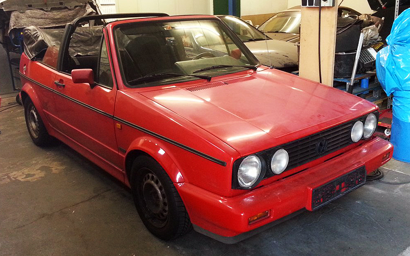

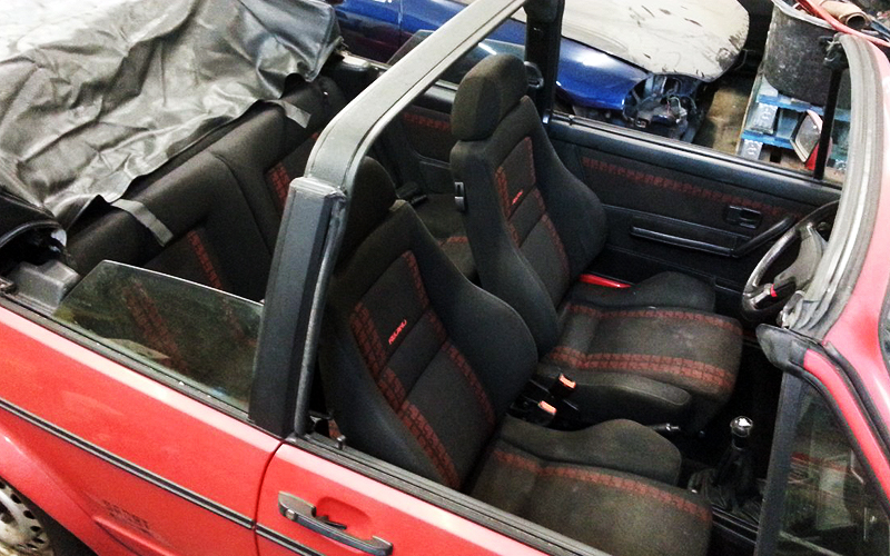

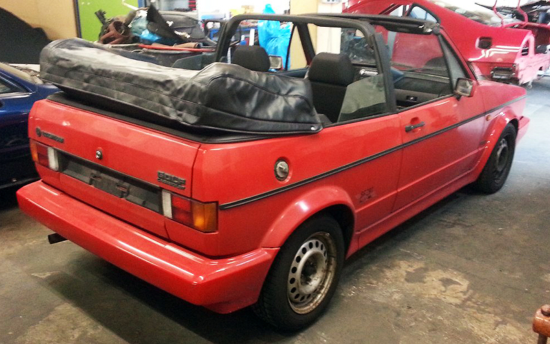

    Hier aber erst einmal Bilder des Wagens vom Tag als ich ihn bekommen habe:

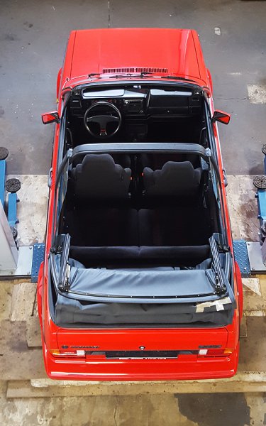

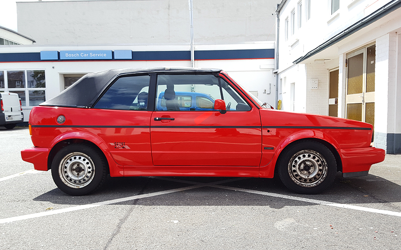

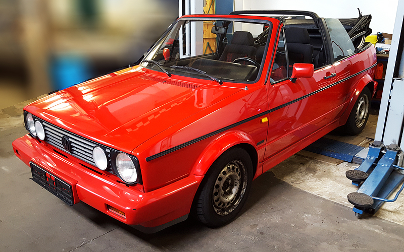

    Wie ihr mehr als deutlich sehen könnt wurde der Wagen zwar relativ trocken, insgesamt aber trotzdem völlig falsch gelagert. Daher ist mein erstes Zeil gewesen mir einen Überblick über die Grundsubstanz zu verschaffen. Nach einer Runde ordentlicher Aufbereitung sah das Ganze dann schon sehr viel besser aus:

        zur Info: das Verdeckgestänge ist verbogen, darum steht die Persenning so hoch. Dies passiert, wenn man versucht, das Verdeck anzuheben, wenn die Hebel an den Rückbank noch nicht gelöst wurden.
        Wenn also irgendwann ein neuer Verdeckbezug ansteht, besorge dir ein gebrauchtes Gestänge.
            Ich hatte es schon befürchtet, wobei der Verdeckbezug SEHR steif und ausgehärtet ist und ebenfalls dazu beiträgt. Ich glaube nicht, dass das Verdeck jemals eine Pflege erhalten hat... Zudem wurde mal mit einem Messer über das Dach in den Wagen eingebrochen, also steht ein neues Verdeck ohnehin noch an. Was haltet ihr dabei vom Cabrio Zentrum Osnabrück? Scheint mir als Nachfolgebetrieb von Karmann nur logisch. Aber ist es das auch? ^^

                            Schönen Sportline hast du da, was man aus dem Lack noch alles rausholen konnte !! Respekt !
