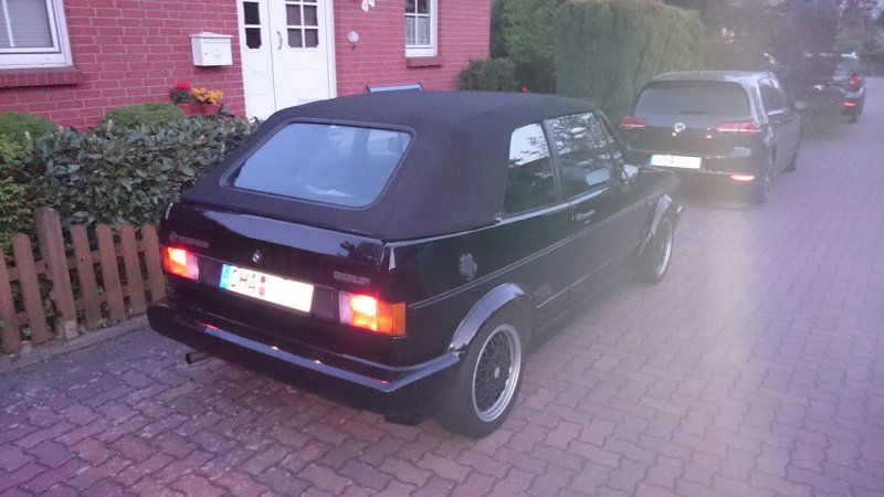

    Hallo!

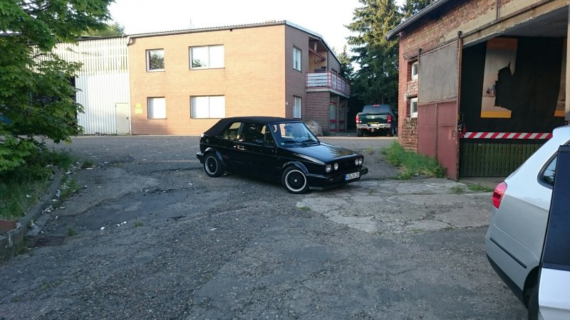

    Ich wollte euch auch mal meins zeigen und etwas darüber erzählen.
    Erstmal die groben Daten:
    Sportline schwarz BJ.93
    261000km
    98PS/2H
    Habe das gute Stück aus dem Harz geholt. Größtenteils original, nur wenig Gebastel (Lautsprecher, Kabel für Endstufe, Raid Zusatzinstrumente)
    Das Fahrwerk ist leider murks und muss dringen überarbeitet werden. Momentan sind H&R Sportfedern verbaut, was für Dämpferpatronen verbaut sind weiss ich nicht.
    Ansonsten steht er ganz gut da, die Innenausstattung (leider gerade kein Foto) sieht auch noch top aus, nur ein wenig mokelig.
    So nun hier die Bilder die ich gerade zur Hand habe:
    93er Sportline, 2h

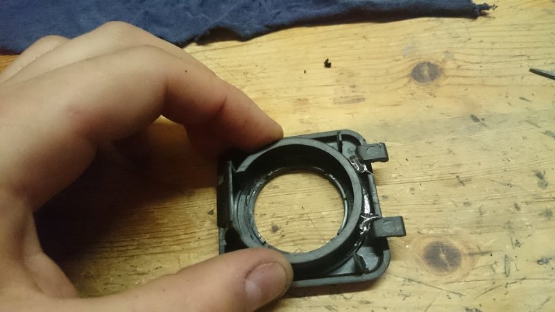

        So, heute habe ich keine Lust gehabt mich um die sinnvollen Sachen zu kümmern. Deshalb habe ich mir heute mal ein Teil der Lautsprecherpläne vorgenommen. Einziehen wird ein Pioneer TS-WX120A Subwoofer sowie ein TS-E130ci Frontsystem (gefällt mir sehr gut, habe die größere Variante auch schon verbaut). Das Radio und die hinteren Magnattröten bleiben erstmal erhalten.
        Als erstes habe ich die hinteren Lautsprecher richtig verbaut. Die beiden Leitungen waren einfach vertüddelt. Also schnell passende Kabelschuhe ran und fertig. Die Lautsprecher waren auch einfach so auf die Pappe geschraubt, ohne Blechmuttern. gehalten hat das natürlich nicht wirklich. Als Abdeckung habe ich diese hier verwendet. Zwar stehen sie für die Fensterkurbeln etwas zu weit raus, aber wann macht man hinten schon mal die Fenster runter. Erstmal ist das für mich eine zufriedenstellende Lösung.

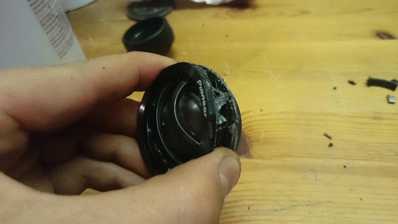

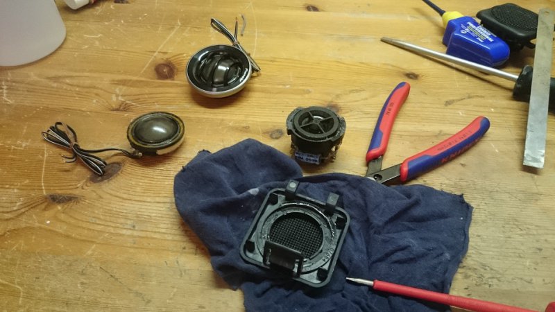

        Dann ging ich in meinen Keller um die Hochtöner vorzubereiten. Ich wollte 1. dass die original Optik nicht leidet und 2. die Möglichkeit haben zurück bauen zu können.

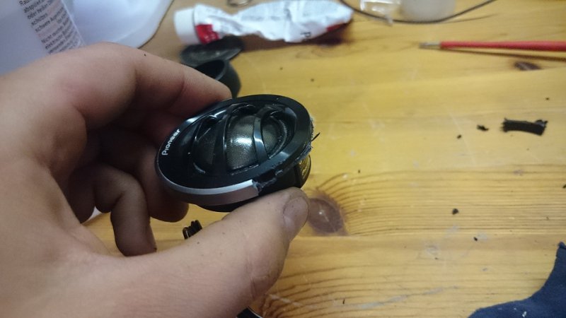

        Also habe ich als erstes die Hochtöner von unnötigem Ballast befreit:
Größe: 46,6 KB
Größe: 39,8 KB
        Dann habe ich den original Hochtöner aus dem Gehäuse gehebelt, man muss ganz schön Gewalt anwenden immer rings herum, aber man bekommt ihn ohne Probleme heile heraus.
Größe: 74,0 KB

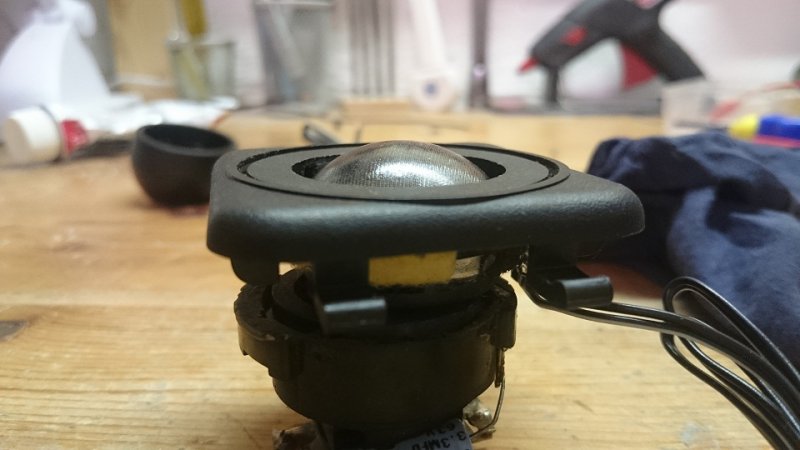

        Mist, zu hoch
Größe: 50,4 KB

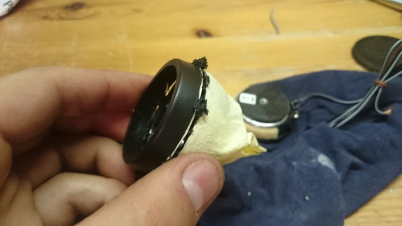

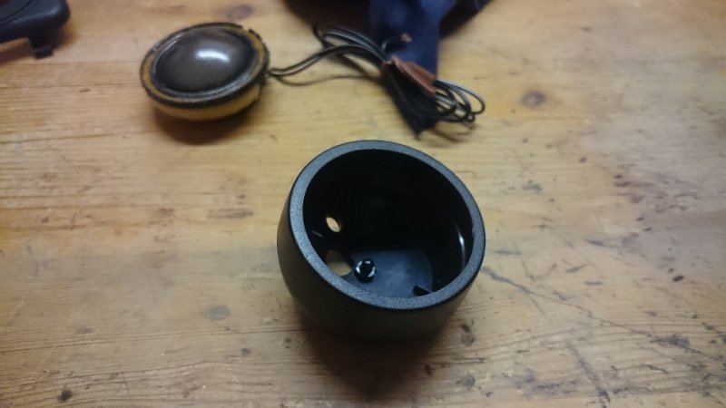

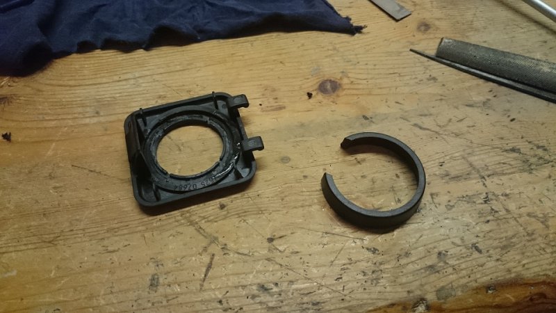

        Hatte aber noch Gehäuse von kleineren Hochtönern in meiner Grabbelkiste, daraus konnte ich mir n Abstandshalter bauen
Größe: 49,6 KB
Größe: 46,1 KB
Größe: 42,5 KB
Größe: 72,8 KB

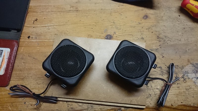

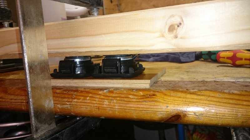

        Ring aufgelegt und mit etwas Heißkleber fixiert
Größe: 58,4 KB

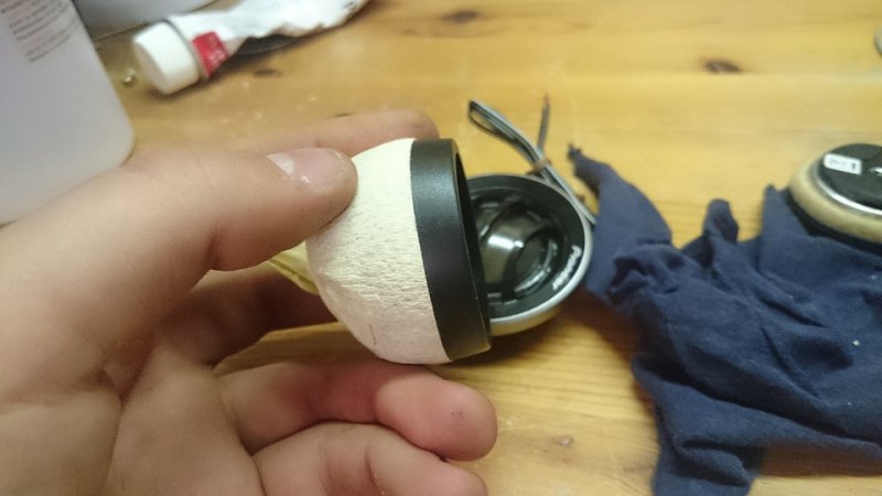

        Hochtöner aufgelegt und alle Kontaktstellen mit Kunststoffkleber (Revell) benetzt und anschließend in die Mangel genommen. Dat muss jetzt erstmal hart werden. Ich freue mich auf das Ergebnis
Größe: 62,9 KB
Größe: 80,9 KB
              Operation geglückt

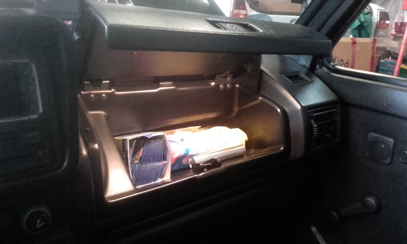

                  Heute habe ich endlich die handschuhfachleuchte in betrieb genommen. Ist n bremslichtschalter und nen led Streifen oben in der Klappe. Kabel habe ich durch die klappe gezogen. Endlich Licht
Größe: 53,6 KB
