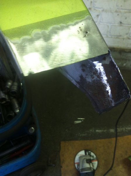

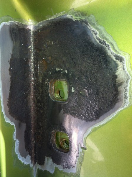

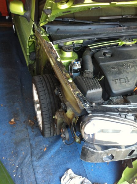

vordere Kotflügel hatten Rost und das bin ich nun angegangen
erstmal Radhausschalen ab und den Mutterboden rausgeholt

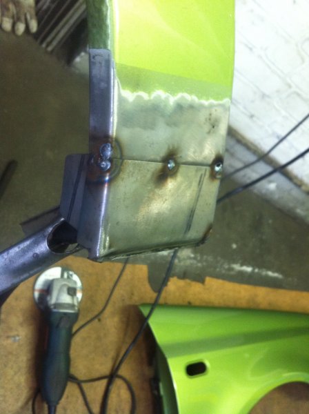

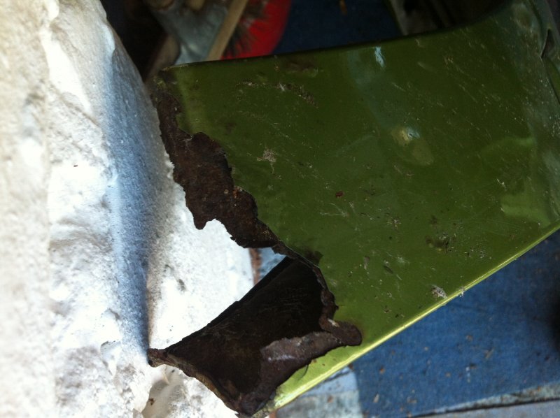

dann Kotflügel ab und gestrahlt , Ziel war die Kotflügel zu erhalten da neue sehr kostenintensiv sind aber trotzdem alles relativ günstig durchzuführen
viel war nich mehr dran , :(

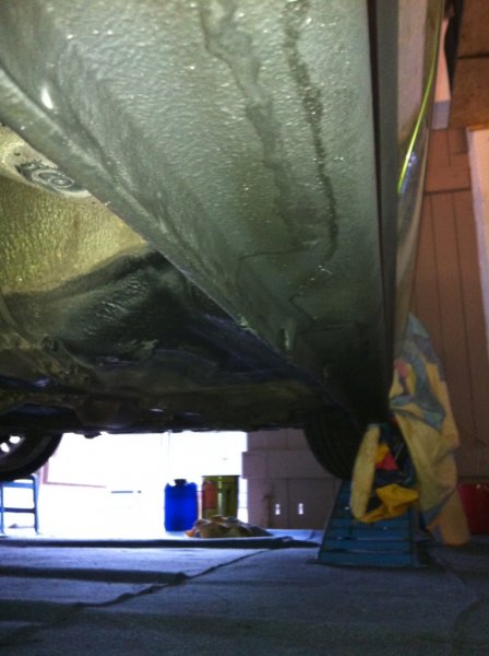

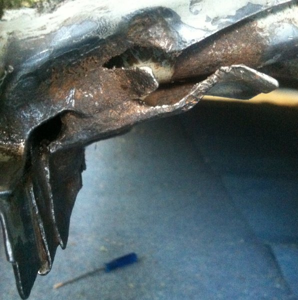

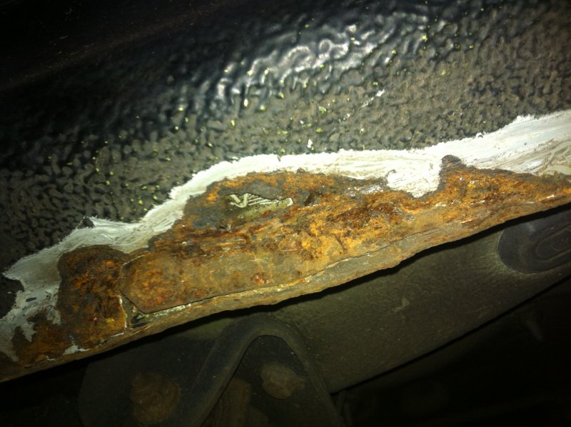

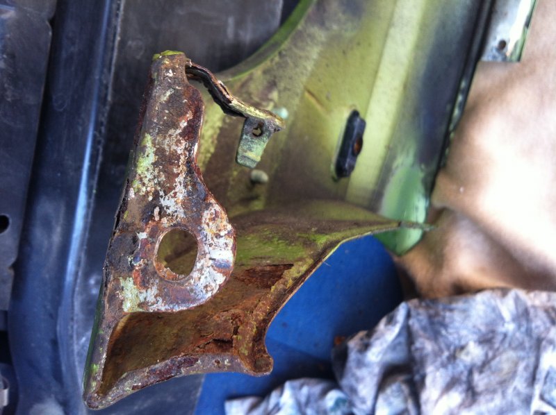

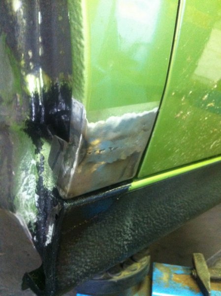

durch Zufall hab ich mal am Schweller/ gepopelt

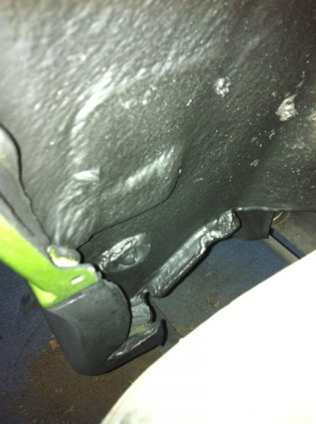

verfault unterm U-schutz,das alles zugeschweisst,
Schwellerspitzen vorn beide Seiten durchgerostet unter U Schutz , auch zugeschweisst

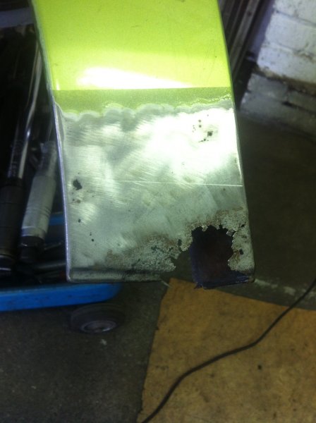

dann die Kotflügel ausgebessert
den Rest macht der Smartrepairmann

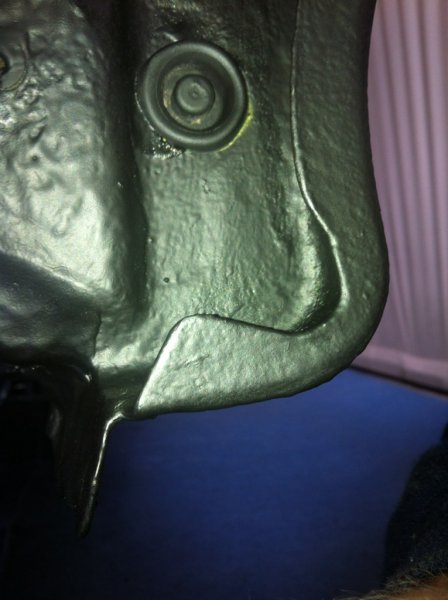

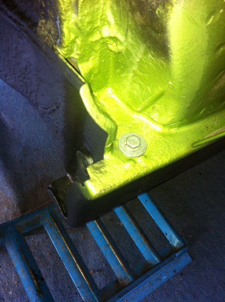

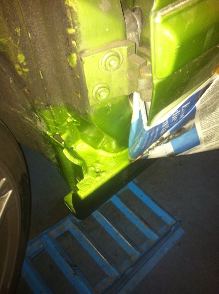

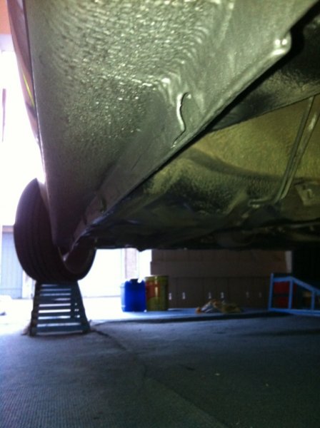

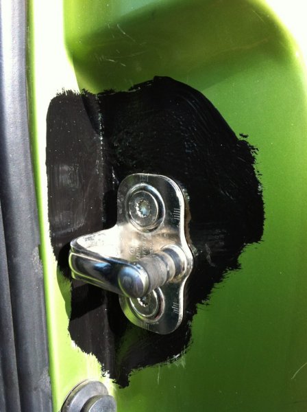

Schwellerkante war komplett angerostet, hab ich blank gemacht und mit Brantho Korux 3in1 gestrichen. danach noch mit Nahtdicht versiegelt und nun fehlt noch der Steinschlagschutz

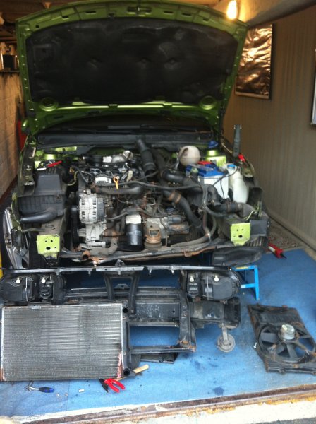

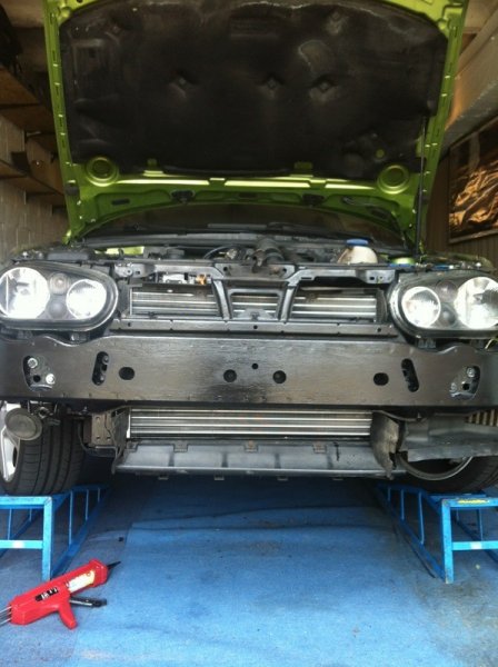

Den Kühler tausch ich auch aktuell, da undicht, ist noch der erste von 1998

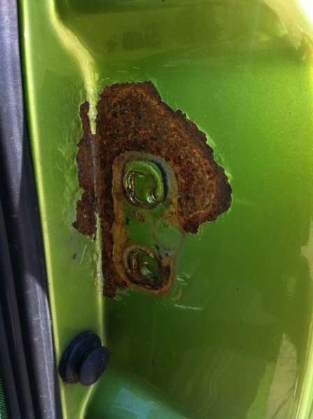

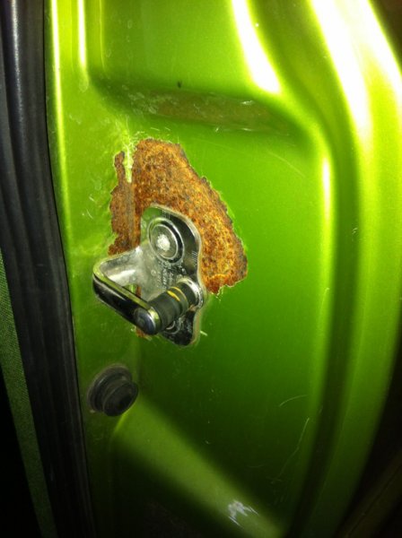

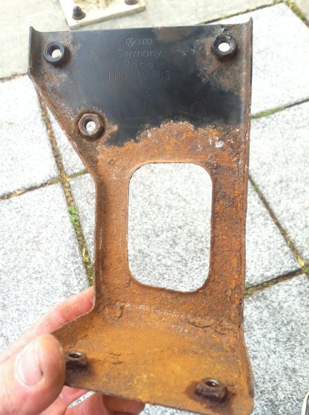

Ich bin enttäuscht wie schlecht das Fahrzeug konserviert wurde, es ist grad mal 15 Jahre alt und verfault. Anbauteile rosten munter vor sich hin

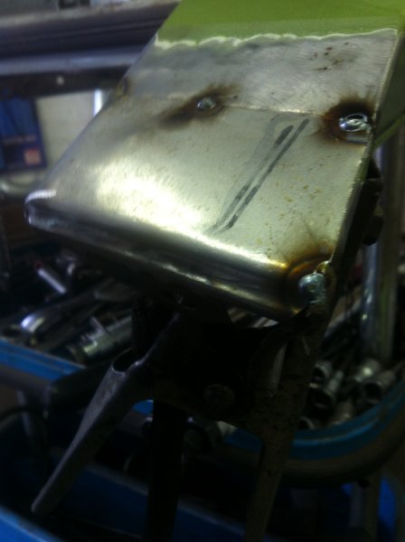

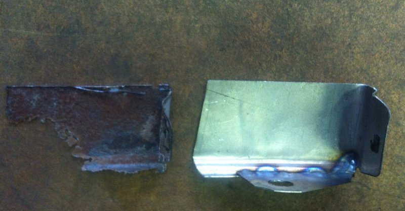

Halter Ladeluftkühler

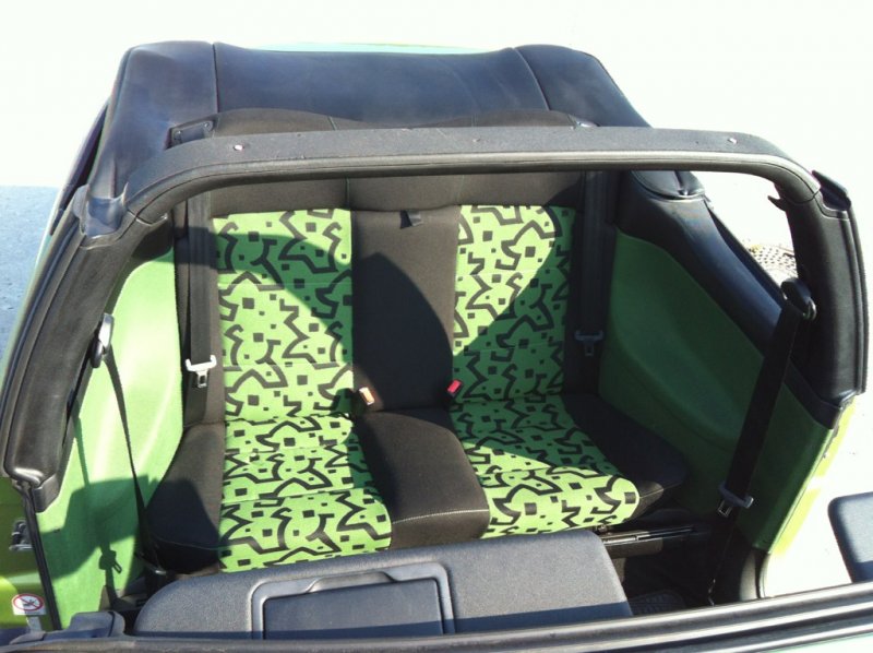

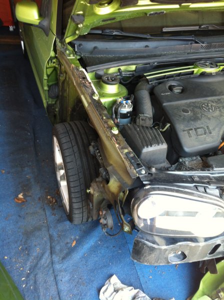

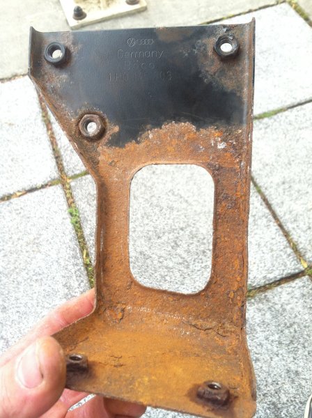

Fahrersitz geht im Winter zum Sattler, typische Scheuerstellen im Einstiegsbereich
