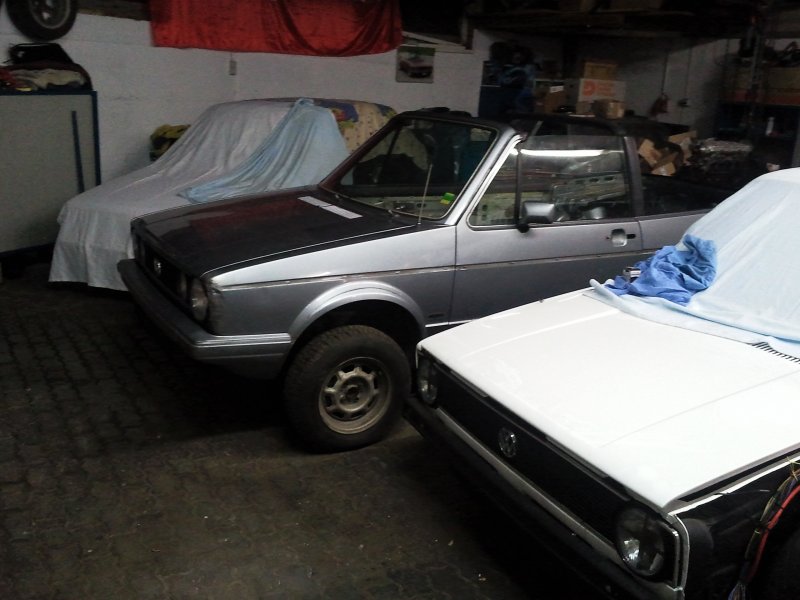

      Cabby unter "Freunden" frisch vom Hänger
      ach ja vorne im Bild steht ein 1974er Golf1 Limo, die gerade aufgebaut wird von nem Kumpel

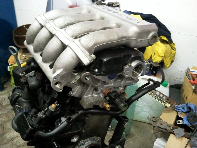

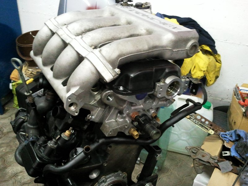

        AW: aus 2 mach ein Neues BJ 1987
Größe: 88,7 KB

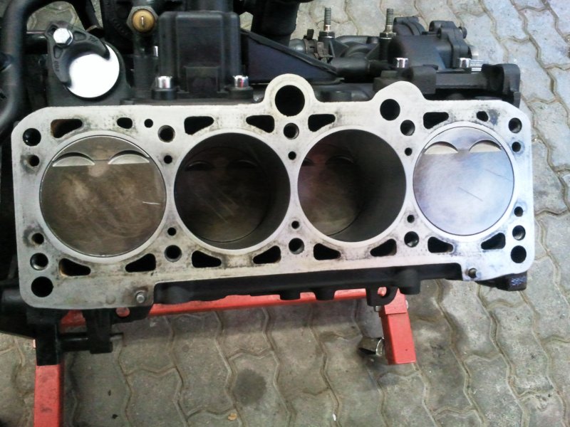

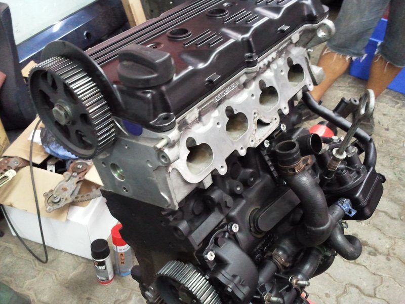

        der zerlegte Motor

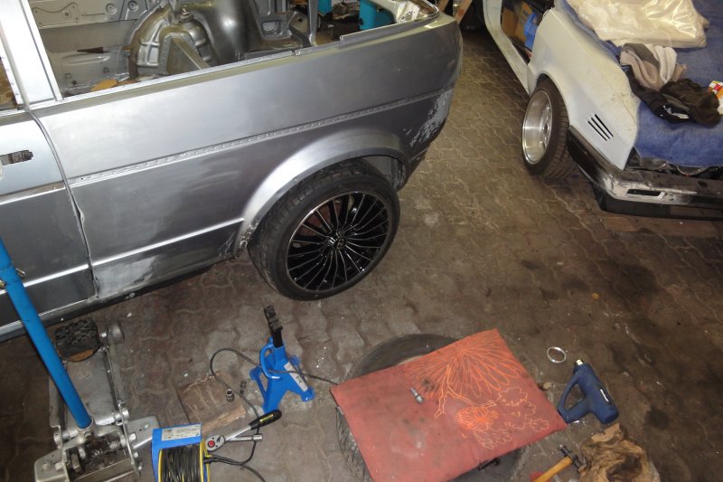

        neue Schuhe anprobieren

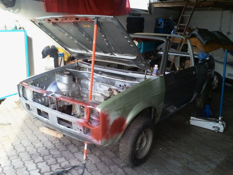

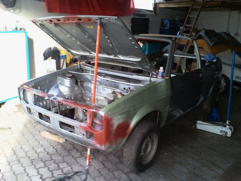

Größe: 95,7 KB
          Motorraum
Größe: 69,5 KB

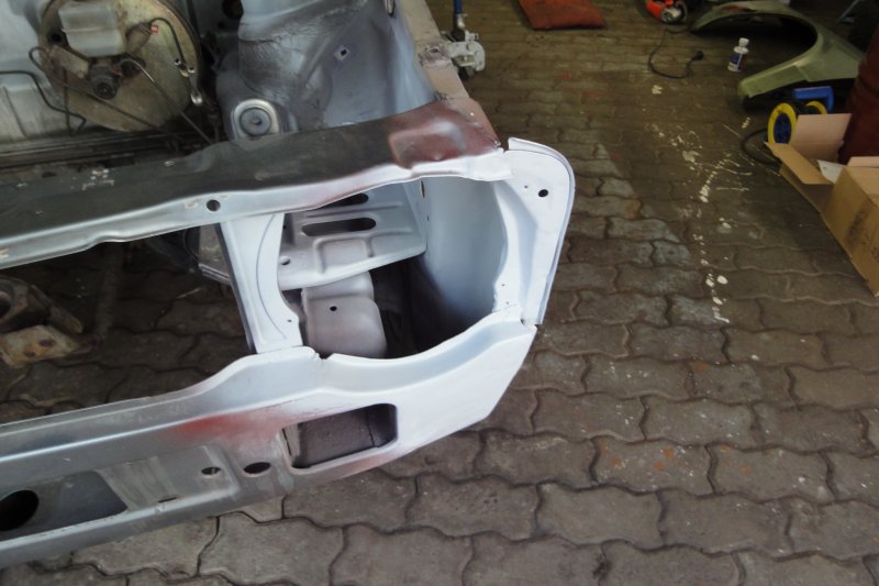

          Unfall gerichtet
Größe: 94,3 KB
          ...meinen Schwager eingespannt zum Klebreste entfernen ;)

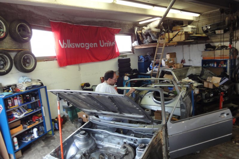

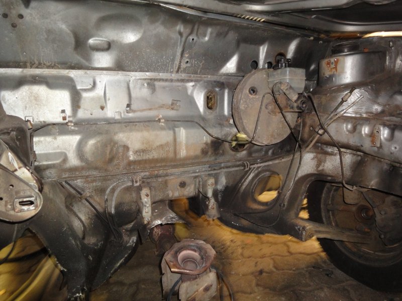

            Mein aktuelles Cabby 1992 wird geschlachtet um fehlende Teile zu "spenden"
Größe: 73,9 KB
            das wären:
            Servolenkung
            Armaturenbrett
            vorderer Lichtkabelbaum
            Innenausstattung
            Dach (wird neu bezogen)
            diverse Kleinteile...
            der Rest wird dann wohl hier landen..... ;)

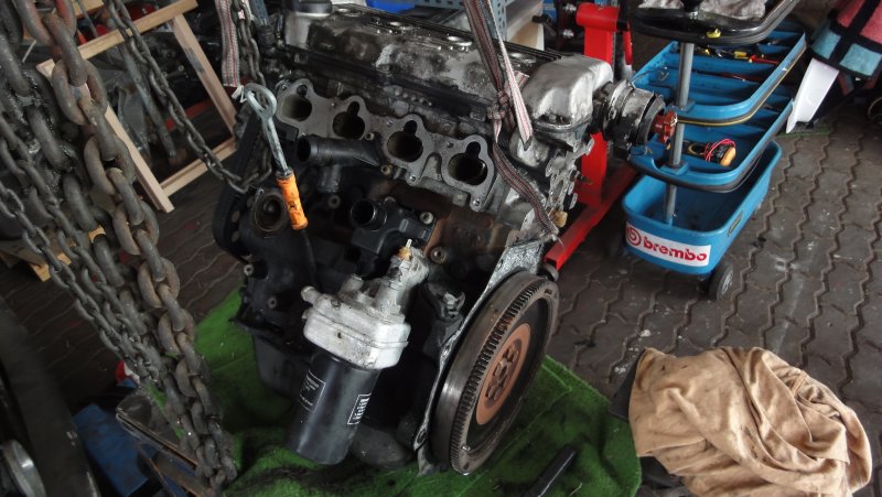

              Soeben mit meinem Motorenmann :O telefoniert... Kolben müssen nicht gemacht werden. Nur neue Kolbenringe.... Neu
              lagern. Zwischenwelle ist auch Maßhaltig .. Ventilführungen und evtl. Auslaßventile müssen gemacht werden... Naja mal schauen ...

Name: 2011-09-05 20.39.40.jpg
Größe: 109,4 KB
ID: 1591735 wieder zurück vom Motorman ;)
Name: 2011-09-08 17.26.28.jpg
Größe: 98,8 KB
Name: 2011-09-08 19.33.37.jpg
Größe: 95,5 KB
ID: 1591737 wieder ein bischen zusammengebaut
                na mal sehen wie es weitergeht...

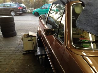

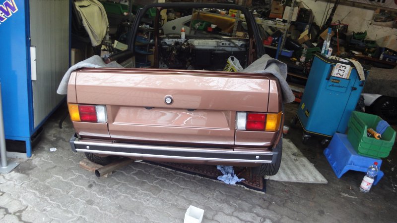

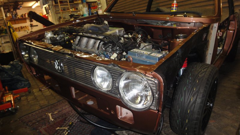

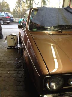

                          so hab mal ein "bischen" weiter gemacht ;)
                          -der Motor ist so weit komplett
                          -die Karosse wurde lackiert
                          -schon einiges zusammengebaut
                          - gestern kam die Frontscheibe rein ansonsten war gestern der Tag an dem nichts klappte... :(

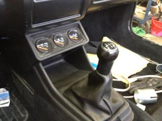

                            so Motor läuft, Auspuff ist drunter ;)
                            Schaltung ist zusammen ;)
Größe: 13,7 KB
                            Türen und Scheiben sind mal drin ;9
Größe: 14,8 KB
Größe: 20,1 KB
