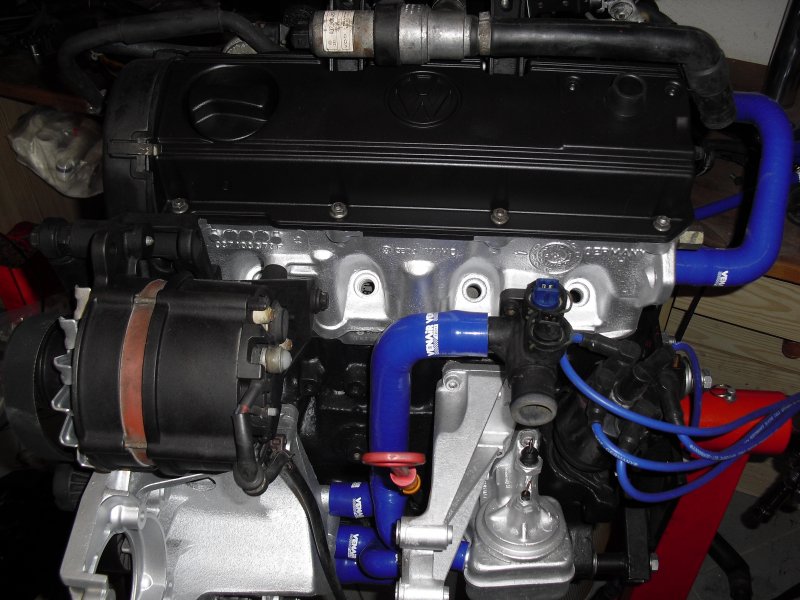

    Och, dankeschön. Freut mich das da mal bisschen Schwung in den Bericht kommt.
    Will meinem G60 einfach bisschen auf die Sprünge helfen, allerdings in einem mehr oder weniger haltbaren Bereich. Bin mal gespannt wie es wird, bin eigtl. nur die 98Ps+ gewöhnt.

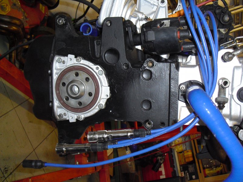

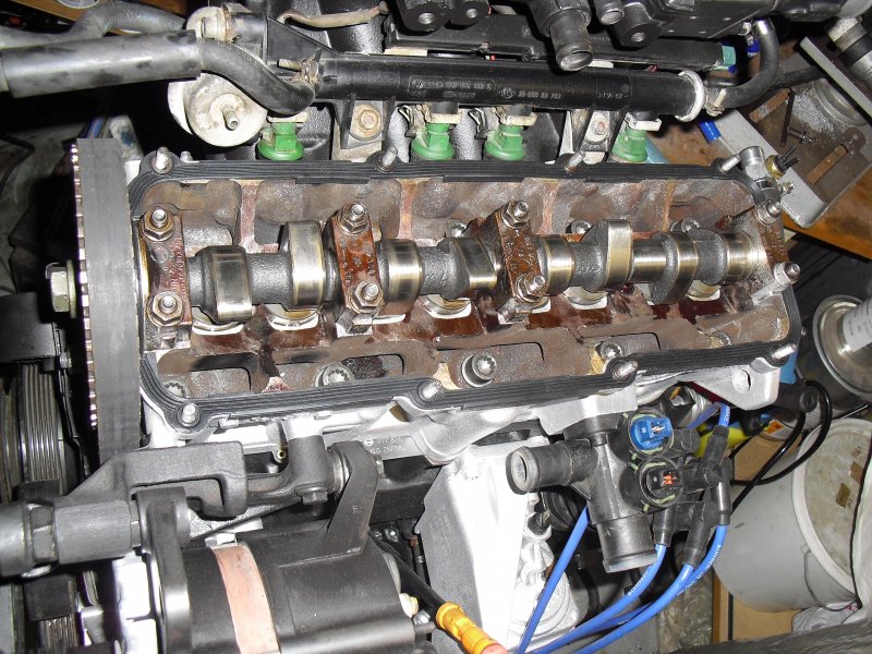

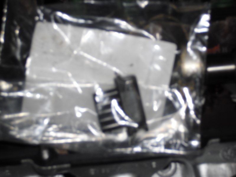

          Mittlerweile ist meine 268/276 Welle angekommen und auch montiert. Steuerzeiten sind eingestellt, Ventildeckel ist montiert. Könnt mir jemand die Teilenummern für die PIns im Stecker, zur Adaption an den Cabrio Kabelbaum, geben? Bis jetzt habe ich nur das leere Gehäuse! Gruß Daniel

            AW: Endlich! Aus 2H wird g60
            na da such mal nach dem kabelfred.... da steht alles drinne
            Grüße, Jo
              im wiki steht das meine ich auch;)
                  Jo danke, aber im Kabelfred und auch im Wiki steht nur die Nummer vom Gehäuse. Aber nicht von den darin befindlichen PINs! Die 5 Käbelchen, die in den Stecker kommen, fehlen mir. Dank euch

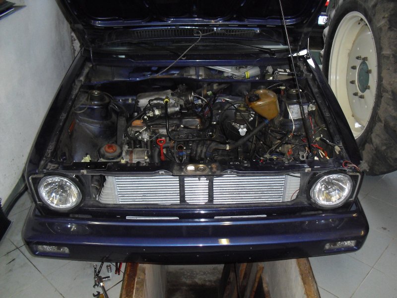

                    Nun ist der Motor komplett Einbaufertig. Jetzt gehts dem 2H an den kragen.

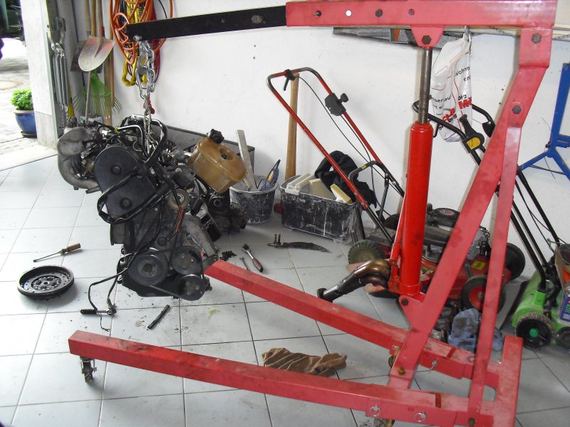

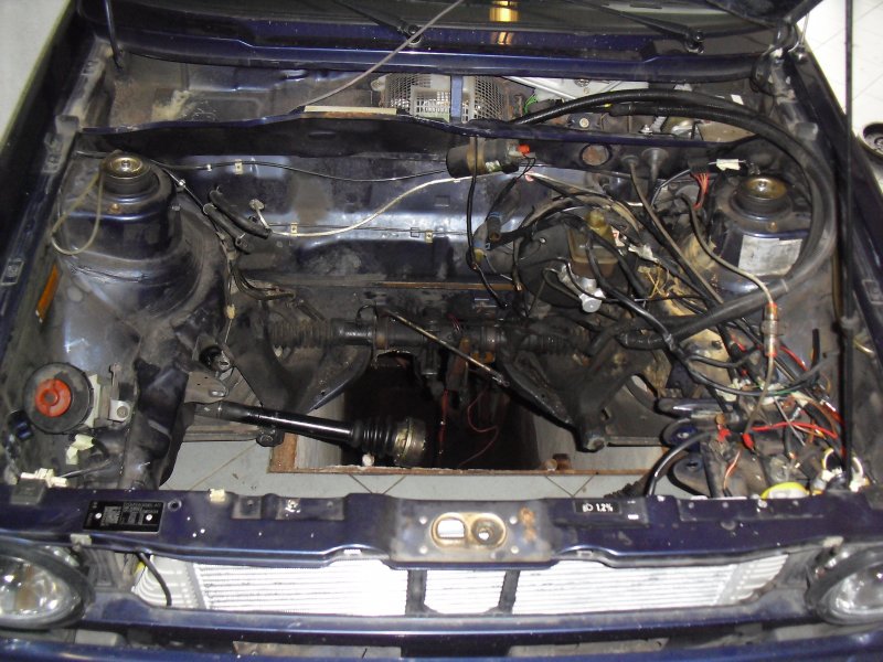

                            2h ist draußen, hatte wieder bisschen Zeit gefunden. Freut mich das es dem ein oder anderen gefällt, halte euch auf dem laufenden. Daniel

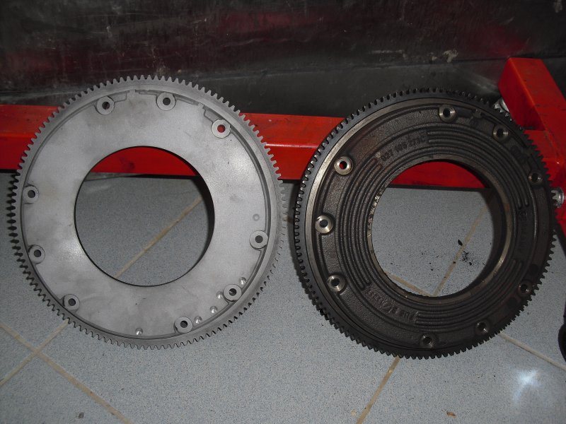

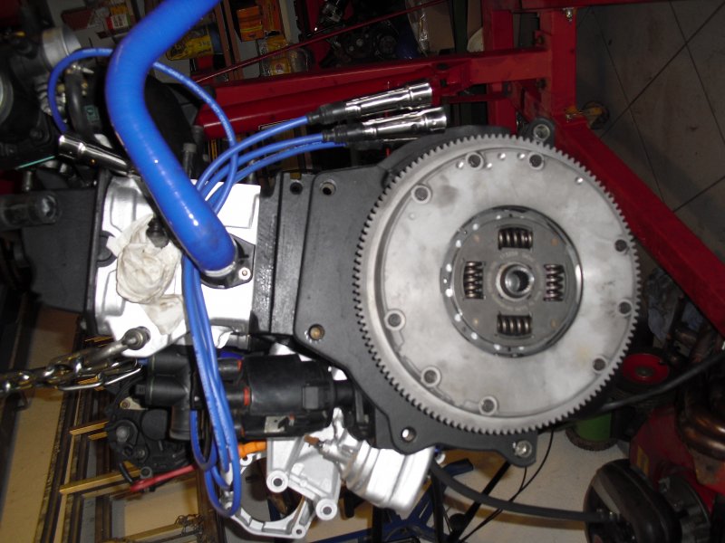

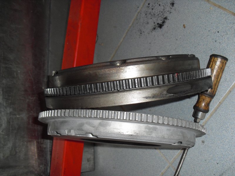

                              Nun habe ich den G60 vom Motorständer genommen und Kupplung, Druckplatte sowie die erleichterte Schwungscheibe montiert. Auf den Bildern sieht man mal der krasse Unterschied zwischen den Schwungscheiben. Gruß Daniel
                              • #90
                                es geht vorran
                                wieviel leichter ist die neue schwungscheibe denn?? sieht ja schon krass aus!
