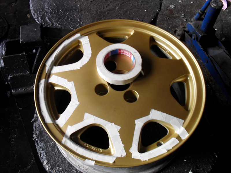

                  Heute mal meine Felgen Fertig gemacht. So und nu gibts hier meine anleitung zum taschen lackieren ;)

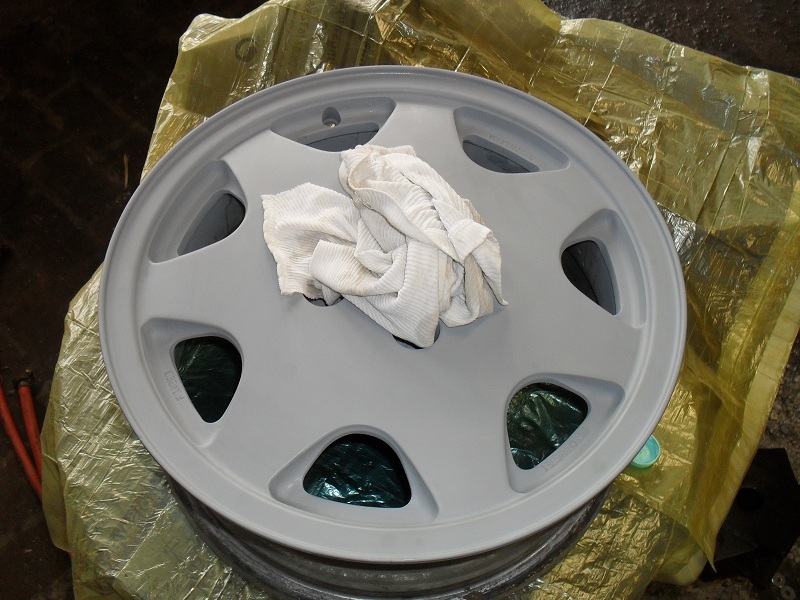

                  erstmal ordentlich sauber machen, Anschleifen und Grundieren...
Größe: 355,5 KB

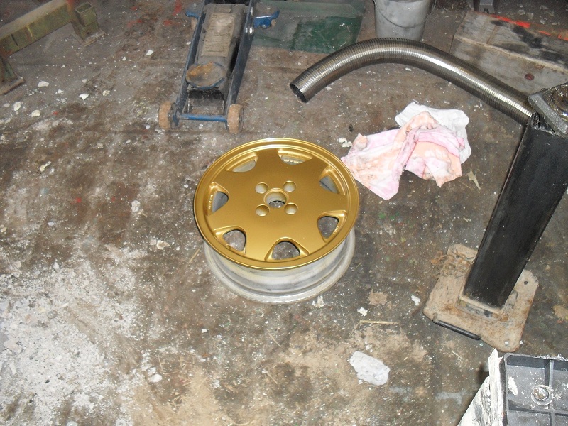

                  ...Dann die Grundfarbe auftragen...
Größe: 231,3 KB

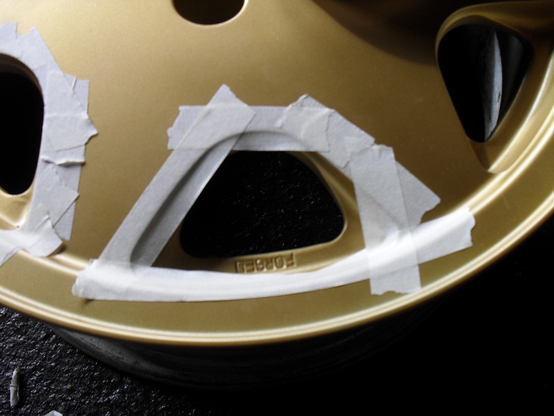

                  ...Die taschen Ordentlich abkleben...
Größe: 280,6 KB
Größe: 281,0 KB

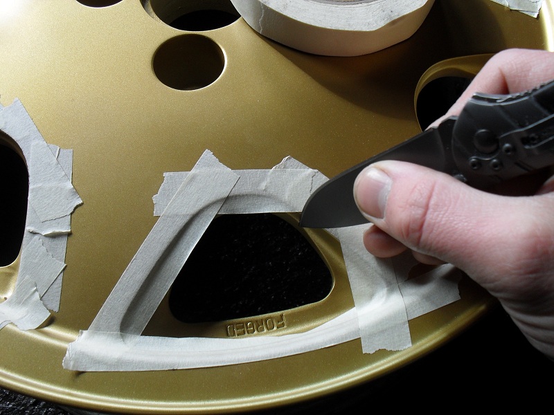

                  ... und mit einem scharfen Messer die Überständeabschneiden...
Größe: 69,5 KB

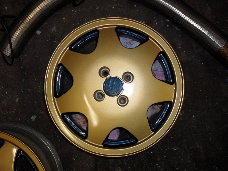

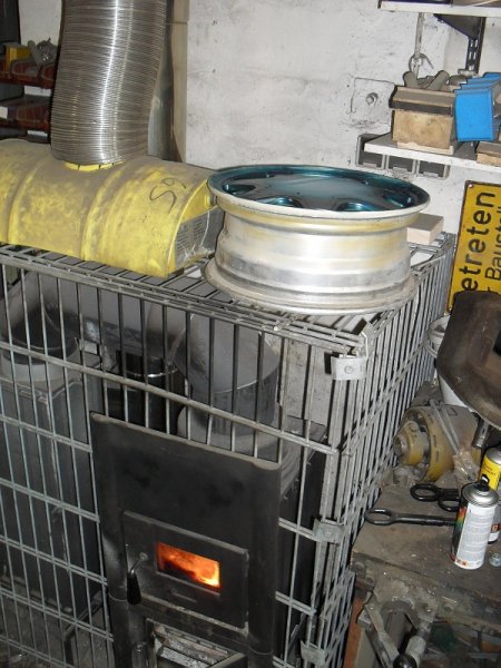

                  ... Die Farbe der Taschen aufbringen und alles gut Trocknen lassen bevor der Klarlack draufkommt...
Größe: 297,8 KB
                  ..voila und schon habt ihr so hässliche felgen wie ich

                    28x penibel abkleben ist aber auch ne Qual, oder?

                        es war echt ne Qual mit dem abkleben aber es hat sich bezahlt gemacht.

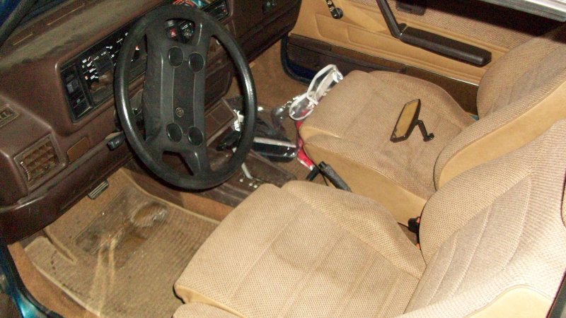

                              Aber nicht zufällig diese oder????

                                AW: Mad Cab, Felgen fertig
                                doch ja genau diese. hab mir jetzt aber iene kunstleder sportline sitze in beige reingemacht
