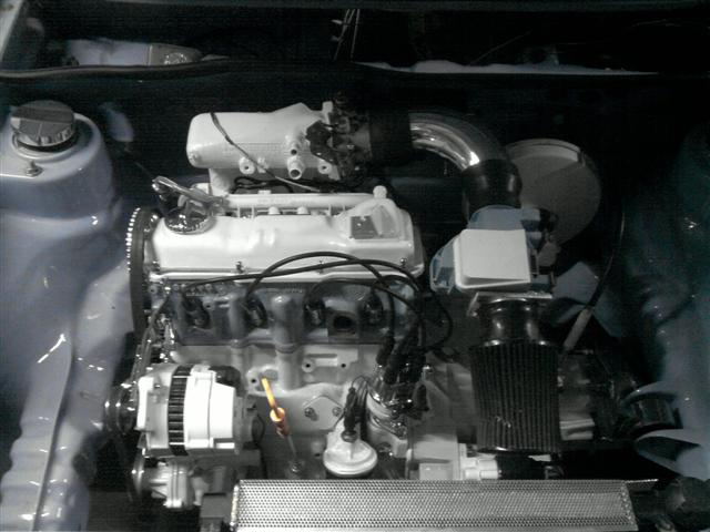

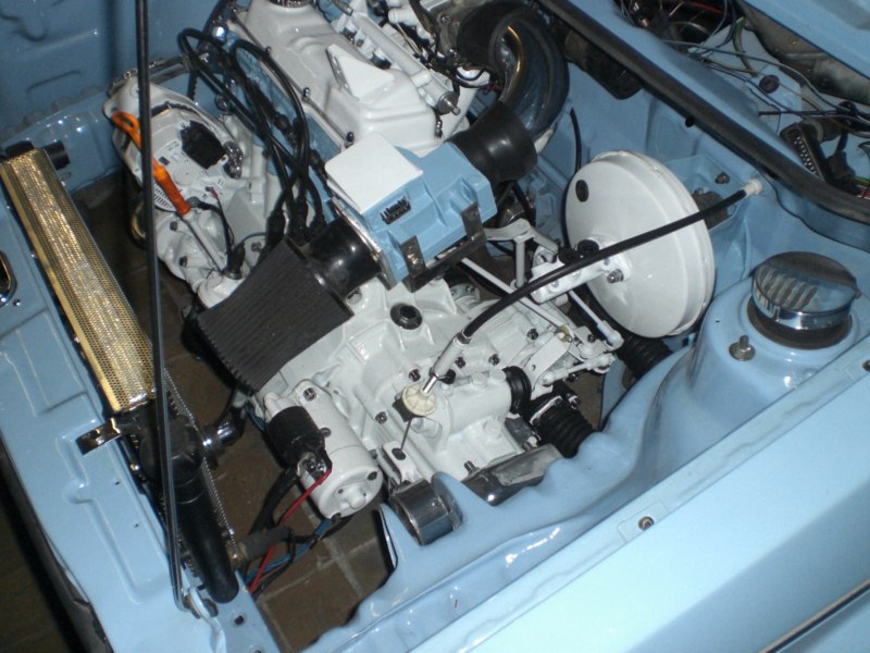

      Anbei mal ein neues Bild. ( leider nur Handycam )
      • #48
        AW: Heiko13 sein Cabrio
        Sieht richtig Sahne aus ... ;)
        mfg
        Thomas
        • #49
          geil

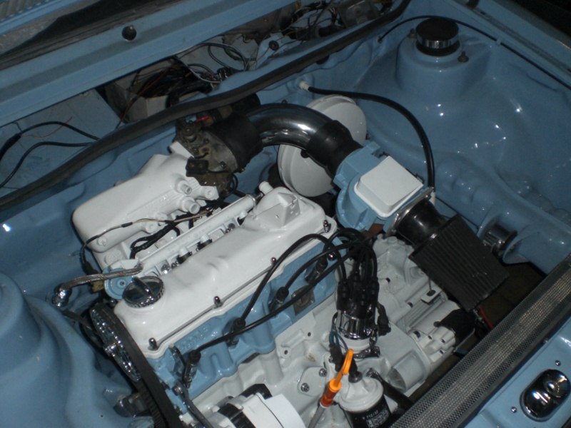

          das ist doch ein 2h, wie willst du die zigarre und den das kurberlwellen entlüftungsventil an dein rohr machen?
          sehe da keine öffnung.
          bin auch grad dabei zu überlegen wie ich mein luffi an eine andere stelle bekomme

              Der Motor sieht doch mal richtig geil aus!
              Das ist mal was anderes als das ganze verchromen und vergolden immer!

              • #52
                Zitat von jpg tuner Beitrag anzeigen
                geil
                eigentlich gar nicht. Es sollen 2 kleine Entlüfterfilter auf die Anschlüsse.
                Die "Zigarre " soll eigentlich auch nicht an den ursprünglichen Platz.
                Mal schauen.
                Mfg
                • #53
                  aber du machst die zigarre wieder rein oder?
                  diese muss aber vor und nach der drosselklappe angeschlossen sein
                  Mein Cabrio
                  :baeh:winterarbeiten update 5.1.2011:p
                  • #54
                    Hallo,also nach der DK muß sie dran sein das stimmt,aber sonst muß die Zigarre nur Luft ansaugen können,daher der kleine Filter der drauf kommt.
                    Original kommt die Luft ja durch den Luftfilterkasten.
                    mfg

                      ok auch eine gute lösung..
                      und das kurbelwellenventil machst du ´dann auch offen?
                      Mein Cabrio
                      • #56

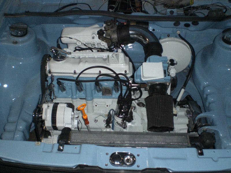

                        Ja im Prinzip genauso, eventuell bastel ich noch ein T-Stück wo beide ran gehen,dann brauche ich nur einen Filter.
                        Habe mal noch paar Bilder mit der Digicam gemacht und glei die Halterung für den LMM nochmal umgebaut.
                        Die muß ich jetzt noch veredeln und den neuen Filter dran und dann ist das auch fertig.
                        Naja es wird,denke mal das ich in 2 bis 3 Wochen fahren kann.
                        Wenn meine restlichen Teile vom Verchromer da sind kann auch die richtige Drosselklappe rein.
                        Das Projekt Musikeinbau verschiebe ich in den nächsten Winter.

                          sieht sehr fein aus und mal richtig anders, im positiven sinne

                            selten so einen schicken Motor gesehen
                            Hat auch was wenn man beim schrauben nicht aufpassen muss sich selbst ölig zu machen sondern darauf zu achten hat, den Motor nicht anzuölen

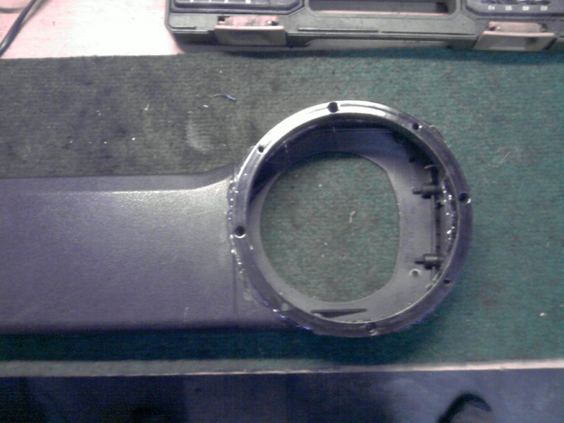

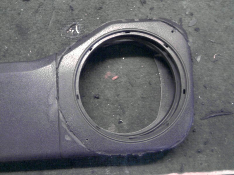

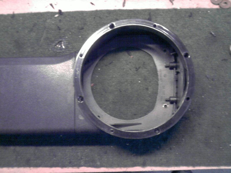

                              Hallo alle zusammen.
                              Mal wieder paar Neuigkeiten vom Umbau.
                              Komme momentan technisch nicht richtig vorwärts.
                              Mußte leider erfahren das Teile die lange aufbewahrt waren beim einbauen plötzlich nicht mehr funktionieren können.
                              Zum ersten waren von den 4 Einspritzdüsen leider 3 defekt.
                              Zum zweiten drehte mein Anlasser so langsam das man die Umdrehungen mit zählen hätte können, selbst im ausgebauten Zustand.
                              Naja Ersatzteile sind bestellt bzw. schon unterwegs.

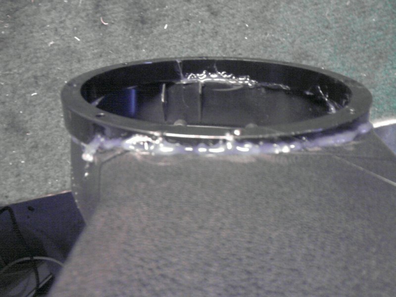

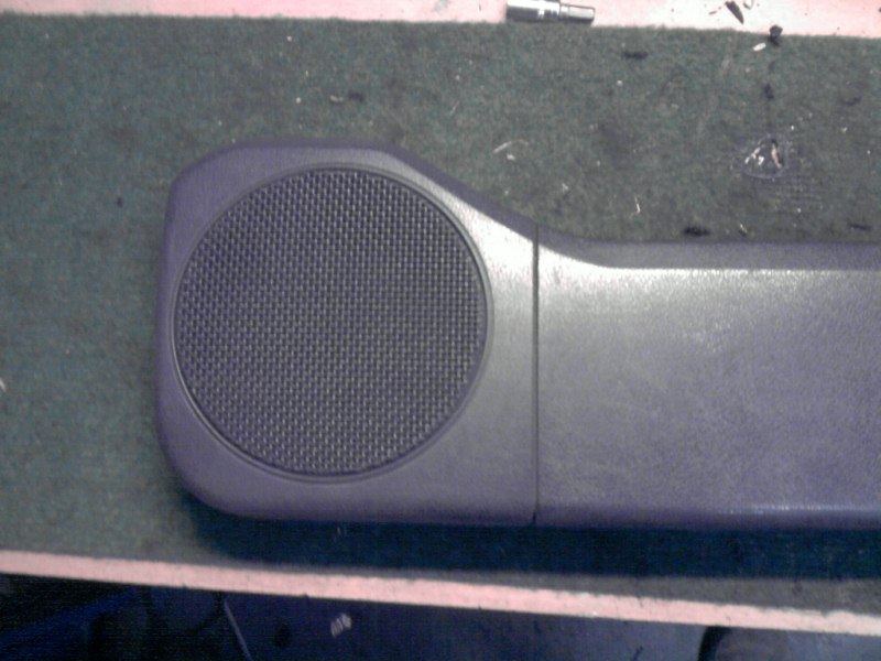

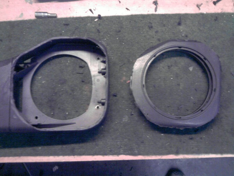

                              Habe mich nun mal dem Innenraum gewidmet und meine Doorboards angefangen.
                              Ich baue die großen Originalen auf 16cm Tieftöner um.
                              Allerdings habe ich den Montagering nicht aufs Board aufgesetzt sondern teilweise ins Board eingesetzt. Der Vorteil liegt in der nun fast originalen Aufbauhöhe.
                              Bis bald
                              • #60
                                sieht echt gut aus mus ich auch machen
                                aber ich glaube heiskleber hält auf dauer nicht
                                besser währe 2 k kleber den krickste im leben nicht mehr ab
