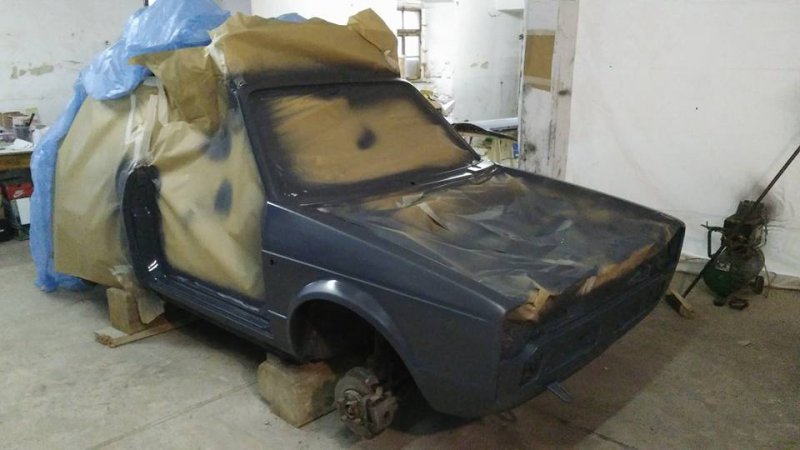

                  Heute wurde das Heck und die Türen gefüllert
                  • #10
                    Hallo zusammen,
                    war etwas nachlässig mit der Berichterstattung.
                    Hier mal das Ergebnis vom ersten Teil.
