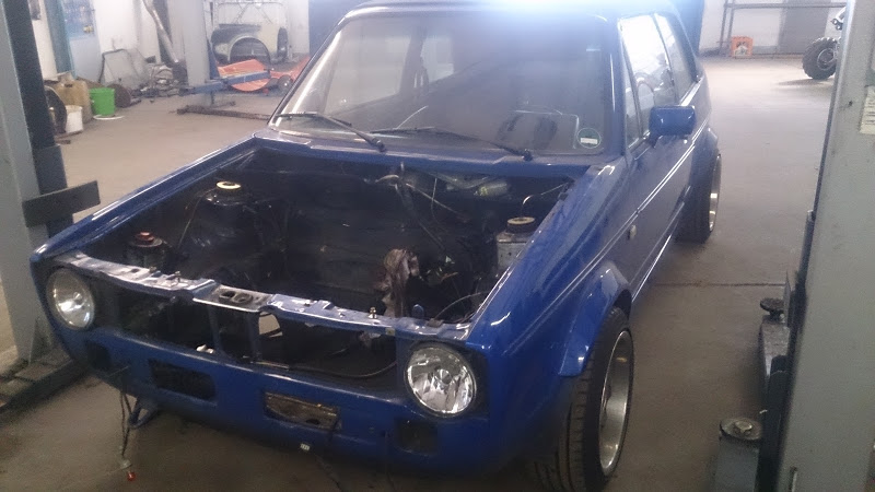

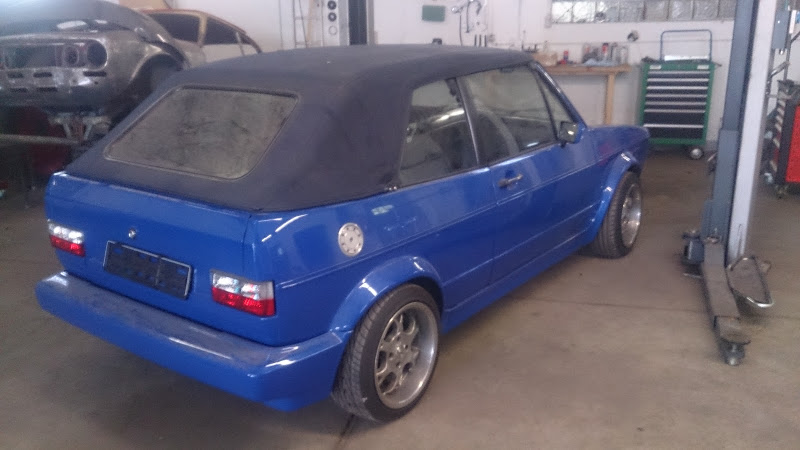

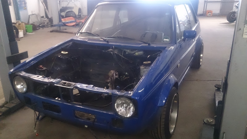

    So jetzt möchte ich mein kleines Projekt vorstellen.
    hier mal die Basis
    - Golf 1 Cabrio 2H mit 98 PS
    - Nogaroblau
    - elektrisches Verdeck
    - Räder, Lenkrad hat es auch...
    noch 8x15 Borbet mit 195er Reifen, die kommen allerdings weg, mal schauen was dann kommt
    Was ist geplant;
    - 1.8T AGU
    - Getriebe 02j
    - Kupplung vom VR6
    - EMS erleichtert vom G60
    - K03s Lader(Ziel sind um die 210 PS, da sollte erst mal reichen)
    - das übliche an Wartungsarbeiten am Motor(Zahnriemen, Wapu...)
    Nach langem überlegen war eigentlich ein G60 geplant, doch meistens kommt es anders, als man denkt...
    Motor habe ich einen günstig ganz in der Nähe von mir erworben(520€hat er gekostet, ist 130tkm gelaufen, Getriebe ist das 02j dabei, Kabelbäume, STG ebenso)
Größe: 64,6 KB
Größe: 70,2 KB

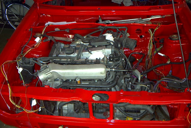

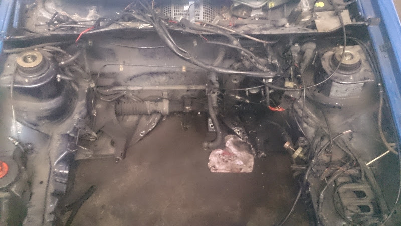

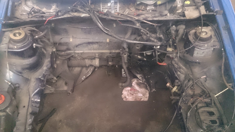

    Motor raus
Größe: 81,2 KB
Größe: 89,6 KB

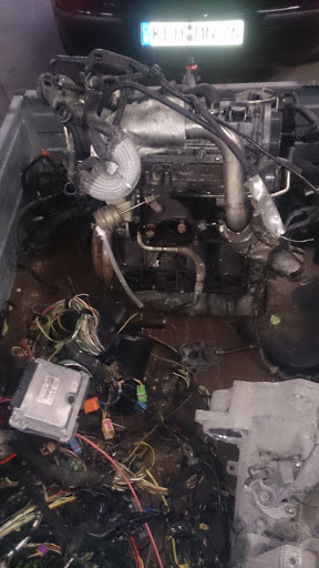

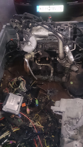

    Motor nach der Abholung im Hänger, die ganzen Kabel... ?(
Größe: 44,4 KB

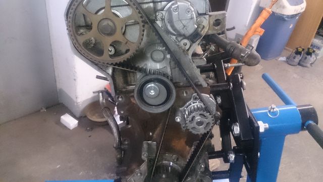

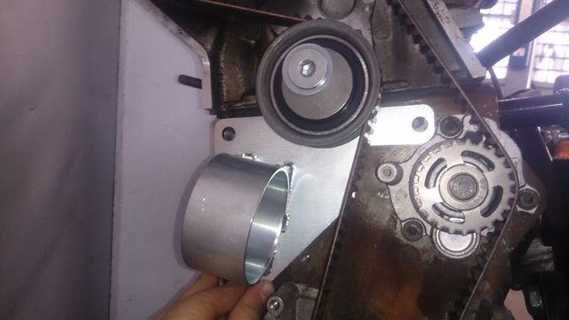

    Hydraulischer Spanner wurde demontiert, die originale Spannrolle bekam eine 1mm Scheibe, somit passt das ganz gut
    mit dem Zahnriemen.
    Zahnriemen und Wapu wurde im gleichen Zuge getauscht.
Größe: 38,4 KB
    epytec Motorhalter mal Probegehalten
Größe: 31,8 KB

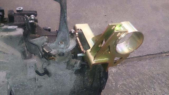

    epyte Getriebehalter anprobiert
Größe: 34,3 KB

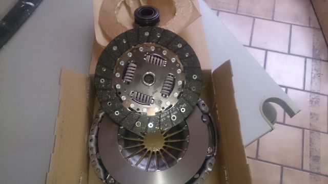

    neue Kupplung liegt bereit...EMS vom G60 fehlt noch

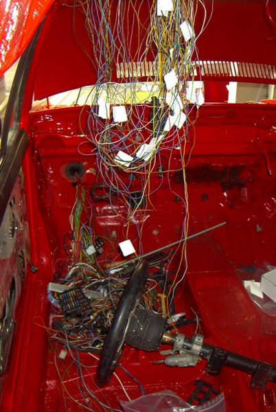

          Kabel müssen so :
Name: PDRM0179 (Large).jpg
Größe: 67,5 KB
ID: 1627532Klicke auf die Grafik für eine vergrößerte Ansicht
Größe: 104,9 KB

            Hör mir auf mit den Kabeln...:no:
            ich und Kabel, wir sind definitiv keine Freunde

              Ich glaube er wollte dir mit den Kabeln nur Angst machen;);):o.Ich kenne jemandem,der fertigt dir den Kabelbaum komplett auf deinen Motor an,reinstecken und Gut.Wenn du Infos dazu brauchst,kannst du dich gerne bei mir melden und weiterhin viel Spass beim Umbau....!!!

                Kabelbaum ist schon beim bearbeiten, den hätte ich sicherlich auch hin bekommen, so in 10 - 15 Jahren =)
                da habe ich mich für Plan B entschieden.
                www.motorkabelbaum.de

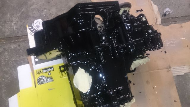

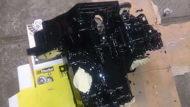

                  Gestern das Getriebe vom Eis-strahlen geholt, heute
                  mit POR 15 behandelt.
                  Finde ist ganz gut geworden.

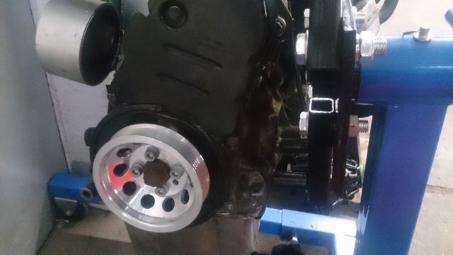

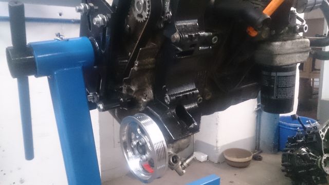

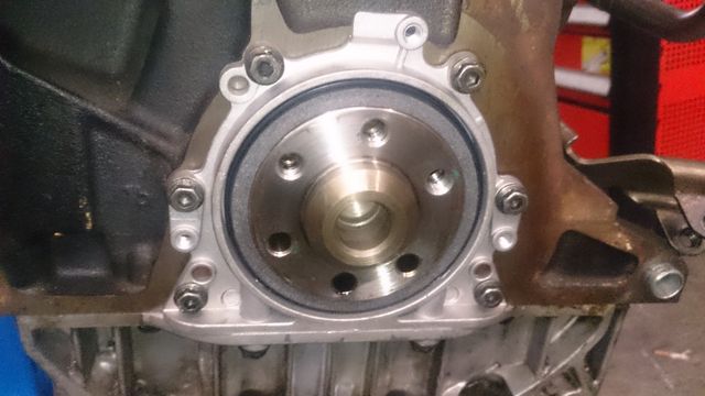

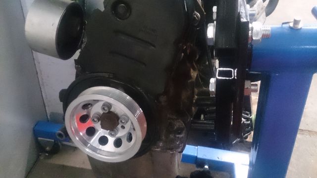

                    Heute mal wieder etwas Zeit gefunden um weiter zu machen...

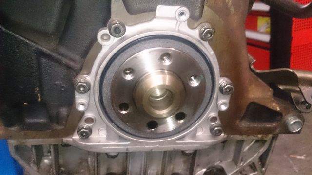

                    Hab die Kurbelwellendichtung getauscht und eine neues Kurbelwellenrad montiert.
                    Lima hab ich auch zerlegt, schreit nach Wartung...
Größe: 37,0 KB
Größe: 30,2 KB
                    Markus:servus:
                    • #11
                      AW: Golf 1 Cabrio goes 1.8T AGU
                      Es geht voran,sieht doch schon mal gut aus,von wem hast du die Aluriemenscheiben genommen?
                      • #12
                        Hab den Satz bei Bar-Tec gekauft
                        Auf das Ergebnis bin ich gespannt, leichte Riemenscheiben, leichtes EMS...
                        Markus:servus:

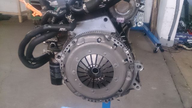

                          Wieder a bisserl was gearbeitet...

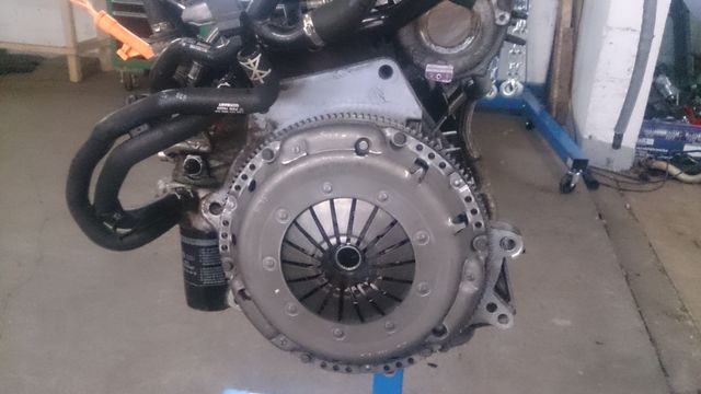

                          Neues EMS und neue VR6 Kupplung verbaut
Größe: 34,9 KB

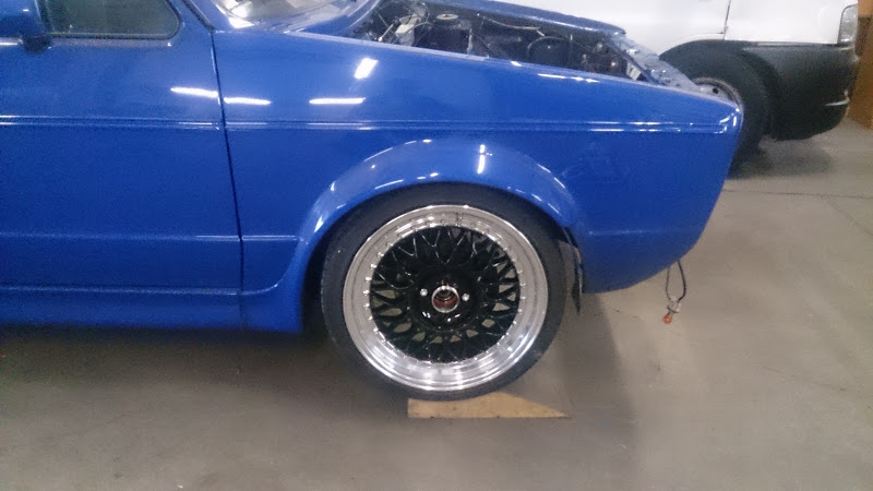

                          und gestern mal die 17" vom Up meiner Frau probegesteckt...
Größe: 70,2 KB
                          Markus:servus:
