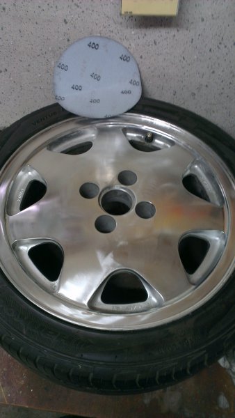

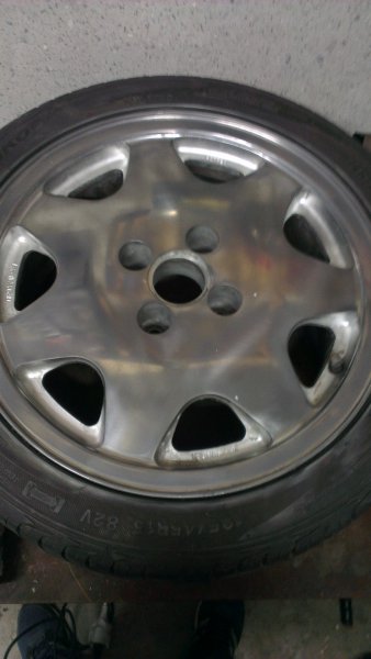

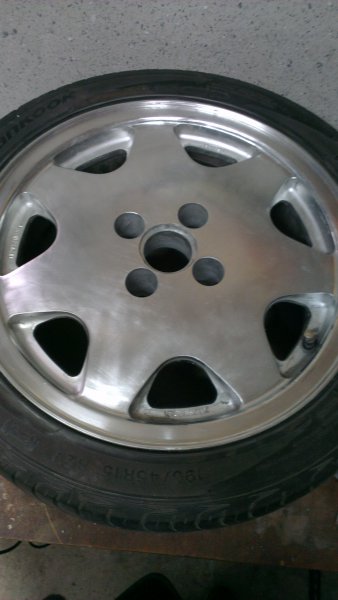

        Heute ging es weiter,
        Habe mit der Poliermaschine und Schleifpapier mit einer 400er Körnung die erste Felge bearbeitet und alle groben Kratzer raus bekommen.Klicke auf die Grafik für eine vergrößerte Ansicht
Größe: 36,1 KB
        Im Anschluss daran habe ich mit 600er Papier weiter per Hand weiter gemacht. Dannach bin ich mit dem 800er drüber gegangen. Es ging leichter als ich es mir vorgestellt habe.
        Ich hoffe jetzt nur das ich lange genug geschliffen habe.Klicke auf die Grafik für eine vergrößerte Ansicht
Größe: 32,7 KB
        Jetzt kommt noch das 1200 und ggf das 2000 Papier und dann wird poliert!
        Bis dann Gruß
        Tim

                AW: 15 Zoll Le Castellet polieren Bericht
                Bist Du dir sicher, dass Du mit dem 400er die eloxierte Schicht komplett entfernt hast? Oder nur angeschliffen?
                Ich kann mich erinneren, dass ich mit 120er angefangen habe und es ewig gedauert hat, bis die Schicht komplett entfernt war.
                Die Taschen musst Du eigentlich nicht machen, normalerweise glänzen die nach Entfernung des Klarlacks mit der Beize schon ganz gut.
                • #23
                  Ich habe mit 320er angefangen, dadurch wurde die Fekge dunkel nachdem ich dann mit dem 400 drüber gegangen bin wurde sie wieder hell! Ich hoffe das es so richtig ist!

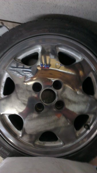

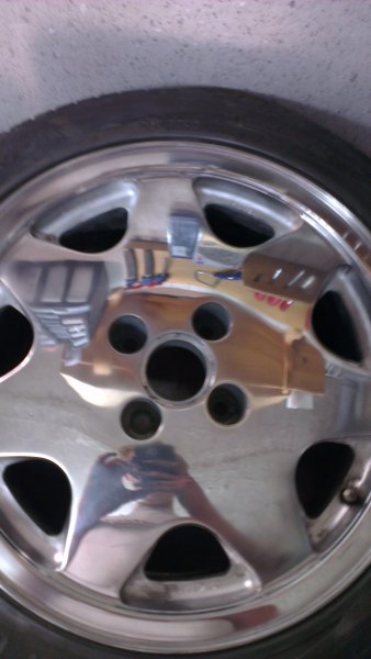

                    Habe heute weiter geschliffen. bis Korn 1200! Dannach erst mit weißer dann mit blauer Polierpaste und den passenden Scheiben Poliert.
Größe: 31,5 KB
ID: 1627289 ----1200er Papier
Größe: 33,3 KB
ID: 1627290 -----weiße Paste
Größe: 34,5 KB
                    Das war die erste Felge. Ich werd bei den nächsten falgen noch etwas genauer schleifen, besonders die Kanten. Ich werde mich noch eine weitere Polirscheibe für das Finish besorgen. Ist sicherlich einfacher als mit der Hand.....
                    Werde die Ergebnisse der nächseten Felgen auch hier posten. Für die erste Felge ist das Ergebnis OK...Aber da geht noch was ;-)
