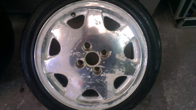

    So sehen die Felgen zur Zeit aus.

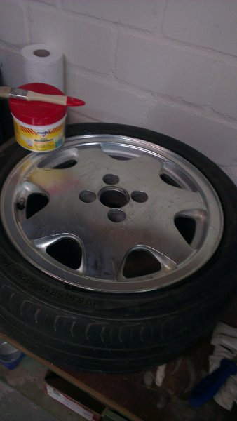

      So, heute habe ich mich mal ans Abbeizen gemacht......
      Abbeizer Molto Power mit dem Pinsel auf die gereinigte Felge aufgetragen.

      Nach einer Stunde Einwirkzeit und mit nem Spachtel und Hochdruckreiniger befaffnet, sah die Felge so aus

      Es blieb relatib viel Abbeizer auf der Felge haften und ließ sich teilweise nur sehr schwer mit dem Spachtel lösen.

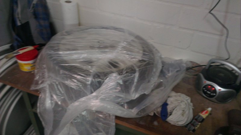

      Habe jetzt noch mal ne gute schicht vom Abbeizer drauf gepinselt und lasse alles mal ein bis zwei Tage unter Folie trocknen. Ich hoffe dann geht alles runter.

            Grüneck Power Abbeizer. Ich schmiere die Felgen damit ein und verpacke sie fast Lustdicht in einem Müllsack. Am nächsten Tag ist das meiste des Lacks weg.

              War heute nochmal an der Halle und hab noch ne Schicht drüber gepinselt und alles wieder mit Folie verpackt.
              Machte aber immer noch nen hartnäckigen Anschein!!!
