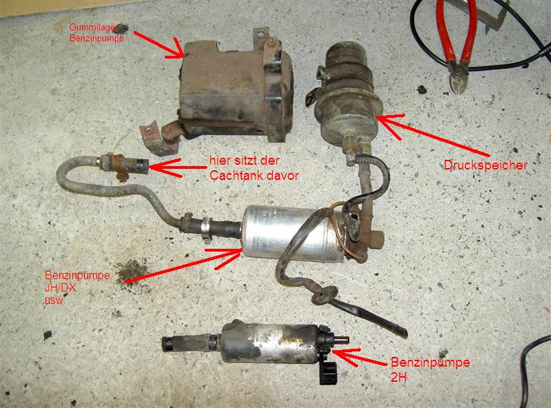

          AW: Golf 1 Cabrio 89er Karmann ... Komplettaufbau
          wenn dir die Chance auf eine richtige Antwort hilft, ok.
          Richtig ist:
          Die Vorförderpumpe im Tank ist gleich mit dem JH und kann bleiben.
          Gleich ist auch der Cachetank incl. dem S-Rohr und dem Trichterschlauch bis zur Benzinpumpe. Die 2H-Benzinpumpe alleine nützt dir nichts.
          Wenn du also die 2H-Benzinpumpe verbauen willst, brauchst du die Komplette 2H-Benzinpumpeneinheit, incl. Halter.
          Beim JH sitzt bei der Benzinpumpe ein Druckspeicher, beim 2H sitzt an der Stelle der Benzinfilter.
          Ob die Benzinleitungen 2H/JH nach vorne nun unterschiedlich dick sind, habe ich noch nicht gemessen.
          Da die JH-Benzinpumpe besser ist als die vom 2H, würde ich die vom JH drin lassen.
          Du kannst den 2H auch mit der JH-Benzinpumpeneinheit versorgen, wenn du den fehlenden Benzinfilter vorne im Motorraum verbaust.
          Beim JH sitzt der Benzinfilter auf dem Luftfilterkasten, neben der Einspritzeinheit. Diesen kannst du verwenden (ggf. gegen neuen tauschen)
          Wenn du dies machen möchtest erkläre ich dir gerne wie du vorgehen musst.
          Viele Grüße Horst
                Wenn du die JH_Benzinpunpeneinheit behalten möchtest und den JH-Filter nicht mehr hast, kannst du dir auch den 2H Benzinfilter vorne im Motorraum verbauen:
                http://www.ebay.de/itm/Krafstofffilt...oAAMXQVT9S19v3
                (gibts vielleicht auch günstiger, kannst ja selbst danach suchen)
                Wie schon geschrieben, wird der Benzinfilter dann im Motorraum verbaut, z.B. zwischen Dom und Wischwassertank.
                (Befestigung des Filters z.B. mit original 2H-Benzinfilterbügel, hat bestimmt jemand rumliegen)
                Die Benzinleitung (Vorlauf) vor dem Knick auf der Beifahrerseite kappen, wo es rüber zur Fahrerseite geht.
                Das Kappen am Besten mit einem Rohrschneider, da es hier keine Spähne gibt und der Schlauch direkt aufgeschoben werden kann:
                http://www.ebay.de/itm/Rohrschneider...0AAOSwDN1URYoR
                Mit Benzindruckschlauch gehst du dann vom Vorlauf zum Benzinfiltereingang, vom Benzinfilterausgang auf die Einspritzleiste.
                Mit einem zweiten Benzindruckschlauch vom Benzindruckregler auf den Rücklauf
                Für die Schläuche brauchst du hochwertige Schlauchschellen!
                Vorlauf/Rücklauf:
                Der Vorlauf muß auf die Einspritzleiste, der Rücklauf wird unten an den Benzindruckregler angeschlossen.
                Und den Vorlauf kann man beim 2H/JH schön vom Benzinfilter/Druckspeicher hinten, bis nach vorne verfolgen.
                Viele Grüße Horst

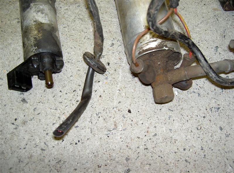

                  • #69
                    wenn du die 2H-Benzinpumpeneinheit nimmst, brauchst du auch noch den Stecker für die Benzinpumpe, die ist auch andes als die vom JH
                    Viele Grüße Horst
