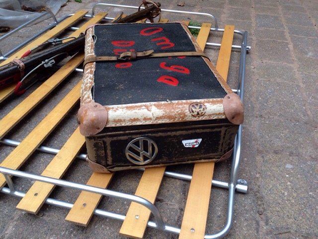

    @Hot: Genau so soll es werden! Der Dachgepäckträger liegt bereits hier. Werd mir noch ein Surfbrett besorgen, das wird dann in Wagen- oder Felgenfarbe lackiert und mit Pintstripes versehen. Das Holz vom Träger ist recht hell, das passt zu Innenausstattung, Türmotiv und Felgen.
    Hier mal ein Bild vom Dachgepäckträger:

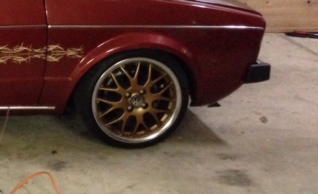

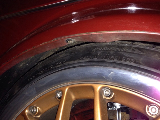

                    Hier gibt's auch mal wieder News. Haben gestern das Gewinde eingebaut. Also es reicht definitiv, wie ihr am 2. Bild (leider) sehen könnt. Ein Airride ist dann somit erstmal vom Tisch...
                    Auf dem Bild hat das Fahrwerk noch ca 1cm Restgewinde. Wir werden die Woche die Kanten umlegen, aber es muss trotzdem noch mindestens 2cm hochgedreht werden. Das hat sich zwischen Einbau und Probefahrt so gesetzt, dass ich mir bei ner Probefahrt von 25 Metern den Radlauf verbeult hab... Über Nacht ging's dann nochmal runter, heute morgen war der Wagen nicht mehr rollbar, die Kanten liegen voll auf dem Reifen auf.
                    Drehen es jetzt hoch und dann schau mer mal was der TÜV sagt. Laut Gutachten darf man aber auf 81mm Bodenfreiheit drehen, das reicht dicke aus. Hätte nicht gedacht das das "Billigfahrwerk" diese Möglichkeit (inkl Vorspannung!!) bietet. Hab jetzt vorne 10er und hinten 20er Platten pro Rad drunter. Finde so stehen die Räder perfekt in den Radhäusern.
                    Anbei mal 2 Bilder, nur Handy-Qualität.

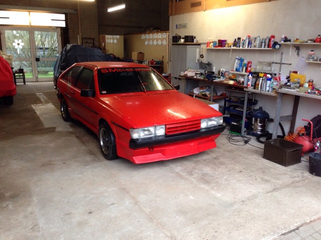

                                Der Rocco ist da... Werde bis zum Frühjahr jetzt mal Motor und Co ausbauen und dann mal kucken.
                                Wer Interesse an nen HJS-Nachrüstkat für den DX, der Kamei-Verspoilerung und anderen Sachen hat, darf mich gerne schon mal kontaktieren ;-)
